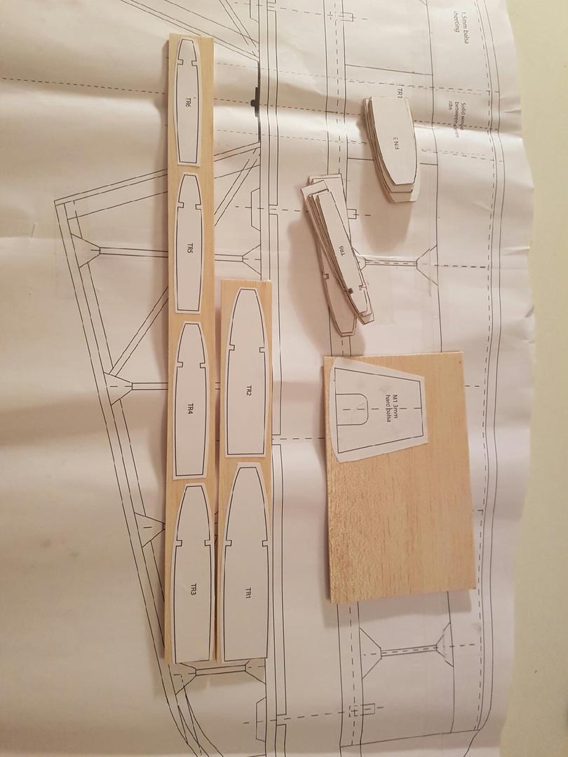

    • På'n igjen
      Da blei fristelsen for stor.
      Tok en tur ned i kjelleren, til den eldre generasjon, og fant frem Petrelen igjen. Håper jeg har inspirasjon, til og fullføre denne
      Planen er og bygge hale ferdig, før jeg begynner på vingene, ikke minst resten av kroppen. Jeg tenkte, egentlig og legge 3 servoer, til rorene, bak i kroppen, men ser at det er nok plass i finnene, til og feste de der, dermed kan kroppen dekkes igjen, ganske snart.
      Begynner med og skjære ut, de ribbene, som manglet
      Ser at det er tatt 78 bilder av dette prosjektet, så jeg får vel fortsette med det

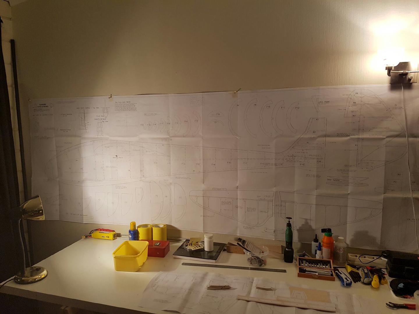

        • Da er tegningen hengt opp. Jeg har solgt huset, og bor i leilighet, den ene delen av stua, blilr dedikert til prosjektet
          Kun guttungen og jeg, som bor her
          Tegningen er stor, hadde glemt det

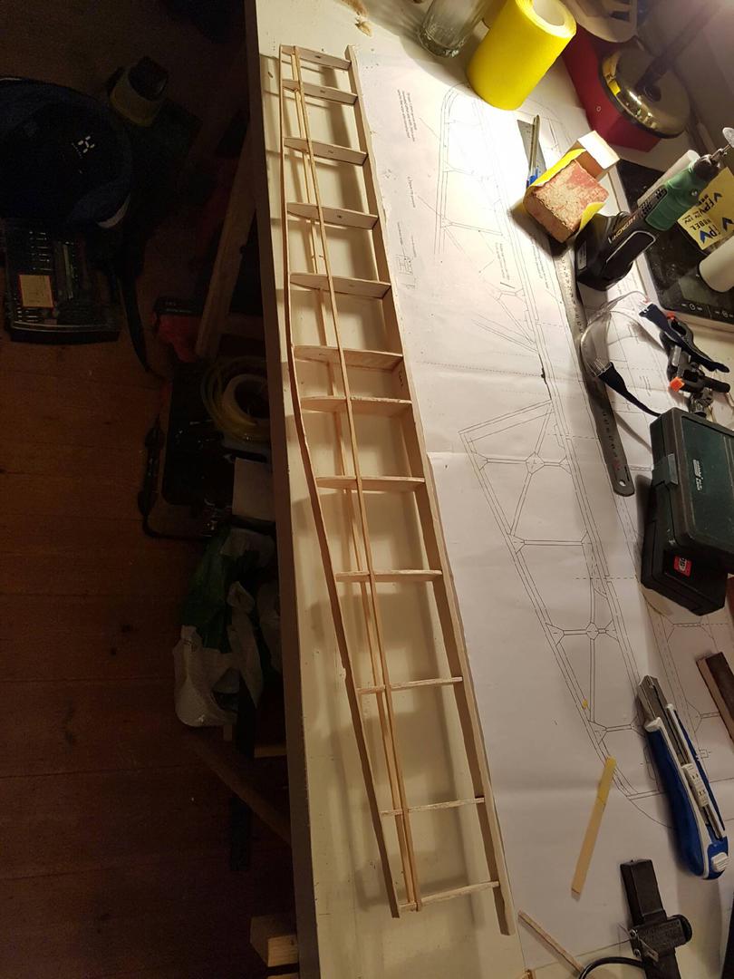

                • Ja, har nok et lite luksus problem, men har spart en stund, for og komme dit
                  Har bygd rammeverket på halen, pusset litt hart og skadet "false LE" en liten rep på den, så er den i orden igjen.
                  Kan se ut til og bli ferdig i morgen
