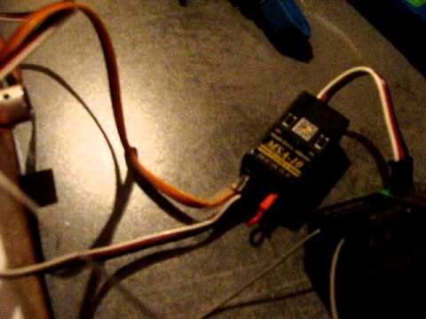

    Programering av 2xbalanserorservoer i en vinge:
    De fleste 80cc og større akrofly er designet for 2 bal-servor pr. vinge p.g.a store ror som trenger mye kraft og for å forhindre fleksing eller blow-back på roret. Under har jeg lagt ved en video som viser hvordan jeg setter servoene opp mot hverandre med en futaba msa-10. Den kan justere alle fire servoene opp mot hverandre samtidig som man kun bruker en utgang på mottakeren.
