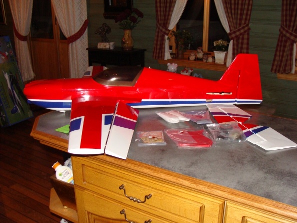

    Det var vel egentlig ikke noe overraskelse når man åpnet esken og la delene utover.
    Her er det så komplett det bør være og som jeg er bortskjemt med fra de store modellene dems.
    Men likevel overrasket over at rorene ikke var ferdig hengslet. Men det er jo ikke akkurat mye jobb på disse små modellene. En annen ting er at jeg skjønner hvorfor senere i monteringen.
    Bra hardware og karbon forsterkning i motorbukk liker vi.
    På bilde ligger faktisk alt som trengs (ikke motor,esc, servor osv) for å sette den sammen.

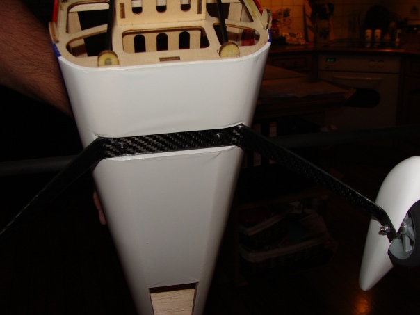

    Jeg begynte med understell. Dette er selvfølgelig karbon(som alt nå om dagen)
    Skrudde det fast med litt loctite selv om det ikke er nødvendig på disse små modellene. Men da er jeg sikker.

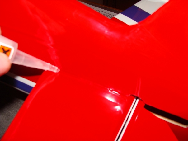

    Her lurte jeg litt...........men fant til slutt ut at høyderor MÅ stikkes inn i kroppen opp ned for å få det igjennom.
    Deretter stikkes stabben igjennom riktig vei, og høyderor monteres til stabben med papirhengsler og tynn CA.

    Når jeg var helt sikker var det bare å dryppe CA litt her og der for at det skulle feste seg, for så og lime det skikkelig. Hele stabben ble også bare limt med CA.

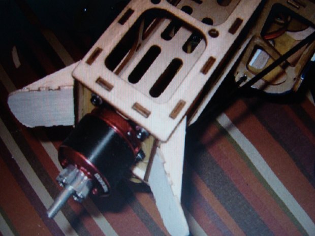

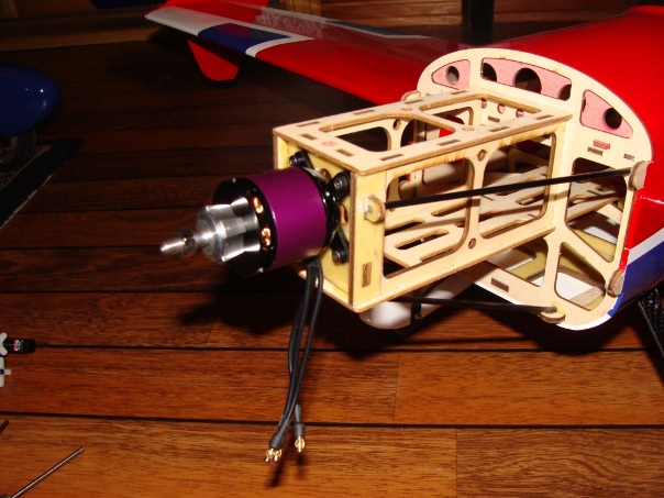

    Motoren skrus fast i klomuttere i kroppen med skruer som følger med. Enkelt og greit.
    Esc'n la jeg inne i motorboksen forand batteri. Festet med borrelås.
    Her ser dere også karbonforsterkningen av motorboksen.
    Jeg prøvde også motor/esc nå for å sjekke at ting fungerte og gikk riktig vei.

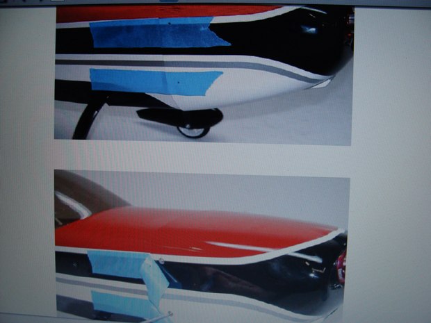

    Montering av cowling begynner å bli en lek. Dette var noe jeg hatet før, men dette er enkelt.
    Sett en tape bit langsmed uten cowling på og merk av med penn på tape'n.
    På med cowling og legg tape'n over på den. Jeg stakk et tynt hull igjennom og skrudde så skruene i.
    Se bilde.

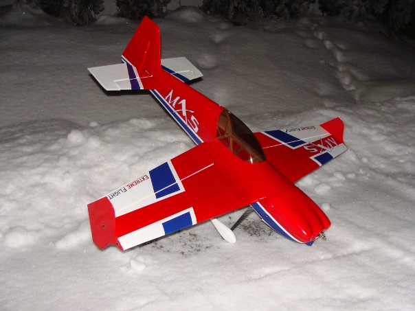

    Modell ferdig.
