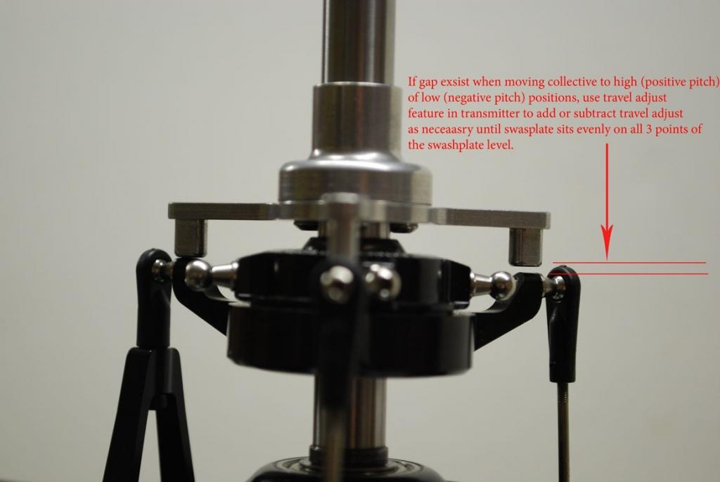

Når man setter opp et nytt helikopter og skal installere servoer, er det viktig at linkene står 90 grader i forhold til servo armen. Se bilde:
Servo oppsett:
Når alle servoer er montert, må radioen din settes opp slik at servoene går riktig veg. Om du ser helikopteret bakfra og du tilter swash stikka di til venstre så skal swashplata tilte til venstre. Kun to servoer skal bevege seg. Samme om du tilter heliet til høyre, da skal swashplata tilte til høyre. Og samme her, kun to servoer skal bevege seg i motsatt retning av hverandre. Altså Aileron.
Om du tar throttlestikka di fra bunn til topp skal hele swash plata bevege seg beint opp. Og om du holder til venstre samtidig som du beveger throttle stikka di fra bunn til topp skal den være tiltet til venstre hele tiden.
Subtrim:
Det er svært viktig at alle servoarmer er montert 90 grader i forhold til linken som går opp til swashplata. Dette er for at du skal få likt utslag når servoen går nedover og når den går oppover. Det du mest sannsynlig vil oppdage er at når du installerer servoarmen (med helikopteret på og throttle stikka midt på, altså 50% pitch) er at den peker litt oppover eller litt nedover. Dette kan du forandre på ved å gå inn på "SUBTRIM" menyen din på radioen. Da kan du trimme vekk "skjevheten" slik at alle servoer står 90 grader.
Tar du swash stikka di fremover, skal swashplata tilte fremover, og 3 servoer skal bevege seg. Aileron servoene går enten opp eller ned (litt usikker på om elevator servoen din er forann eller bak swashplata) og elevator går ned eller opp. Går elevator opp, skal aileron gå ned og omvendt. Skjønner? Når du får satt opp heliet slik det går riktig så må man sub-trimme inn alle kanalene slik at swashplata er bein. Dette kan enten gjøres med et slikt verktøy som hjelper deg med å sikte (vist bildet her) eller ta dette på øyemål. Jeg tar det alltid på øyemål.
Når swashplata er bein og fin og alt ser bra ut er det på tide å måle pitch. Ved 0% gass skal du ha ca -10 til -12 grader. Dette varierer fra helikopter til helikopter så manualen er eneste fasit her. Ved 50% gass skal du ha 0 grader pitch og ved 100% gass skal du samme som på negativ, altså +10 til +12% alt etter fabrikant. OM du har for mye negativ og for mye positiv pitch, eksempelvis + og – 15 grader må du stille ned swash parameterene dine. På swash menyen på radioen din har du ”swash parameter settings”. På denne menyen kan du øke eller minke pitchen. Menyen er selvforklarende så jeg går ikke inn på detaljer her.

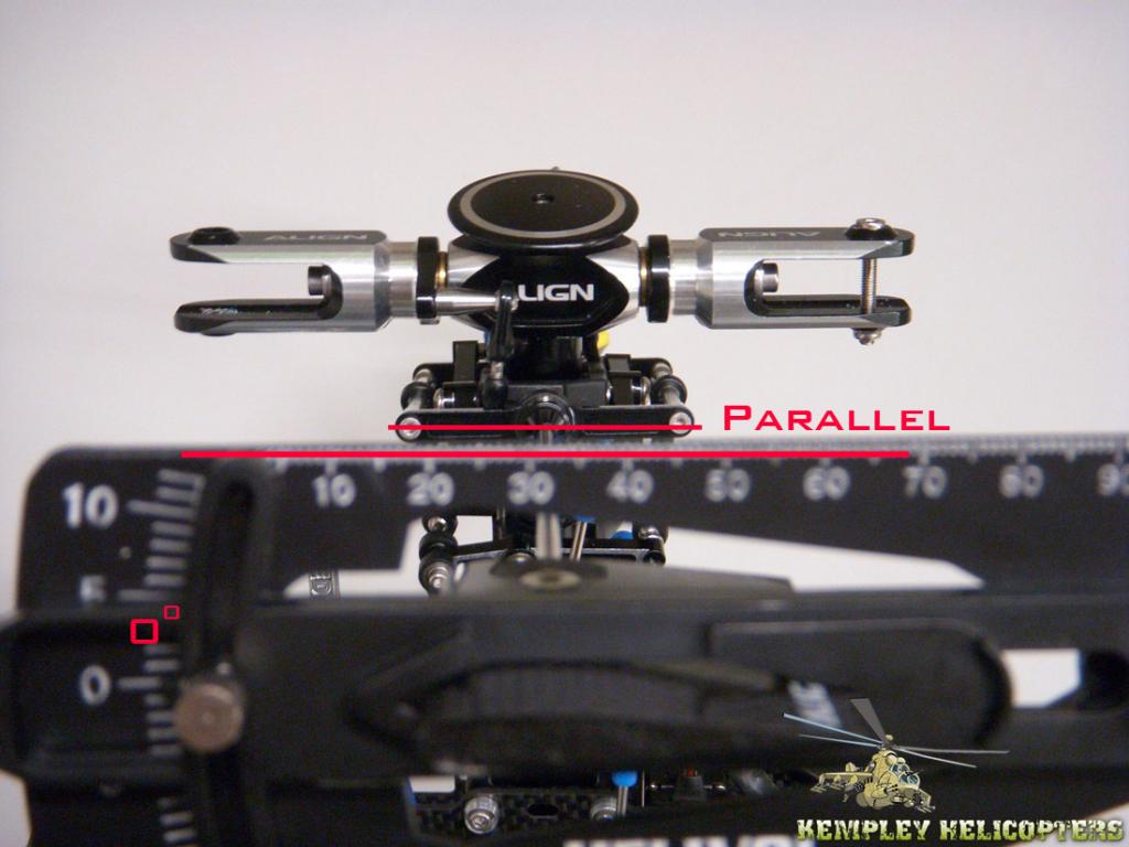

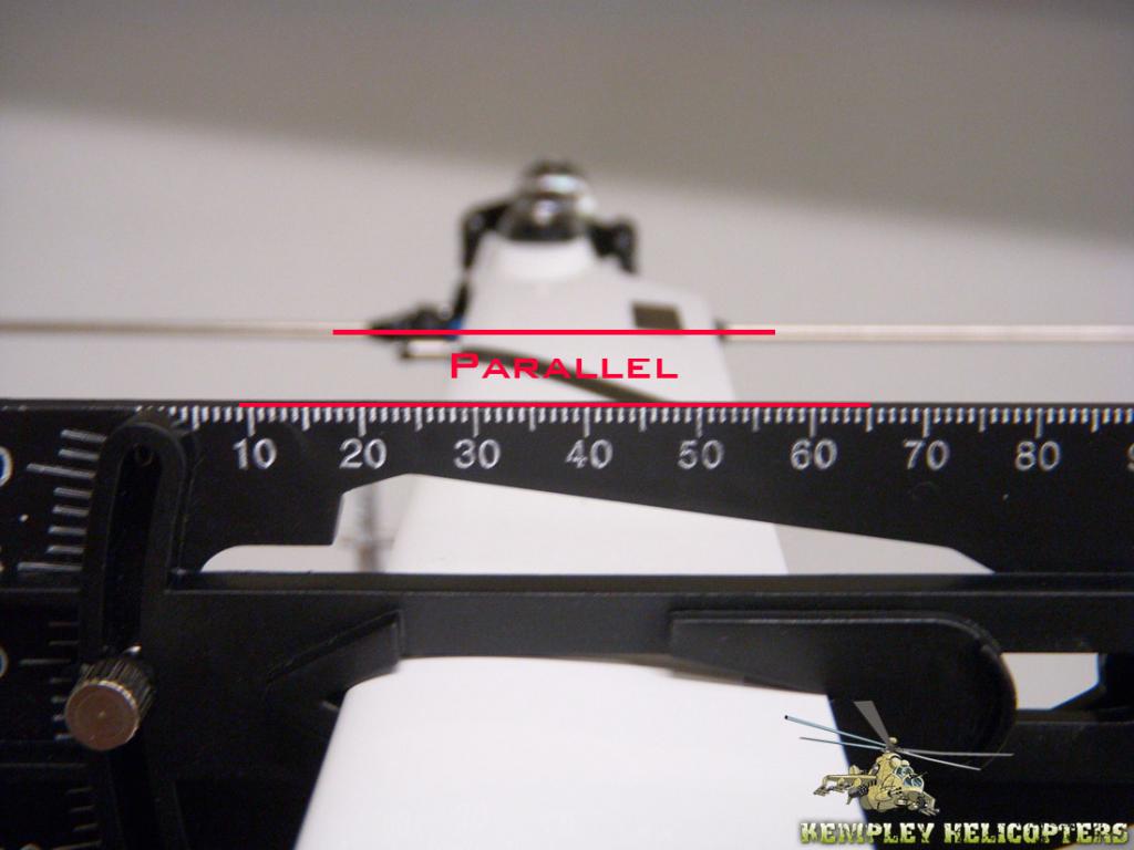

På et helikopter med flybar så må man sette opp denne også riktig. Den skal være som vist på dette bildet med throttlesticka i midtposisjon.
Altså skal du ha 0 grader pitch. Her er et annet bilde om flybar er installert:
