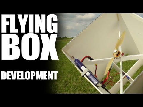

          Flitetest på youtube eksperimenterte med en flygende kasse, har ikke sett hele filmen men kanskje den kan hjelpe deg?
            Nei, de fikk den ikke til å fly kontrollert. Forståelig når man ser konstruksjonen. Igjen, dersom noen har erfaring med slike fly, kjør på.

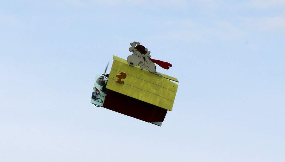

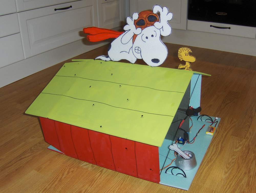

              På mitt hundehus har jeg CG på ca 1/4 av taket. Har prøvd med CG lenger bak men da var ikke huset godt å fly.
