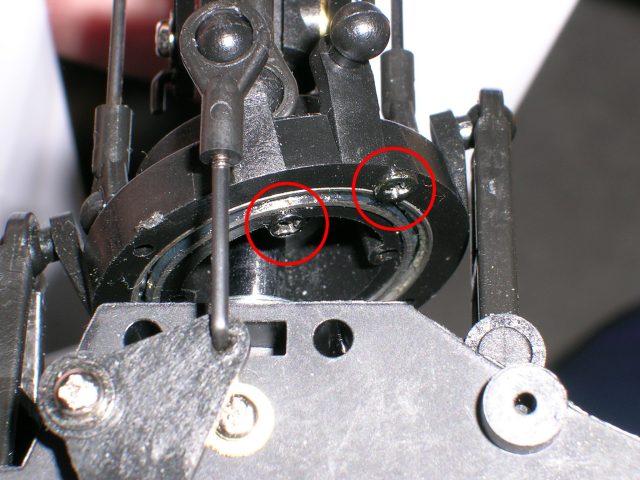

Jeg vil legge til en ting som er viktig som var feil på min. Swashplata var ikke skrudd sammen. Lageret kunne jobbe seg nedover og ut av swashplata med fatalt resultat. Det er skruehull i platdelene så jeg satte to små skruer i hver del for å holde lageret skikelig fast. Bildet viser skruene jeg skrudde inn. Det er hull for fire i hver dle men jeg syns ikke det var nødvendig, og hadde ikke så mange.
