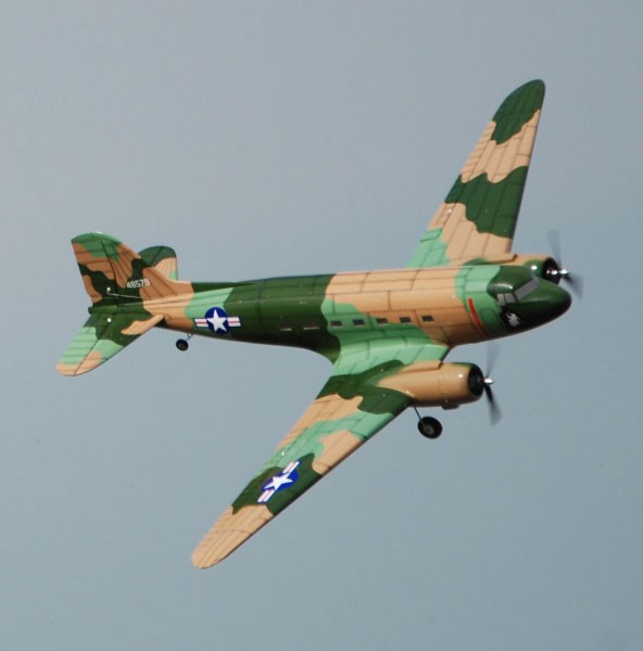

    Så var det på tide å teste annet enn 3D modeller. elefun.no - Radiostyrt hobby har fått inn nytt parti med Phoenix Models/SMC modeller og det er en Dakota i passende stor størrelse på vei i posten.
    Endel av utstyret er på vei, men venter litt med ESC og batterier til Roger er på plass etter ferien. Er litt mangel på bilder etc, men legger ut det jeg har funnet.

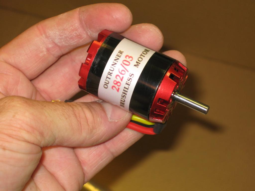

    Motorer:
    RedRock 2826-03 171gram 1100KV - elefun.no - Radiostyrt hobby

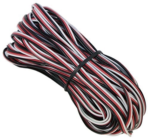

    Amass Servokabel 1meter - 22AWG - elefun.no - Radiostyrt hobby

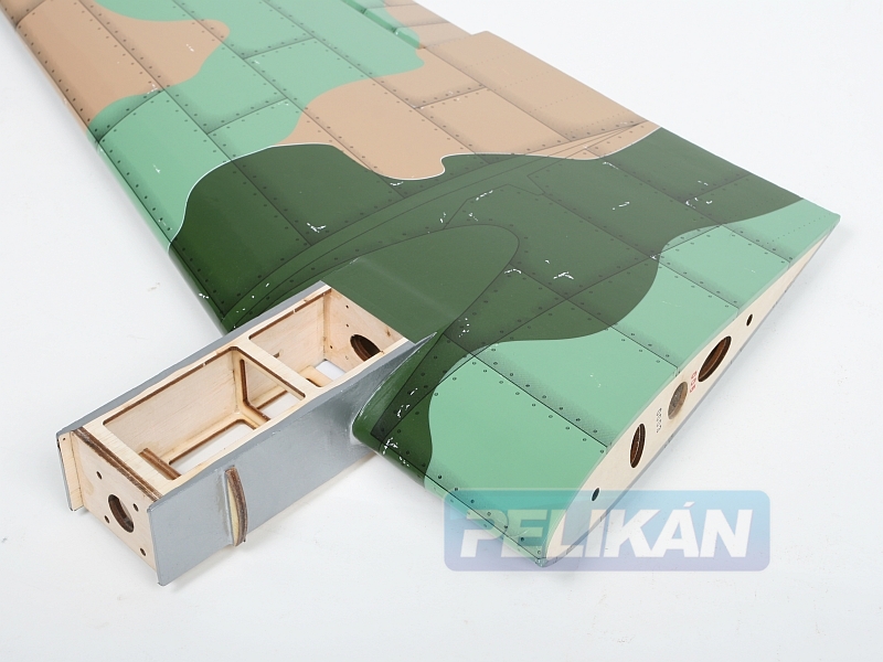

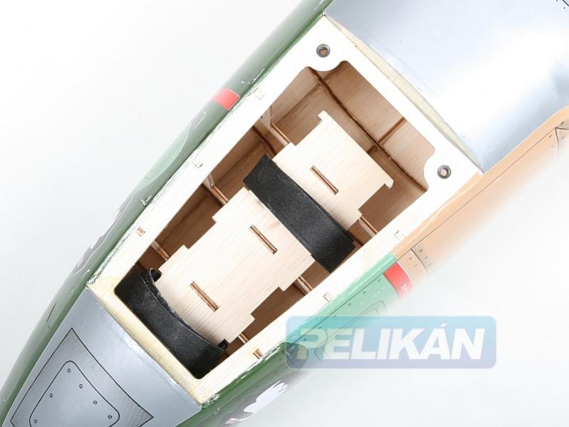

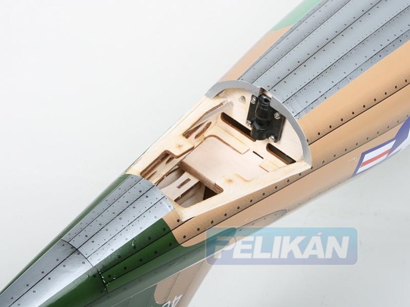

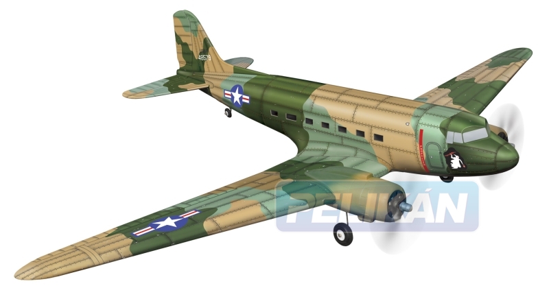

    Elektromodell laget for 2 stk elektromotorer, modellen er trukket i en spesiell film som er meget detaljrik. Modellen leveres med alle ror ferdig hengslet, den er ferdig med vinduer, dekaler, luke for batteri , elektronikk og halehjulsmontering. Flyet har ett vingespenn på 215cm og en lengde på 144 cm, det følger med monteringsveiledning og allt av hardware som understell, linker og stag. Vingen festes med plastskruer fra innsiden i flyet og det er vingerør, så vingene er delbare for enkel transport.
    Forslag til oppsett kan være Hyperion ZS 3025/6 motorer, ZS backmount adapter, APC 10x7E propell, regulatorer 70A og 3S LiPo på ca 3-5000mAh ( 2 stk av alt ). Dette oppsettet vil totalt yte ca 1150 watt og vil gi mer enn nok effekt. For ett lettere oppsett kan man bruke ZS 3020/8 motor på samme propell, da kan man gå for 50A reg og mindre batterier. Totaleffekt blir da ca 830 watt. Enda ett alternativ kan være Arrowind RedRock 2826/3 som effektmessig vil ende opp midt mellom de to Hyperionmotorene med samme propell.
    Videre trenger man 4 standardservoer, mottaker, sender og lader for LiPo.

    # Dakota DC3 Key Features:Quality materials
    # Accurately-etched panel lines and factory-applied paint scheme
    # Fully detailed, factory-installed cockpit, pilot and canopy
    # Quality balsa and plywood construction for a lightweight and durable structure
    # True-to-scale artwork
    # Scale outline is enhanced by the lightweight fiberglass cowl
    # 95% factory built, covered and painted
    # Wingspan: 2150mm
    # Length: 1440mm
    # Weight: 2500gr - 3000gr
    # Motor: 2 motor brushless AXI 2826
    # Radio: 4 channel / 4 servo standard

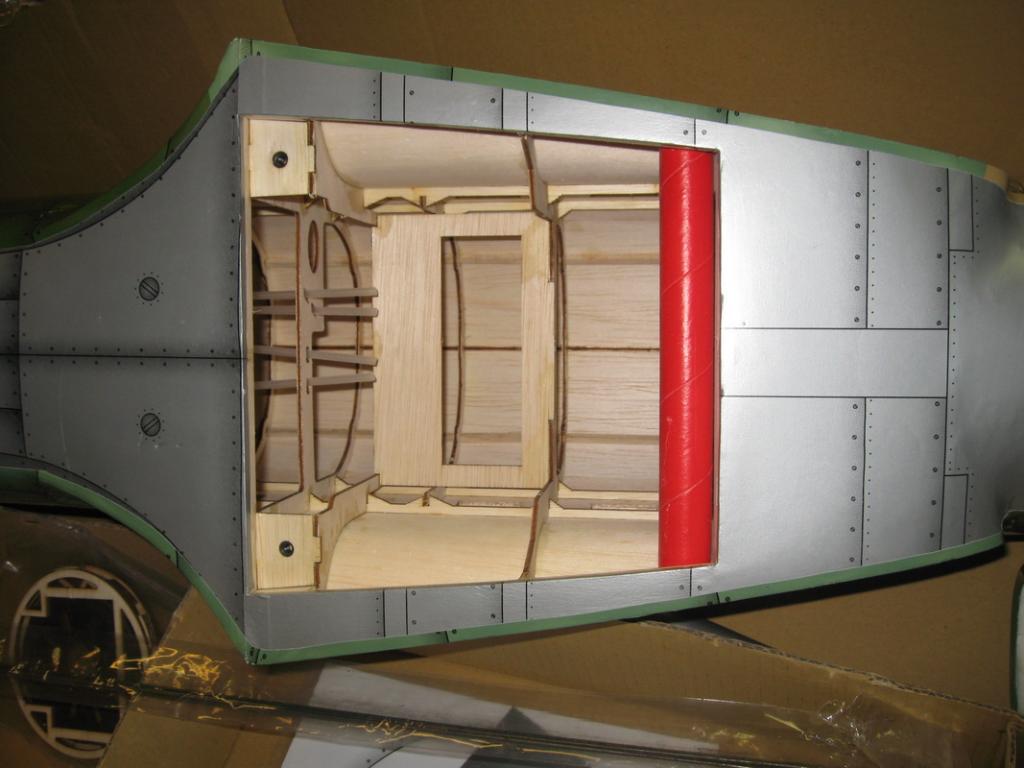

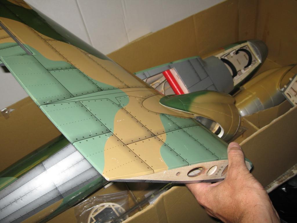

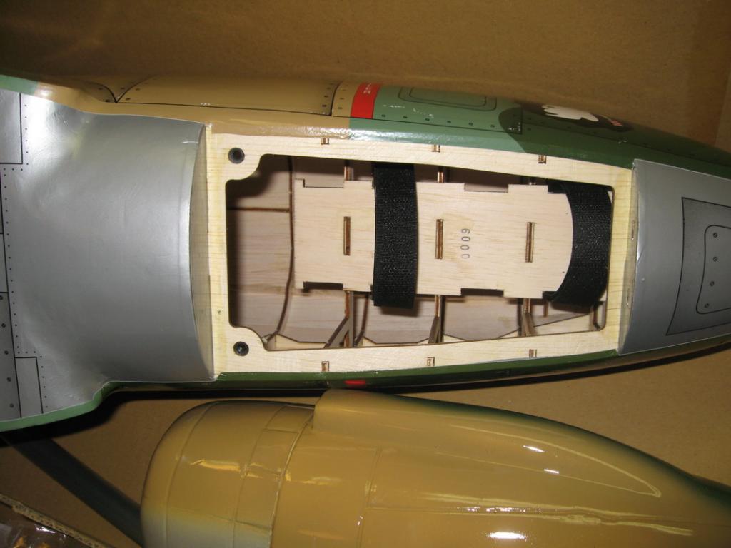

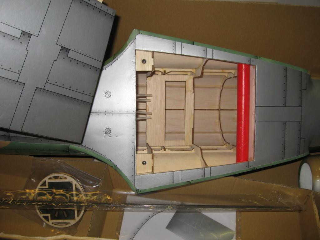

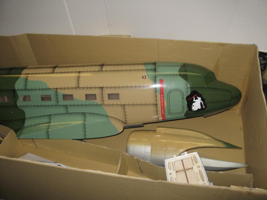

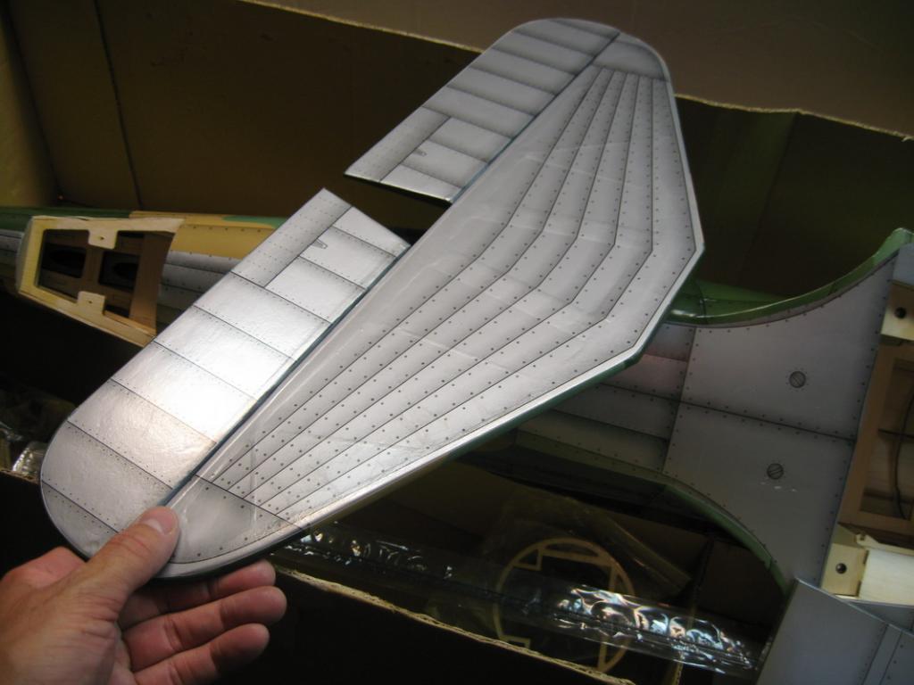

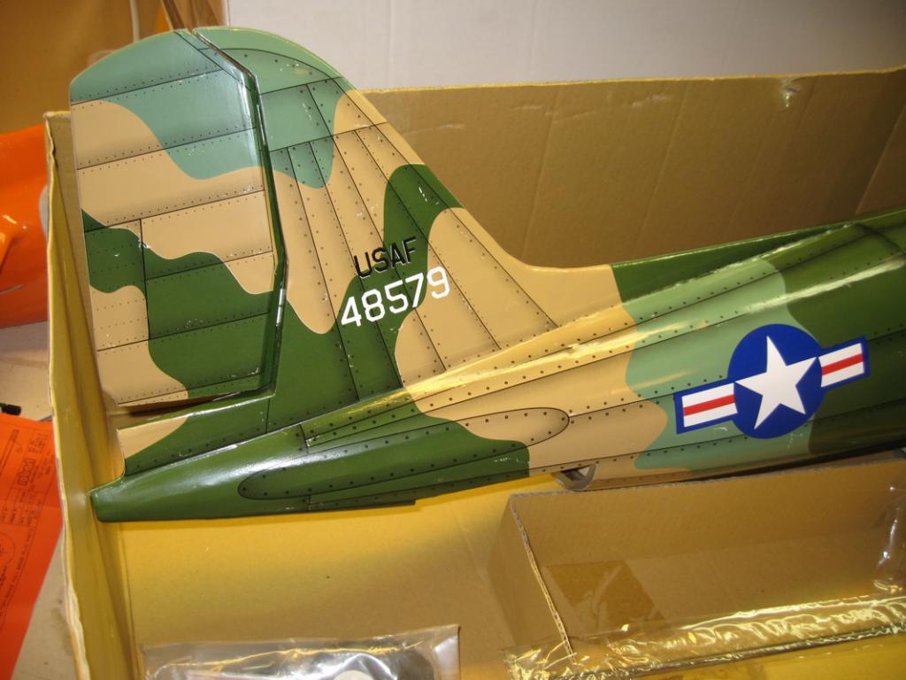

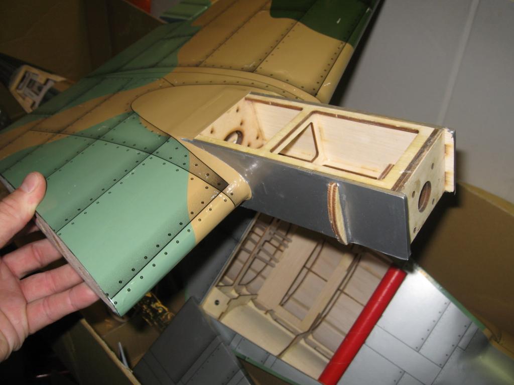

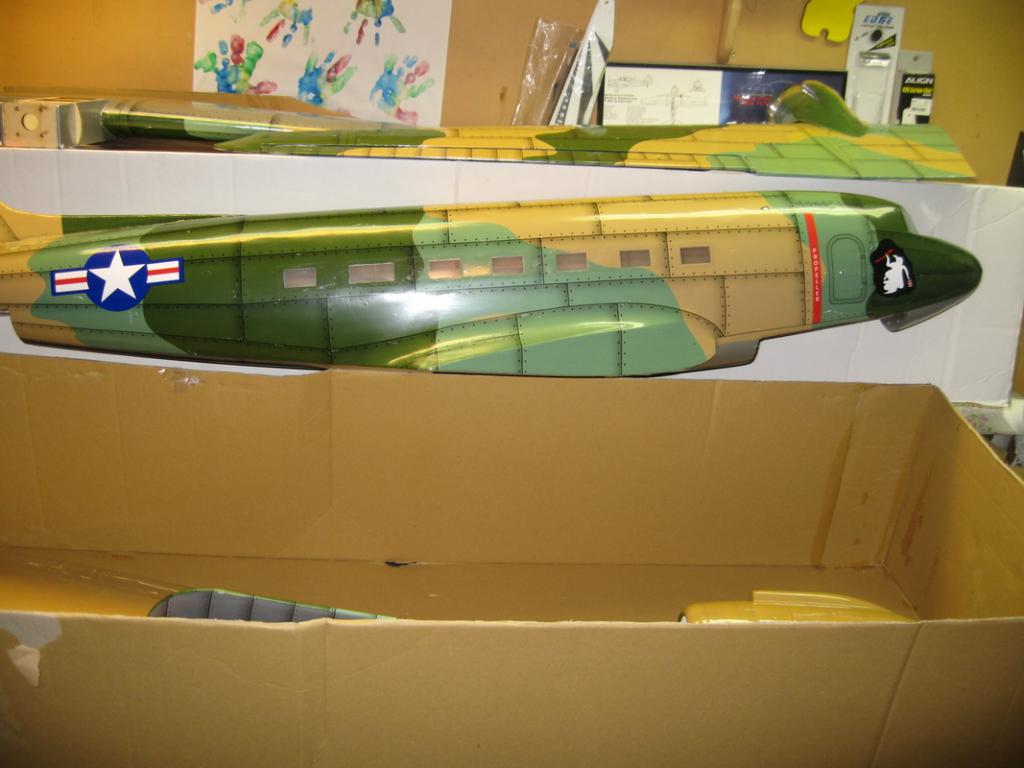

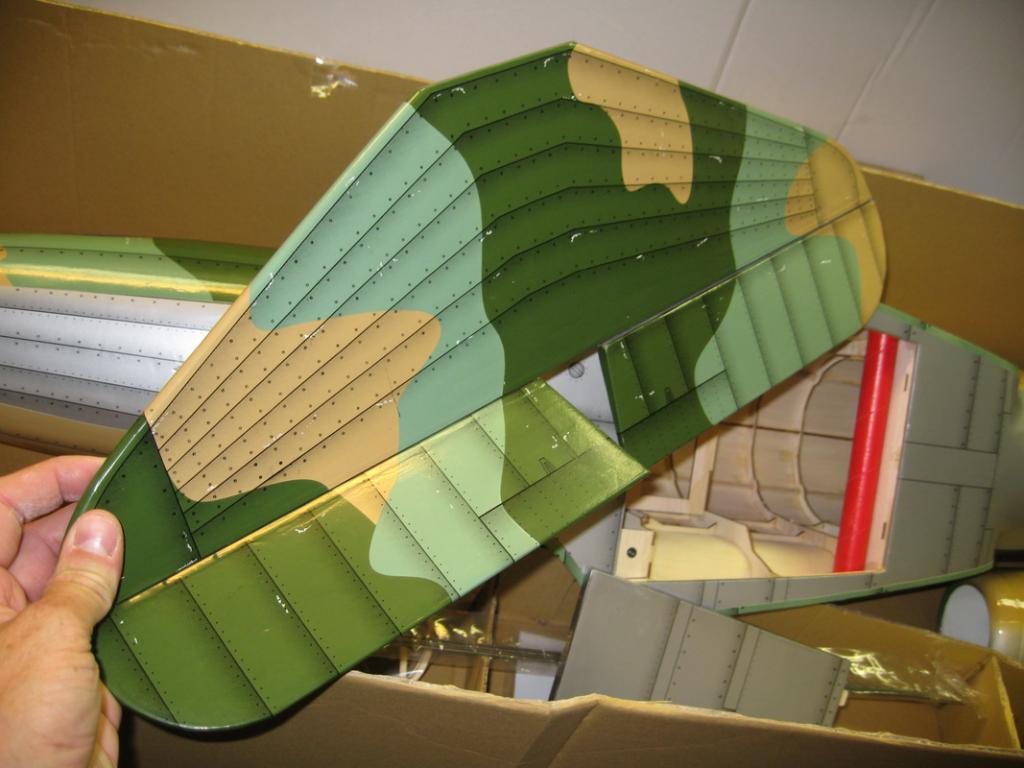

      Esken er åpnet, men det er nesten alt også. Fikk tatt noen få bilder før jeg måtte løpe på jobb
