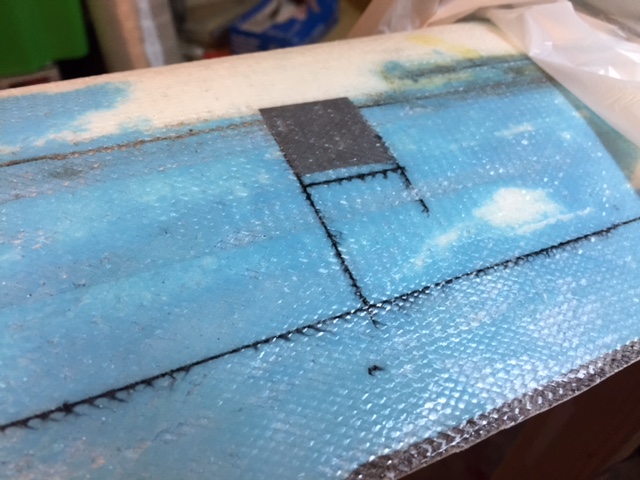

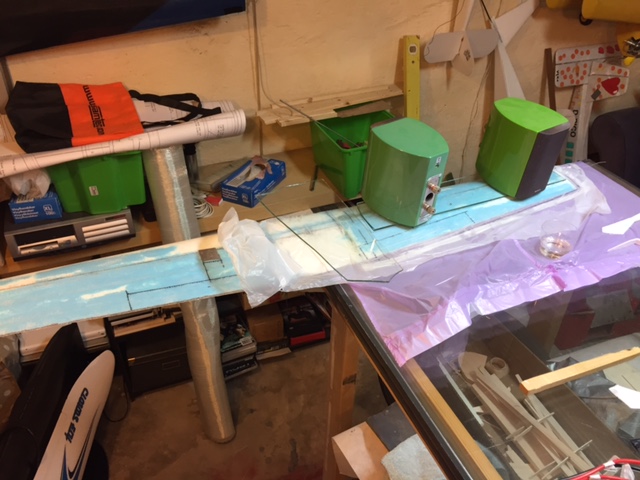

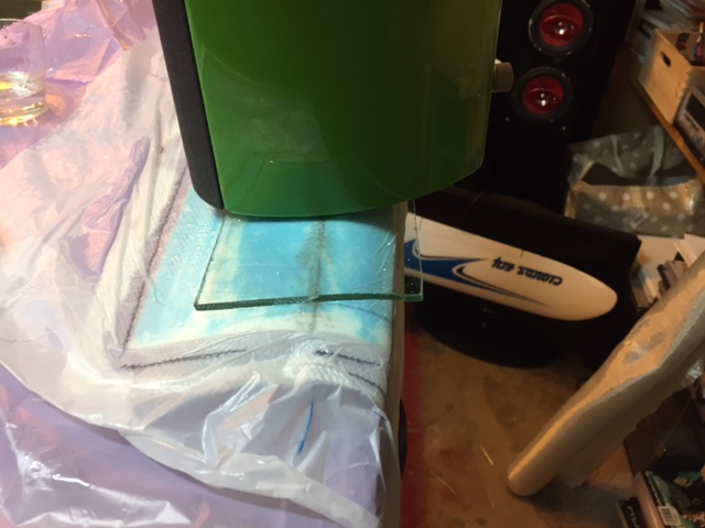

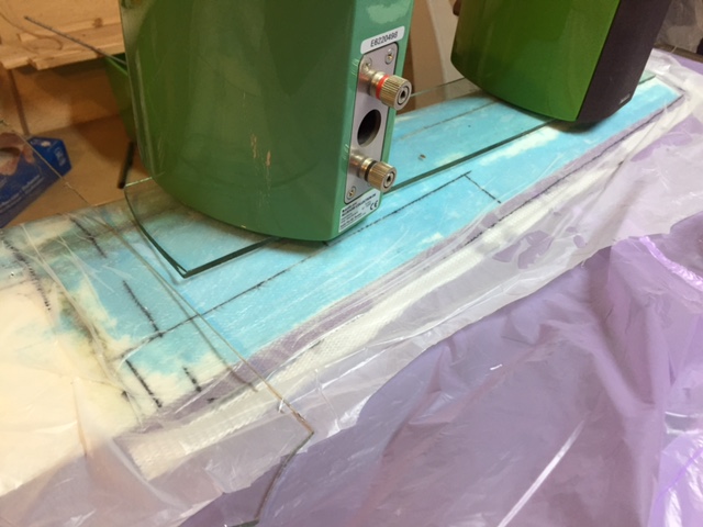

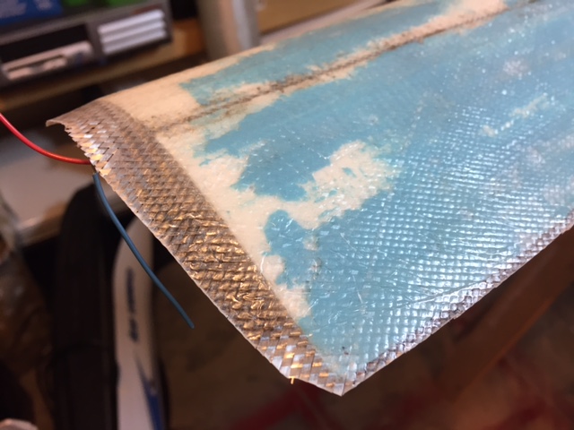

          • Tilbake på hobbyrommet etter langhelga. To oversider er glasset, og total vekt er 235 gram.
            Før glassing var vekt av isopor og ledninger på 117 gram, så da er vekta doblet med glassfiber og epoxy til nå.
            Endelig vekt på denne vingen blir da ca 350 gram, og jeg kan estimere et budsjett for totalvekt av hele modellen:
