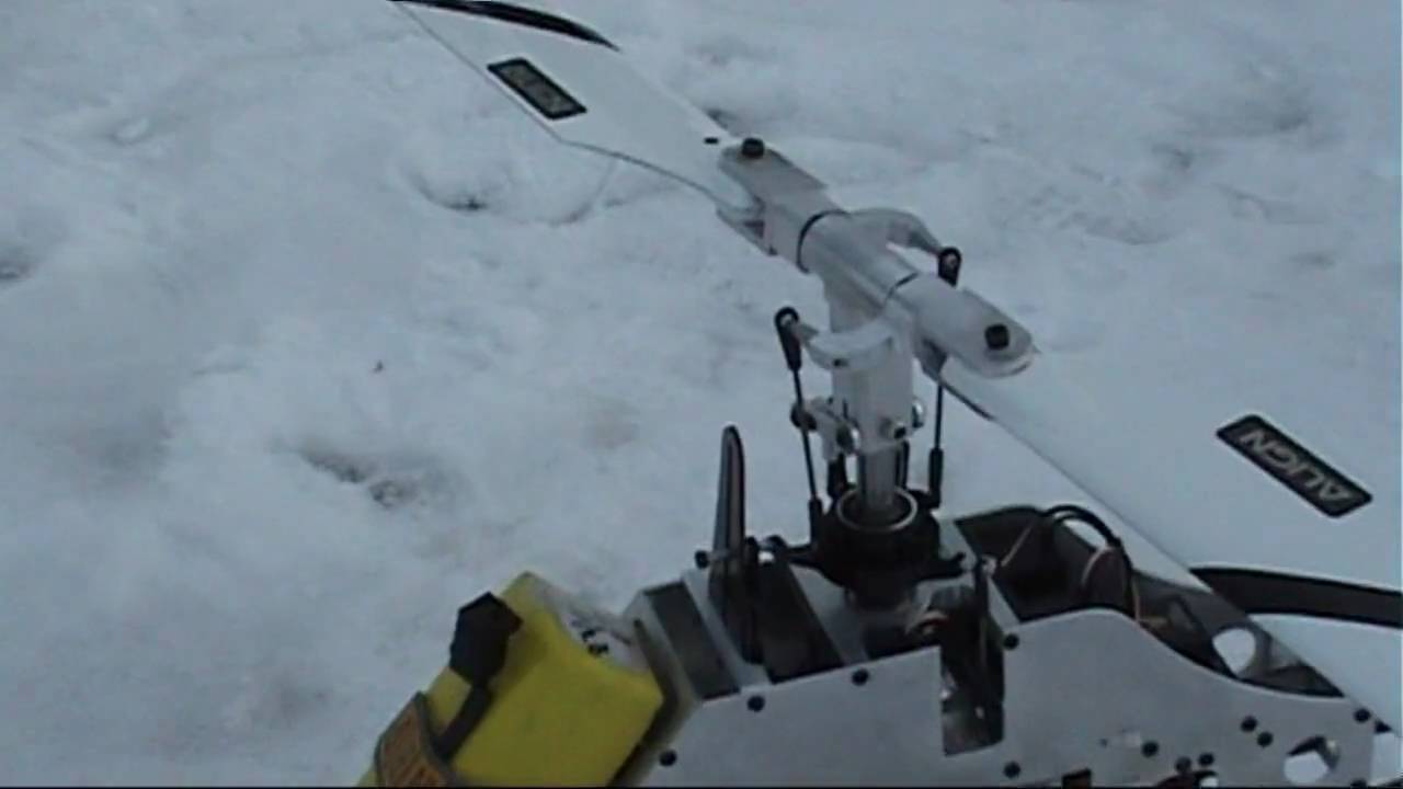

        Har fått gjort litt til, laget en avstiver i bunn på ramma. Den fungerer også som feste til regulatoren, da blir regulatoren liggende under heli, men inne i ramma.
        Har også satt fast alle skruer i ramma med loctite, så nå nærmer det seg montering av elektronikk. Må bare frese en liten plate til å feste det på.

          Maiden er tatt, helikoptere flyr.
          Har gjort det ferdig, de siste delene er laget, v-bar er justert grovt inn. Har nok mange tuerer igjen får det blir bra.
          Maiden ble tatt i ettermiddag, alt gikk meget fint, måtte justere trackingen, ellers gikk alt smertefritt. Fikk litt slapp reim, dette pga minus grader.
          Maiden ble filmet av arhennie her på forumet, så film kommer.
          Nå er det canopy som står for tur, dette gleder jeg meg lite til. men det må gjøres.
          Ellers havnet heli ferdig med alt, dog uten canopy på den nette vekt av 3000gram, noe som jeg synnes er....

              Maiden flight
              Den fløy utrolig fint. Helt Konge!
              Tror eneste utfordringen din på dette heliet nå er V-bar innstillinger.
              For mekanikken var det ingenting å utsette på.
              Her er video av maiden.

                      Takker for god omtale, fikk testa et batteri i går imellom snøbygene. Da fikk jeg strammet reima etter minus gradene, og da funka det utrolig bra. Ingen vibrasjoner og det fly over all forventning.
                      Skal prøve og få en tur i dag også, hvis være tillater det, håper på å få festa den turen til film, vi får se.

                          Ny video...
                          Ny video tatt i dag.
                          Nå har heliet fått canopy. Hjemmesnekret sådan. Dessverre foreløpig uten lakk.
                          Fortsatt litt dårlig videokvalitet. I dag var det tåken som lagde problemer for oss.
                          Men det skal være mulig å få med seg hva heli, (og pilot for den del), er kapable til...

                            Takker igjen Arhennie, synn med den j.. tåka, men vi fikk testa litt. Det fungerer berdre og bedre for vær tur ( 4 turer til nå). Har justert litt på v-bar, dette synnes jeg hjalp bra, skal nå sette ned gain litt på halen, så tror jeg at det begynner og bli bra for nå.
                            Ettersom det var dårlig vær på lørdag, gikk jeg på furterommet og laget et canopy, den mangler lakk min det kommer.
                            Legger ved noen bilder som vanlig
