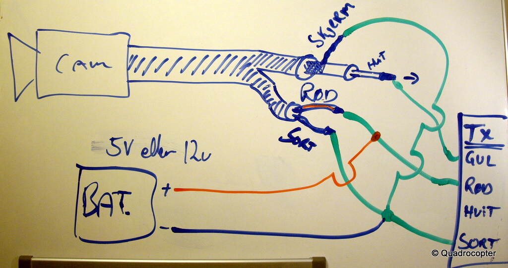

    Eh, jeg er langt ute på bygda: skal den sorte isåfall loddes til både den røde og den gule? Jeg har loddet den røde og den sorte til en standard servokabel.
    Hmm.....
    Sjekk tegningen under å se om det hjelper
    Husker ikke om kameraet og TX skal ha 5V eller 12V - det må du sjekke
    • #17
      Bra tegning! Nå skjønner jeg det. Min inkompetanse stikker så dypt at jeg tør spørre, for da lærer jeg. Men samtidig skjønner jeg at dette er barnelærdom for de fleste, så jeg er LITT rød i trynet.

          Å nei, du opererer med ett batteri. Jeg har 12V kamera og 5V tx. Ideen var å ta strøm fra flyets rx med servokabel, og ha separat 3s til kamera. Er det greit å koble de sorte sammen likevel?
            Ingen problemer med det
            Jord (-) skal være likt over hele linja
            Det optimale hadde vært motsatt - eller iallefall at senderen får strøm fra egent batteri siden denne bruker en del strøm

                Endelig! Etter mye banning og sverting fikk jeg det til å funke mellom stock sender og mottaker.
                Ikke rart jeg ikke fikk det til med denne, RangeVideo | FPV Video Solutions. Long Range Reconnaissance Plane , jeg må lodde på selve kortet for å få riktig frekvens. Tror jeg skal vente litt med dét
