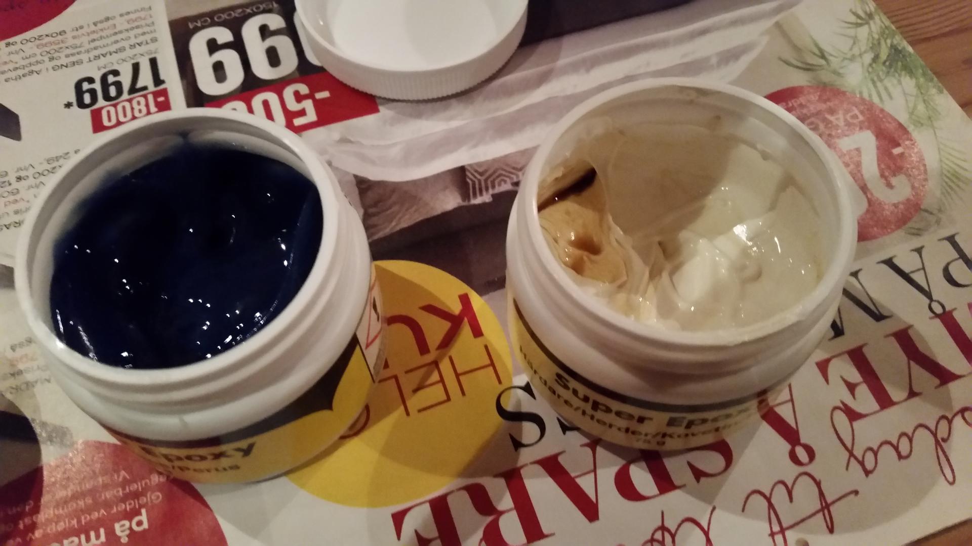

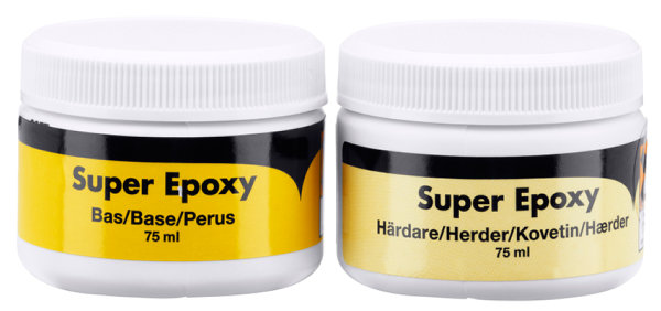

    Kjøpte et par sett av denne epoxyen på Biltema for noen måneder siden, men har ikke brukt den før nå.
    Den skiller seg litt ut i forhold til den "vanlige" transparente epoxyen, både i farge og konsistens.
    Det viktigste er kanskje det at konsistensen på både base og herder er mer pasta-aktig.
    Dette forhindrer sig av limet på steder hvor "vanlig" epoxy vil renne før herdeprosessen starter.
    Det andre er at sluttresultatet blir off-white. selv om basen er blå og herderen off-white, ender ferdigblandet 50/50 opp som off-white.
    Har akkurat brukt dette på glassfiber for å fikse et par småsprekker fra innsiden sammen med et par dukbiter.
    Limet er ikke hurtigherdene, det skal kunne brukes opp til to timer etter blanding og skal ha herdet noe etter 3 timer og ferdig herdet etter 24 timer.
    Syns limet virker lovende, men tiden vil vise, skal i hvert fall bruke dette på steder hvor sig bør unngås neste gang.

          Har brukt denne til reparasjoner, og det fungerer meget bra, det blir sterkt som fankern. Også liker jeg boksene med skrulokk, veldig lett å blande, og ingen av boksene har tørket inn etter over et år på benken hos meg.
            Høres bra ut Kyrre! Ja, de boksene med skrulokk funker bra, i og med at innholdet er litt pasta-aktig så blir det ikke noe søl og kliss.
            Bruker en ispinne i hver boks og "surrer" på lim, syns tuber med vanlig epoxy etter noen gangers bruk alltid blir lite grann klissete på og rundt korken. Vanskelig å unngå samme hvor hardt jeg prøver, det skal godt gjøres med denne.

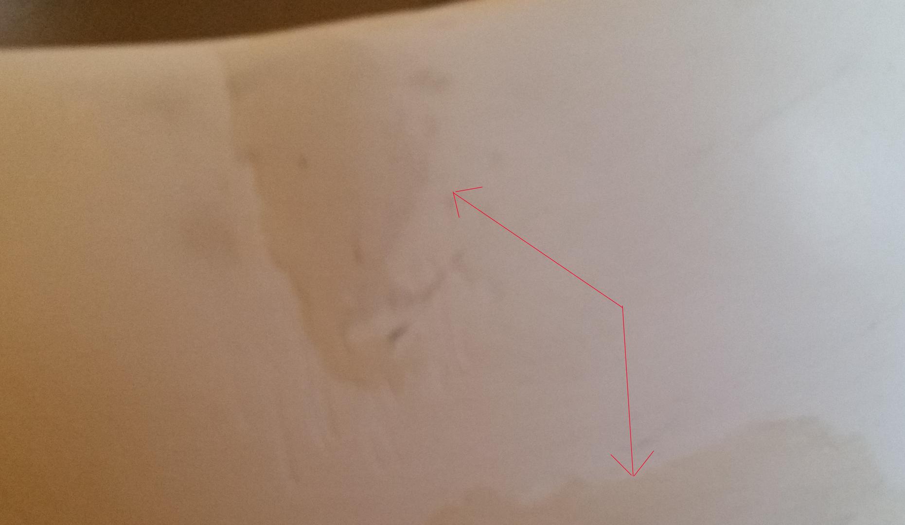

                      Har både dremlet og håndslipt epoxyen i dag, det fungerte veldig bra.
                      Brukte den utvendig i stedet for glassfibersparkel siden det var så små sprekker, så det blir mest for å forsegle/forsterke glassfiberen på utsiden.
                      Det ble ikke seigt pga. varmeutviklingen bare finstøv, tettet ikke papiret som enkelte typer lim ofte gjør.
                      Bildet ble litt uskarpt, var vel for nært med telefonen i forhold til fokus-avstand...
