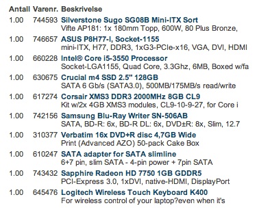

                        Jeg gikk til innkjøp av simulatormaskin for et par måneder siden og endte på mange måter med budsjett-varianten av telecaster sin maskin.
                        Jeg kjøpte samme kabinett men gikk for H77 hovedkort og i5 prosessor, overklokking er ikke aktuelt for meg og jeg trenger heller ikke wlan. Til skjermkort valgte jeg Radeon 7750 som vel er noe av det billigste av dedikerte skjermkort. Totalprisen med diverse rusk og rask ble ca kr 7 000,-
                        Denne maskinen kjører RF 6.5 med framerate på 70-90 når Graphics er satt på Highest. Alt i alt er jeg meget fornøyd med maskinen, enkel å bygge var den også.
