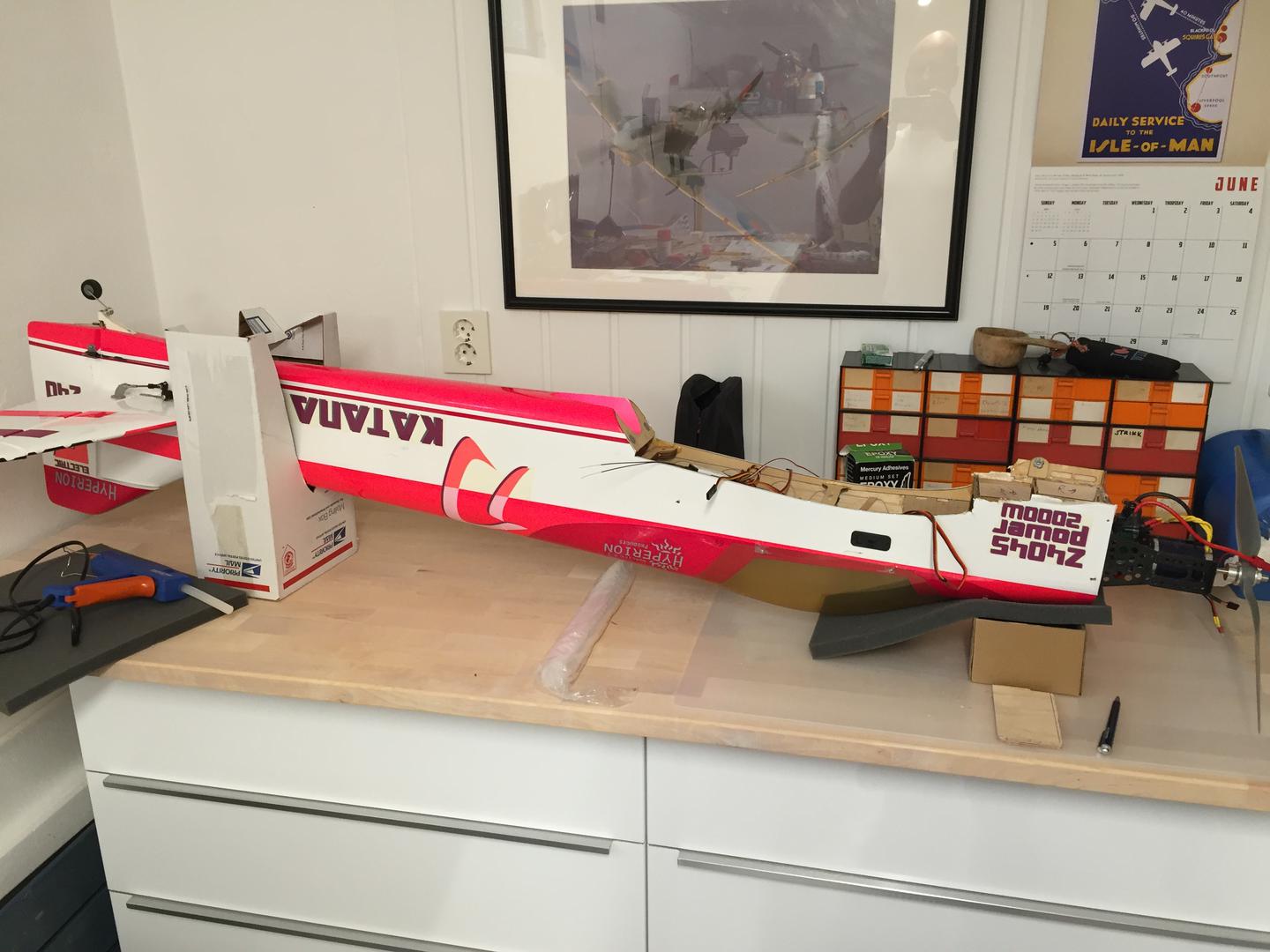

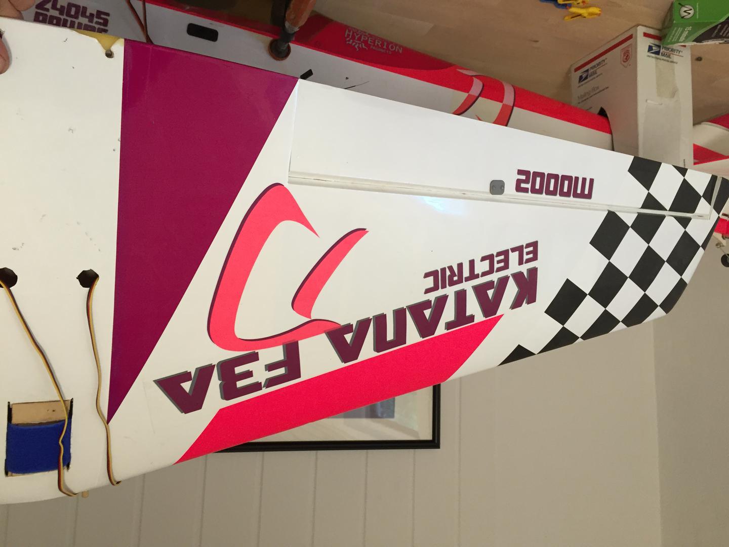

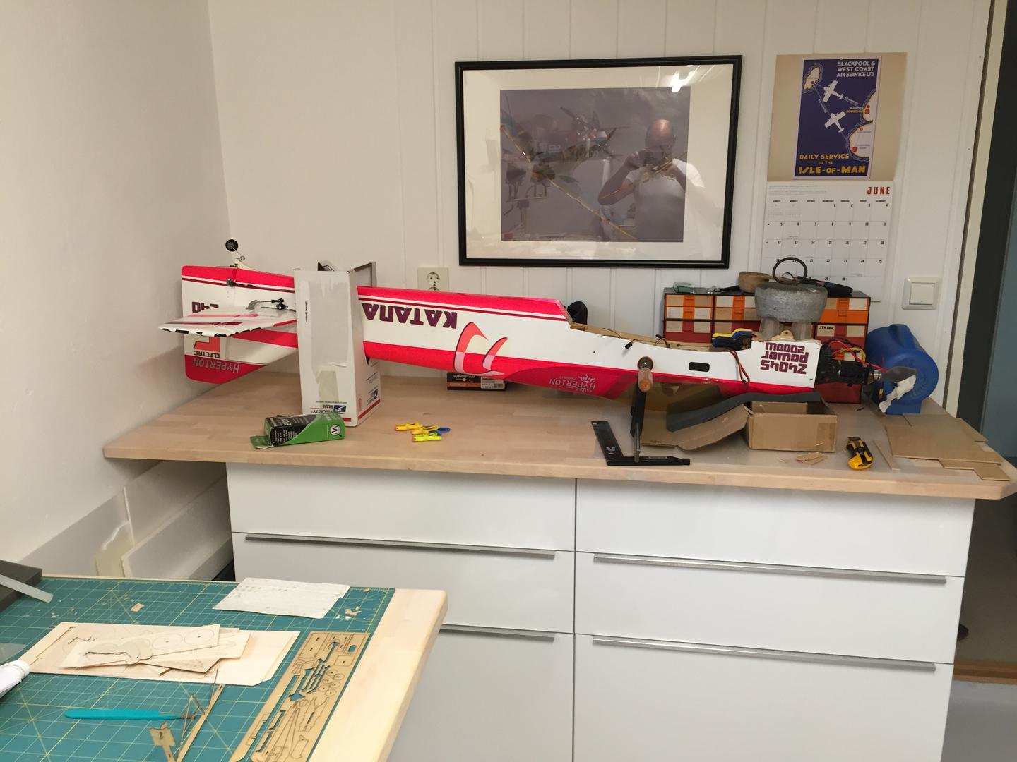

    Nå regner det, så endelig kom denne F3A lignende flymaskinen opp på benken.
    Ble et understell mindre på førsteturen min, Fløy med 35 sender og fikk motorkutt rett etter avgang. Hadde testet rekevidde, alt virket i skjønneste orden. Men på nordre ende på Kjose hadde jeg noe små hikk ups på de andre flyene også. Landingen så ut til å bli fin men rett under snøen lå det noen steiner som jeg så klart traff etter noen meter. Så det ble innkjøpt 2.4 sender sporenstreks. Den er nå testet å virker godt, nye mottagere bestilt fra Sverige. Multiplex er ikke lett å få tak i. Prøvde å bestille lokalt men leverandøren somla lenge.
    Så nå skal det bli spennende å se om det virker. Click image for larger version

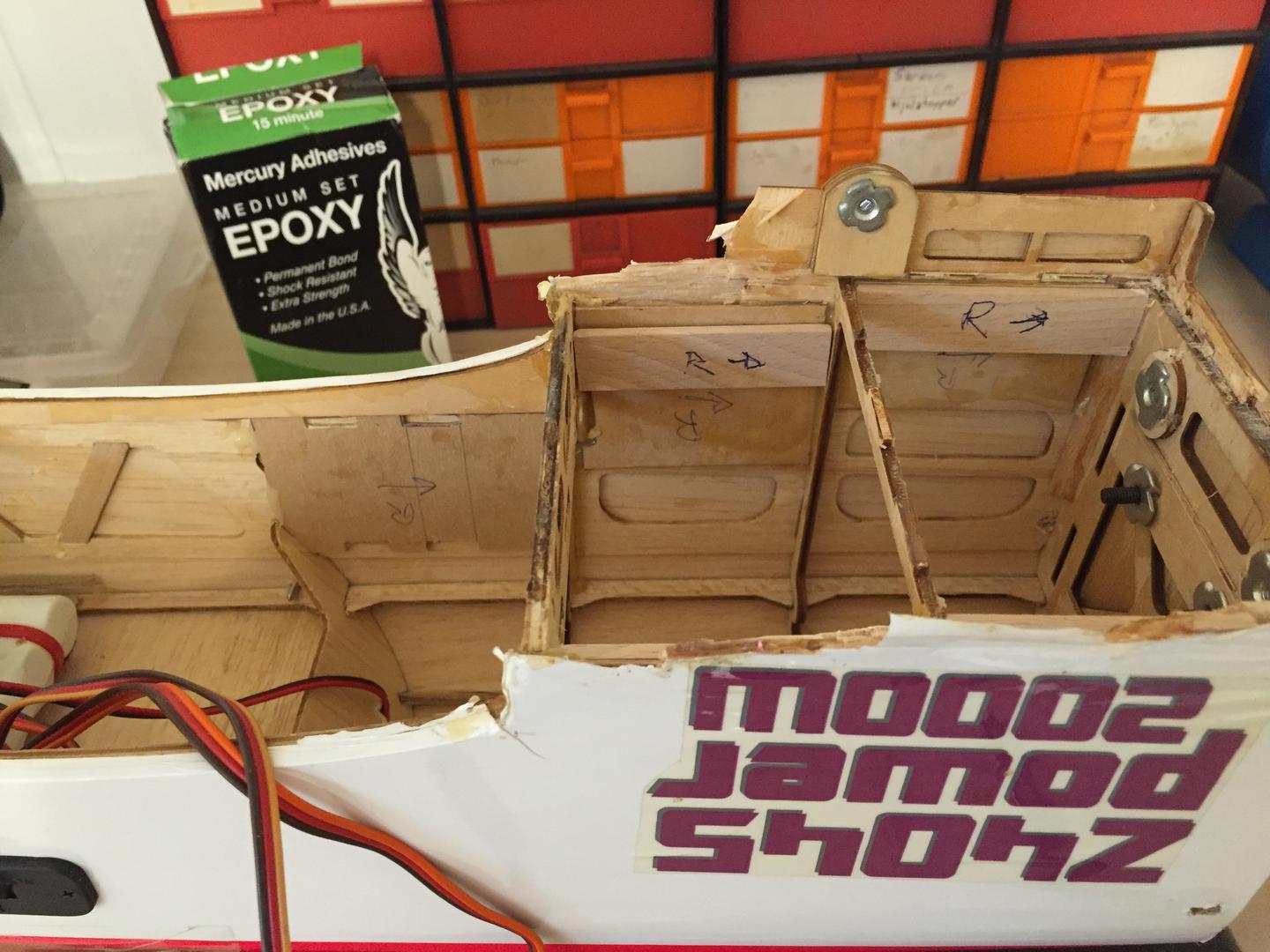

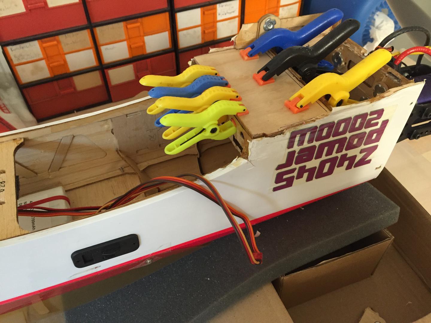

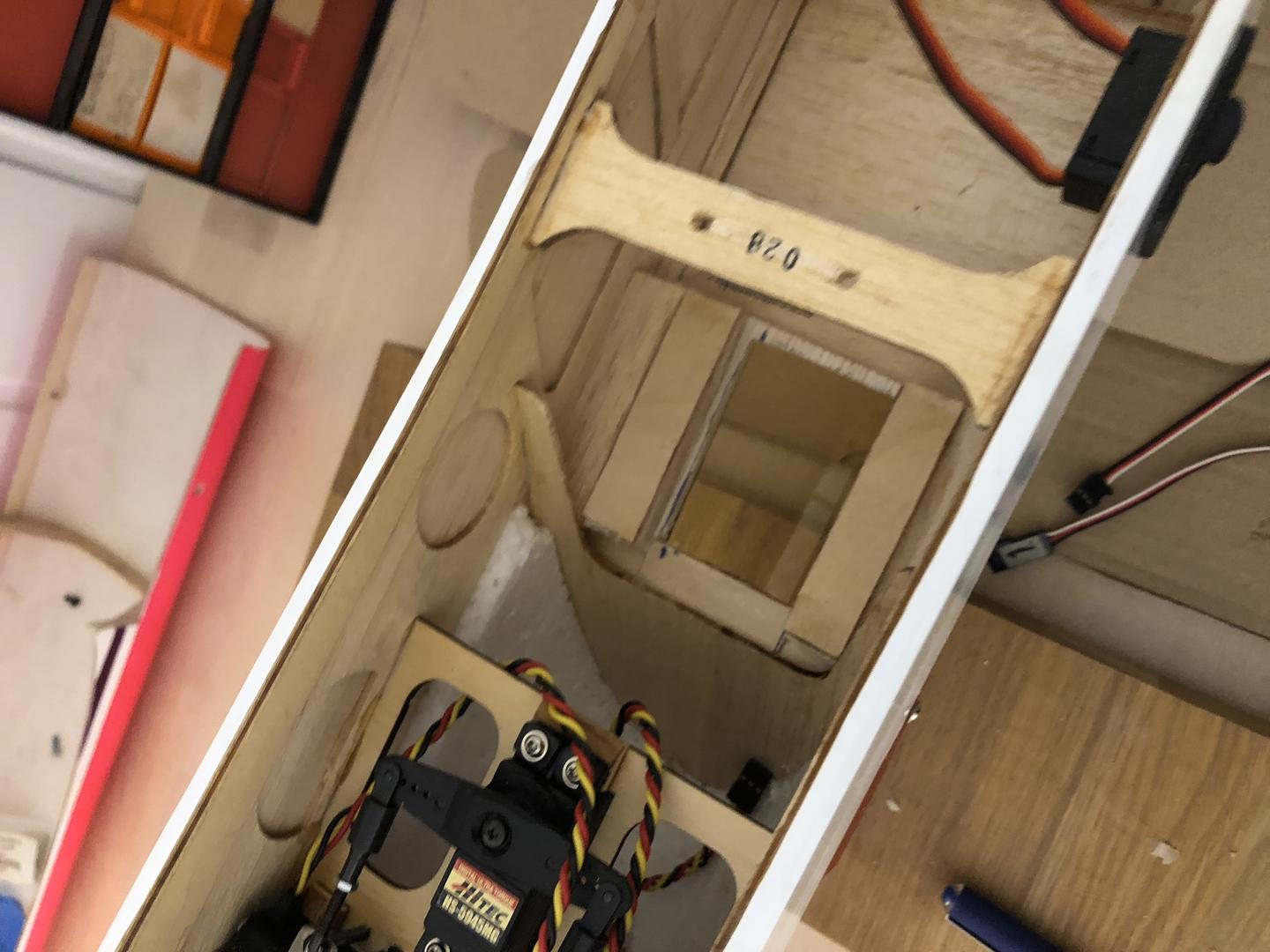

    Trippel bunnplate og kryssfiner forsterking i sidene til litt over vingen, understells feste var litt svakt konstruert i utgangspunktet.

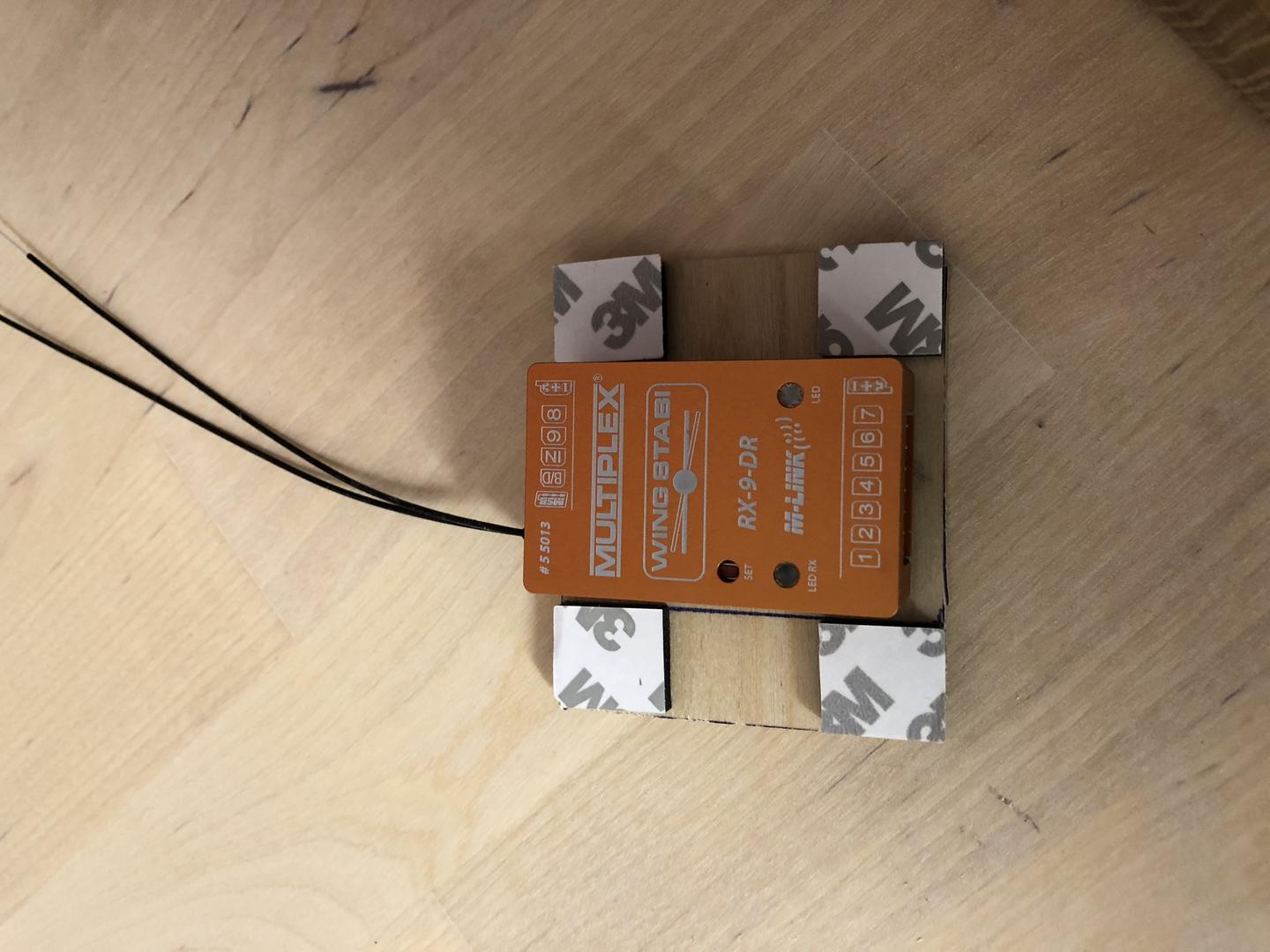

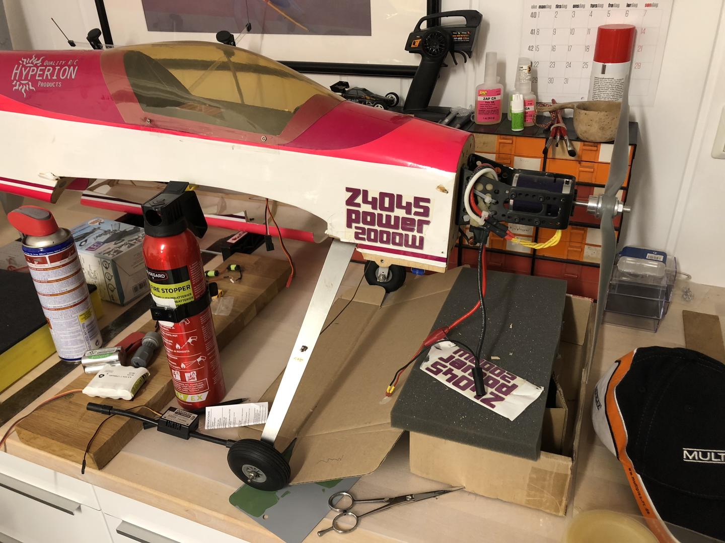

      Da skjer det noe på hobbyrommet. Mottager monteres slik at det er mulig å se ledlysene. Mottager skulle monteres med medfølgende skumplate. Den er festet på en plate for å lettere flytte mellom eventuelle fly, oppdateringer og justeringer.

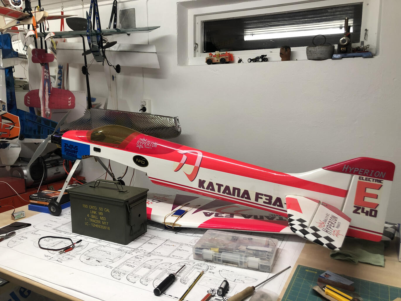

ID:	617691 Står endelig på hjulene igjen, skal lodde litt kontakter og strømmåleren. kalibrere mottager så må den vel fly igjen. Men nå på 2.4 istedenfor 35 båndet
          Mvh Andreas
            Sto stille her et øyeblikk Nå er betrekning festet på nytt der den virket løs. strøm måler loddet og mottager satt på plass Click image for larger version
ID:	680727 . Koble sammen for å sjekke rorutslag osv. Så er den i lufte igjen 2021
