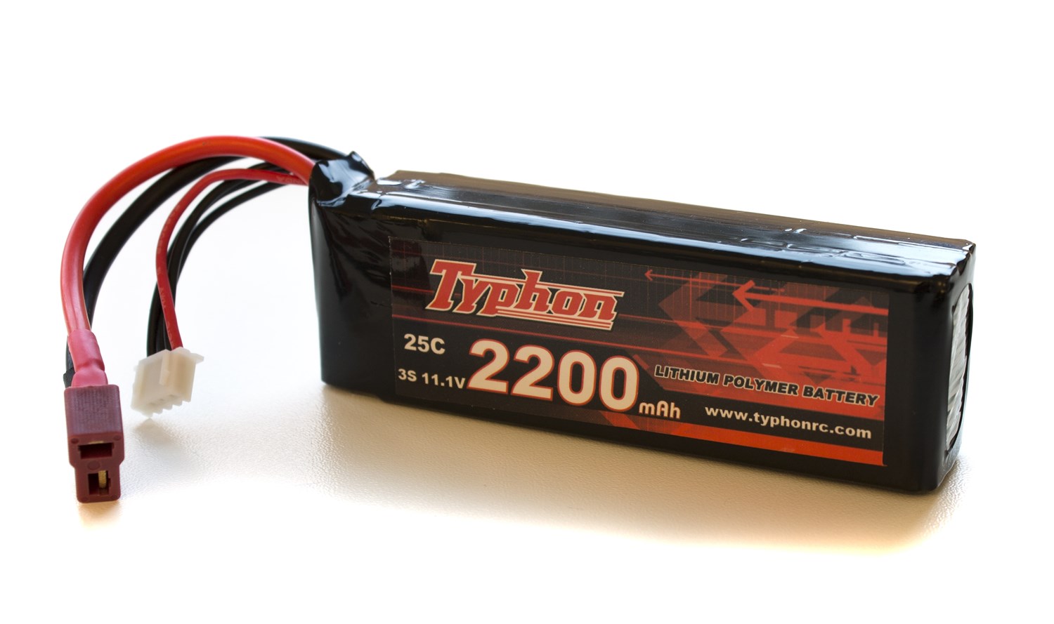

              hva med dette batteriet?
              http://www.elefun.no/p/prod.aspx?v=33429
              • #22
                Jeg tror det blir en anelse for tungt, dette er nok mer egnet, men du bør ha minst to, helst tre, da får du bra med flytid. Det er bedre med et lett fly hvor man må bytte batteri oftere, enn en flyvende murstein med lang fly tid.
