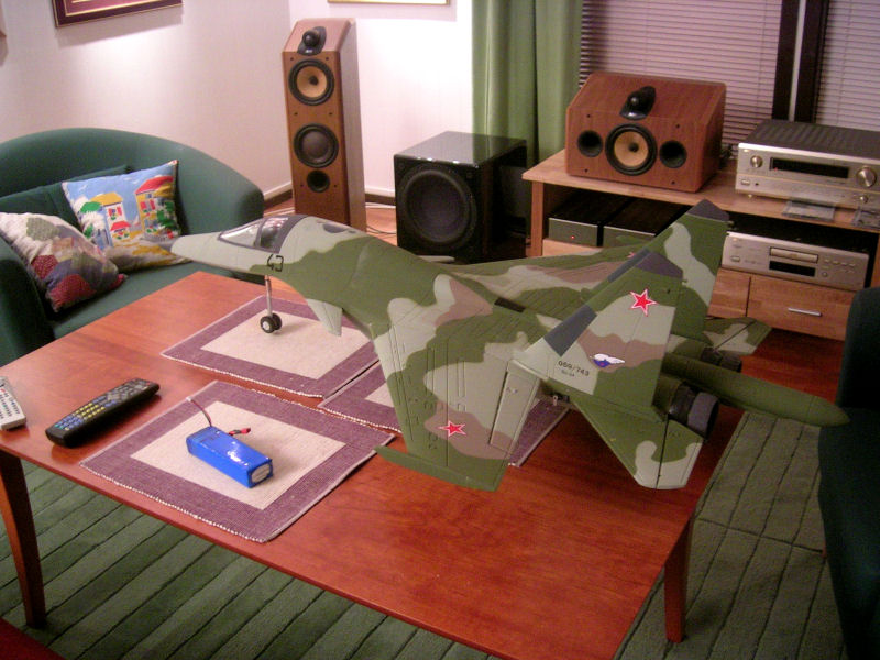

    Hengslepinnene til hovedunderstellet hadde bøyd seg på grunn av gjentatte landinger på ujevn bane så jeg måtte bytte de ut med tykkere pinner. Jeg monterte 2 mm stål i stedet for 1,5 som var der originalt. Jeg har og en karbonfiberplate på undersiden av vingen i bakkant av hver retract som hindrer enhetene å presse seg gjennom vingen. I dag landet jeg i sinnsykt røfft terreng utfor enden av banen og det var ingen skader. Nå tåler understellet det meste jeg klarer å utsette det for.

        Nå har jeg montert en liten gyro på roll-aksen for å stabilisere. Jeg flytta tyngdepunktet frem til 700 mm og nå flyr den mye finere, men får en fæl "wing-rock" i lav hastighet. Med gyroen påslått når hjulene er nede så er den utrolig fin å lande med. På en tur så tok jeg av, roet ned throttle mens jeg svingte rundt og svingte rundt nok en gang for å lande samme vei jeg tok av. Alt skjedde innenfor størrelsen til fotballb...flyplassen min.
        Jeg endte opp med en mix hvor jeg har 100% rate gyro med hjulene nede, og 30% med hjulene oppe. Jeg har også en bryter for å slå av gyroen sånn at ikke servoene tar helt av når jeg taxer på grus eller bærer på flyet.
