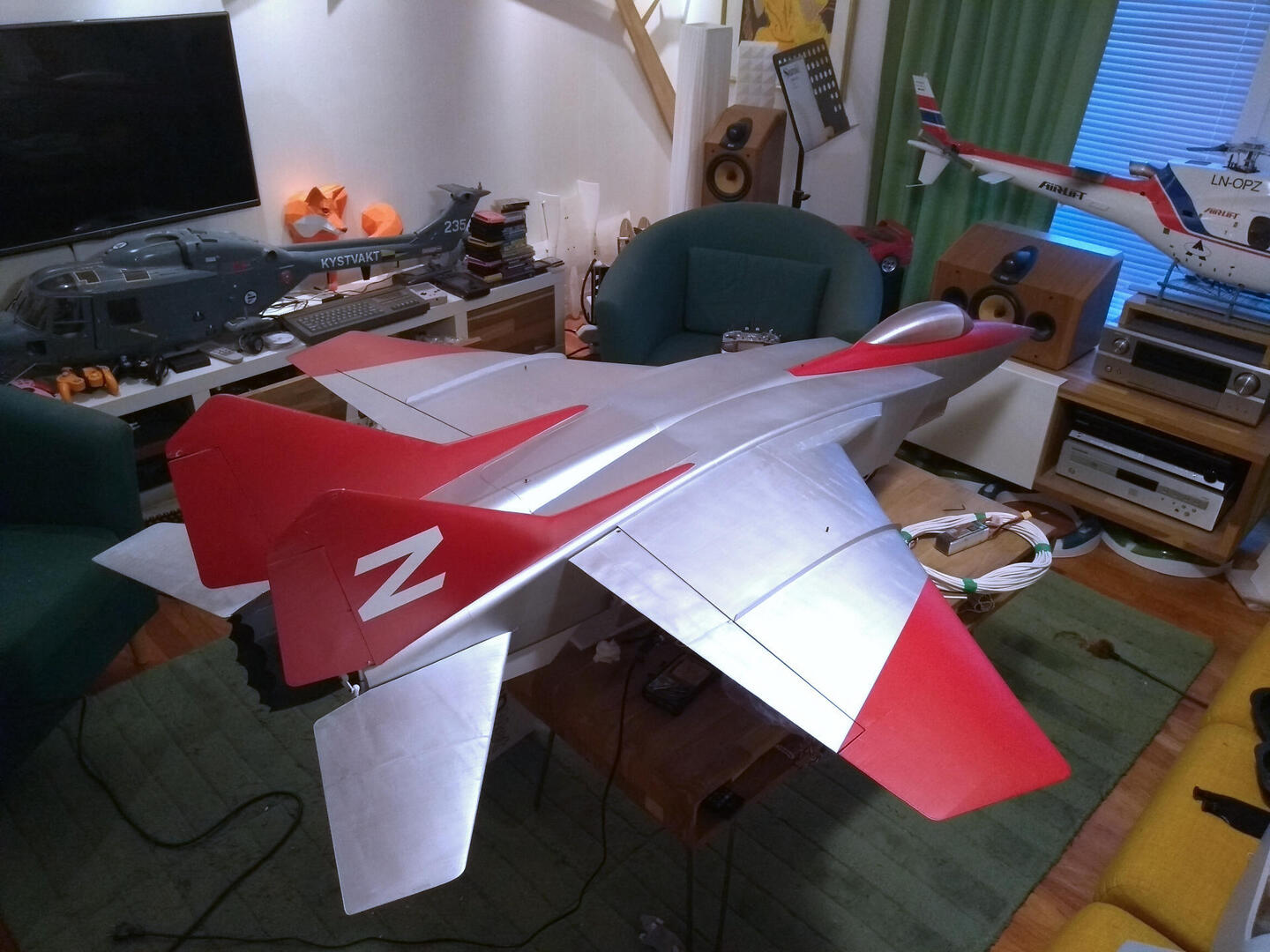

        Jeg tror dette er siste lakkinga på kroppen. Vingen tørker i boden nå. Det gjenstår bare å lakke elevons og eksosdeler. JEg mangler kulelagre til elevons før jeg kan montere de, men ellers tror jeg at jeg har alt.

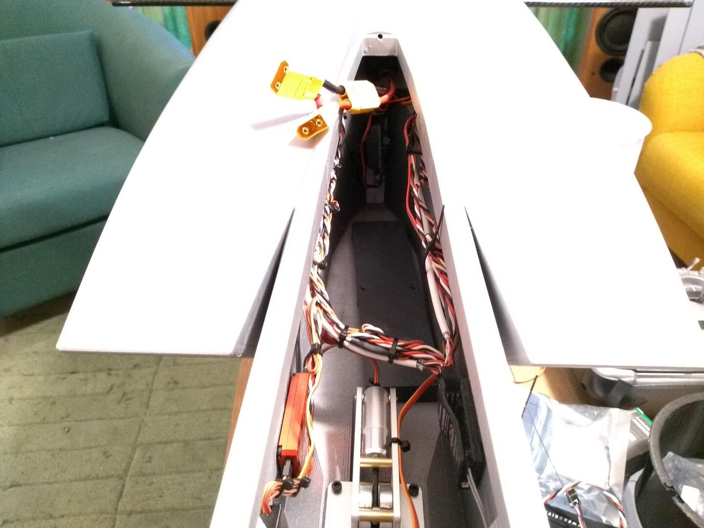

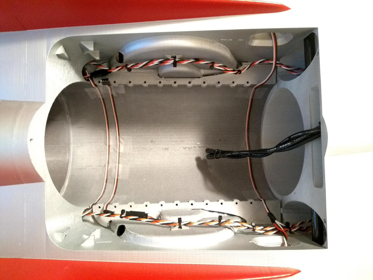

          Det nærmer seg klar. I dag har jeg laget ferdig ledningsnettet i flyet. Jeg kunne spart noen gram ved å spesiallage kabler, men jeg brukte servokabler hele veien for å gjøre det enkelt. Det blir ganske mye ledninger i en sånn modell. Strøm til mottager kommer inn på to kanaler sammen med to funksjoner sånn at det er fordelt godt.
          Jeg vil prøve å taxe flyet ute her og testkjøre vifta skikkelig i de nærmeste dagene. Jeg har ikke fått telemetrien for strømmåling enda, men jeg kan kjøre motor uten problem. JEg mangler også kulelager til elevons før jeg kan tenke på å fly.

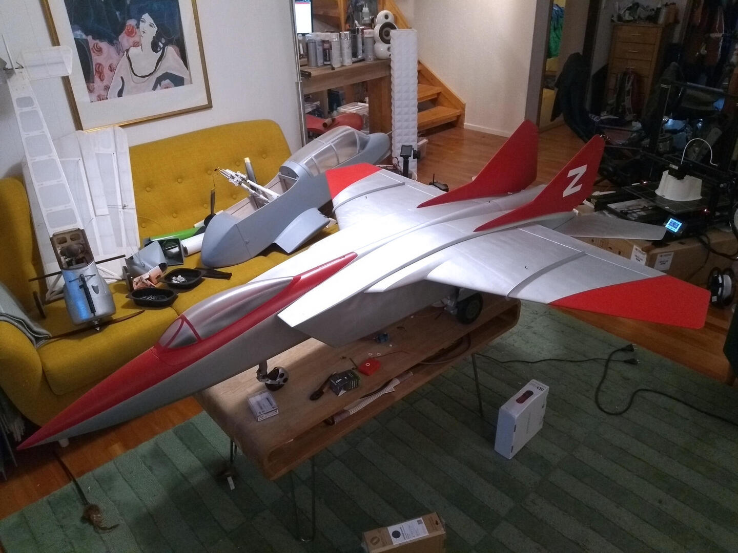

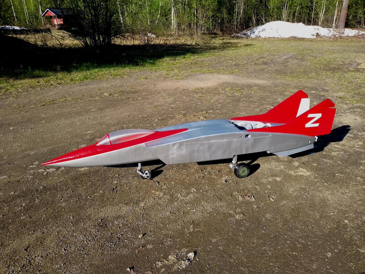

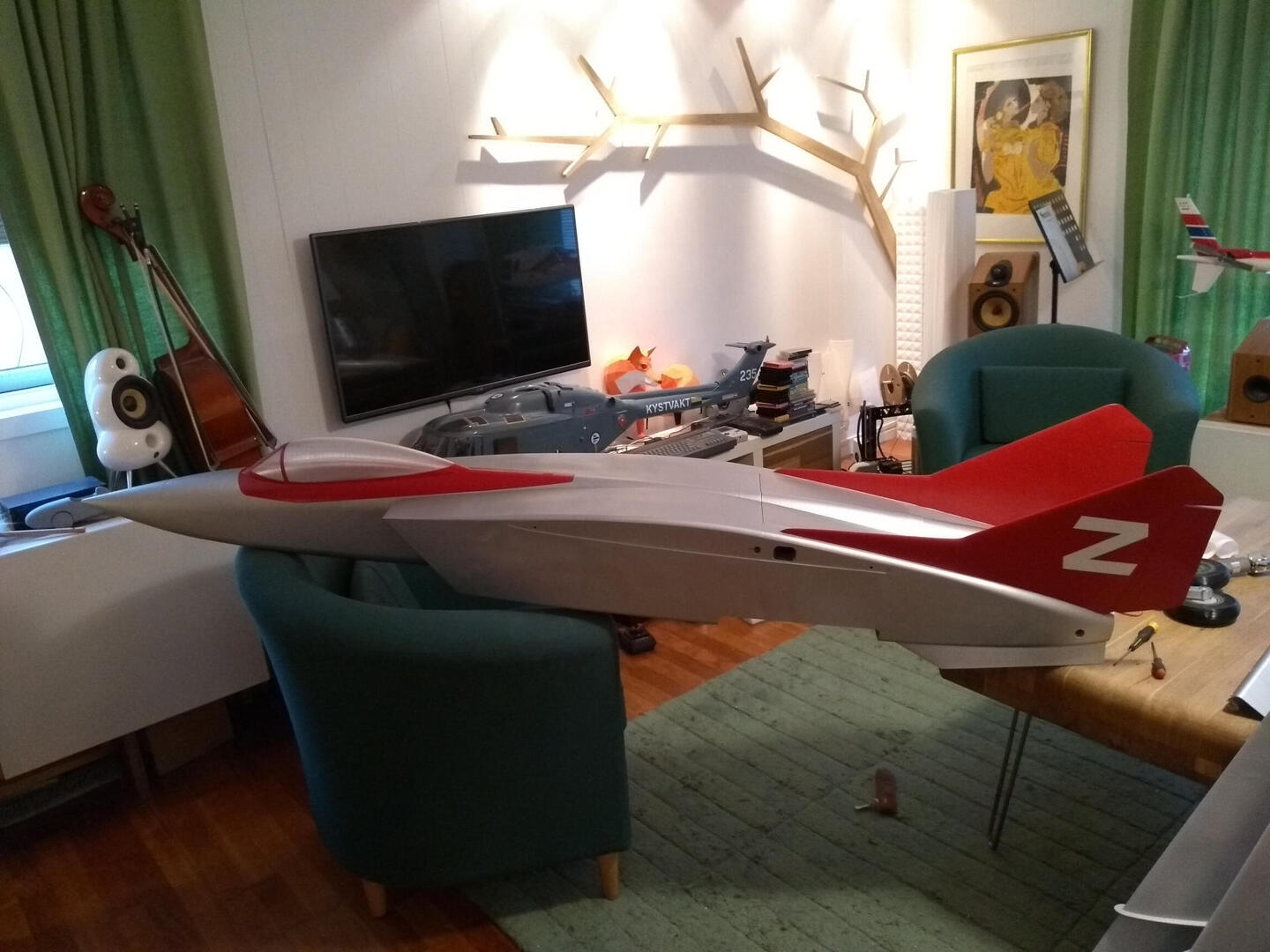

                #52
                Flyet er nesten ferdig. Jeg må flytte vifta lengre bak, for den er for nesetung. Det betyr at den er lettere enn forrige Boxfat. JEg måtte også fylle eksoskonen med 190 g bly.
