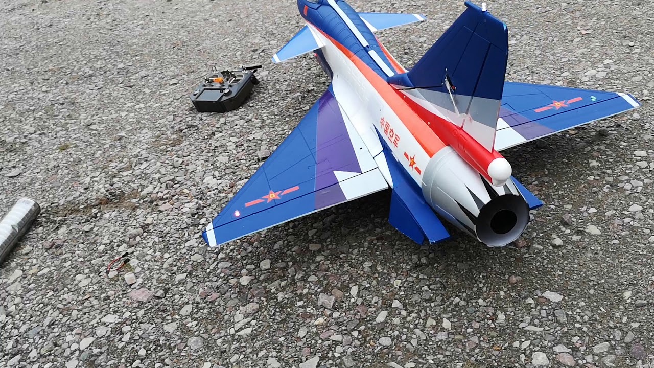

    Da har denne fått montert en parafin primus i stedet for edf Det er en kolibri vt40 (volks turbinen 40) som er en rimeligere versjon av t45. og skal gi min 4kg thrust. Vekt messis så kommer den ut på ganske nøyaktig det samme med full tank som det den veide med edf og batterier. har satt den opp med 2x 2s 1300mah via en 8A twin bec fra HK til servo/retract osv. og ett eget 2s 2000mah til turbinen. med dette helt frem i snuta balanserer den perfekt. Så da er det bare å vente på att regnet gir seg så man får tatt maiden hoved tank og headertank er 3d printet med 2 lag i veggene og panslet med epoxy etterpå for å være sikker på att de er tette.
