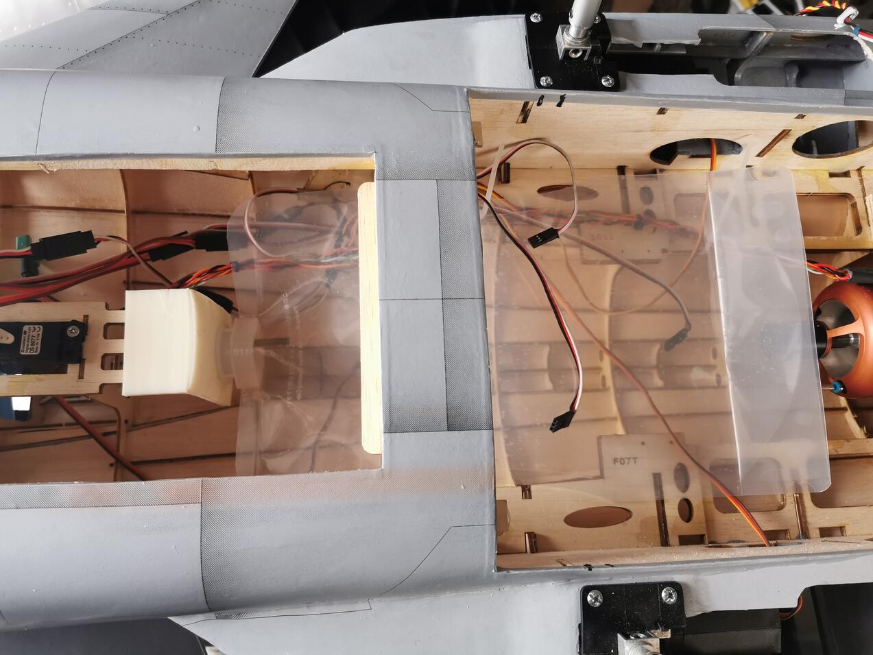

    Slik blir den sittende. Skru fast festet i forkant.
