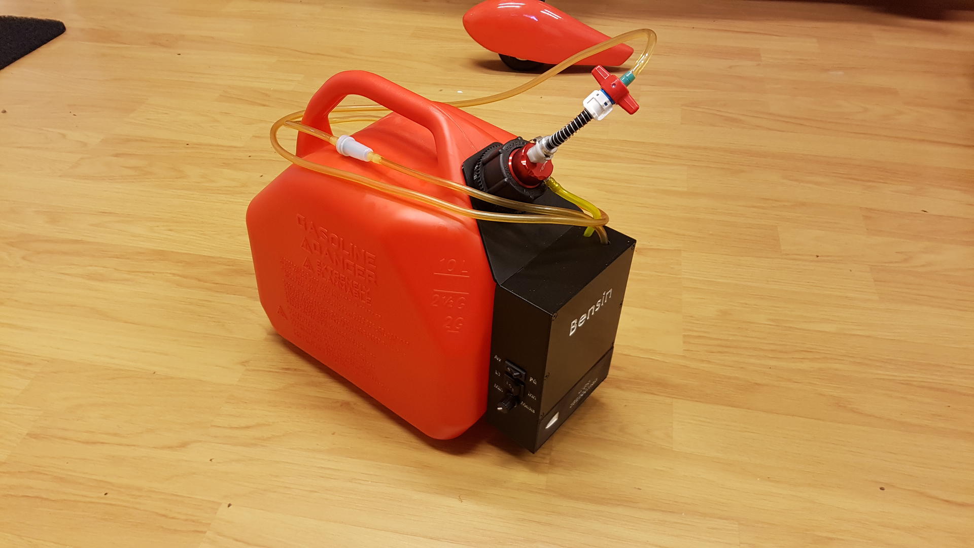

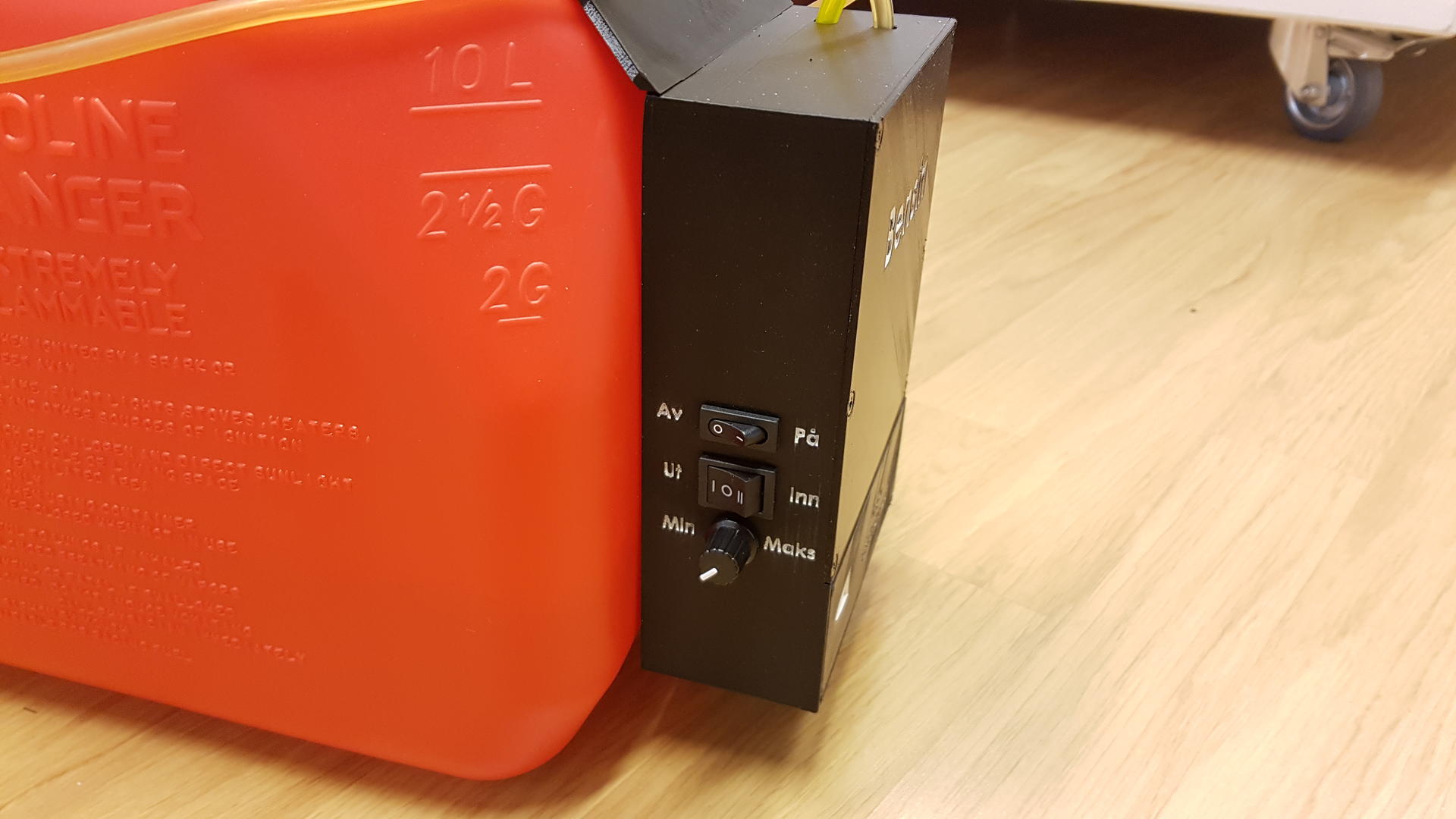

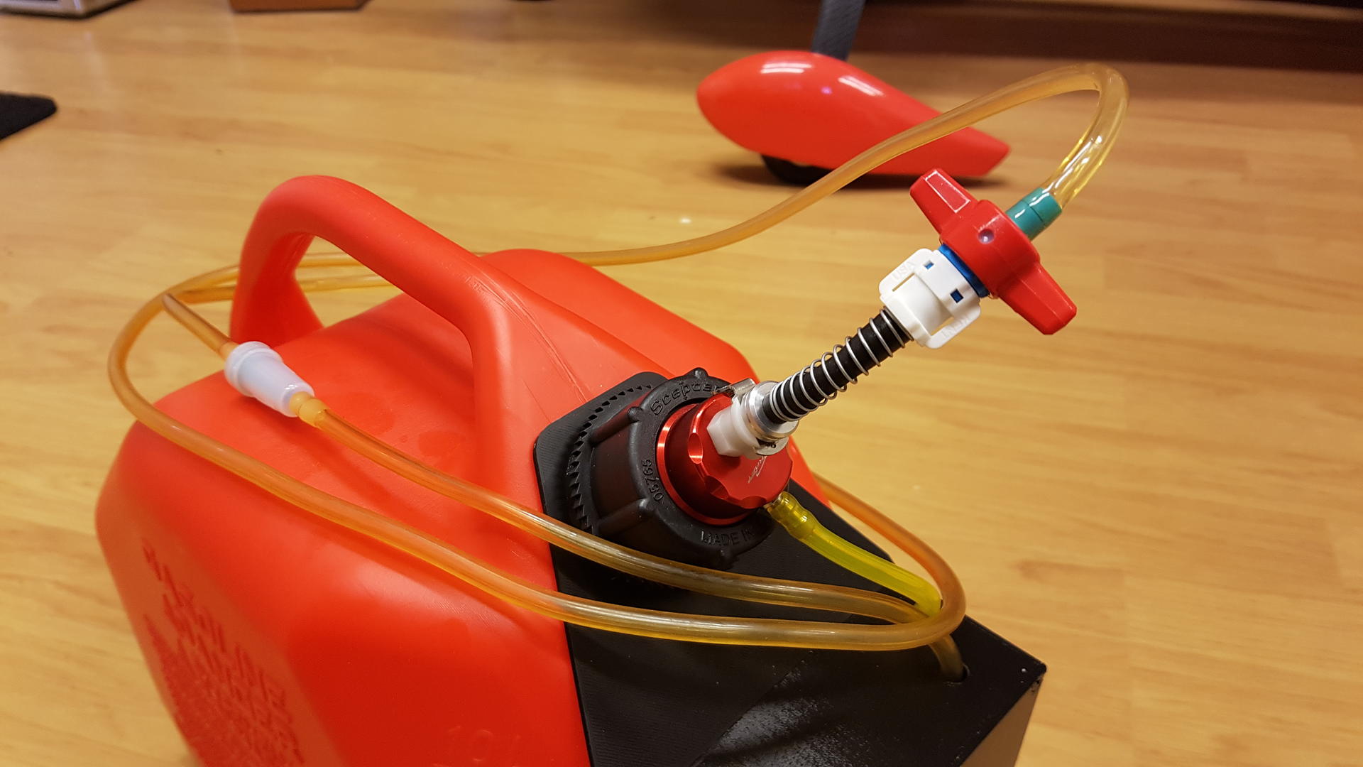

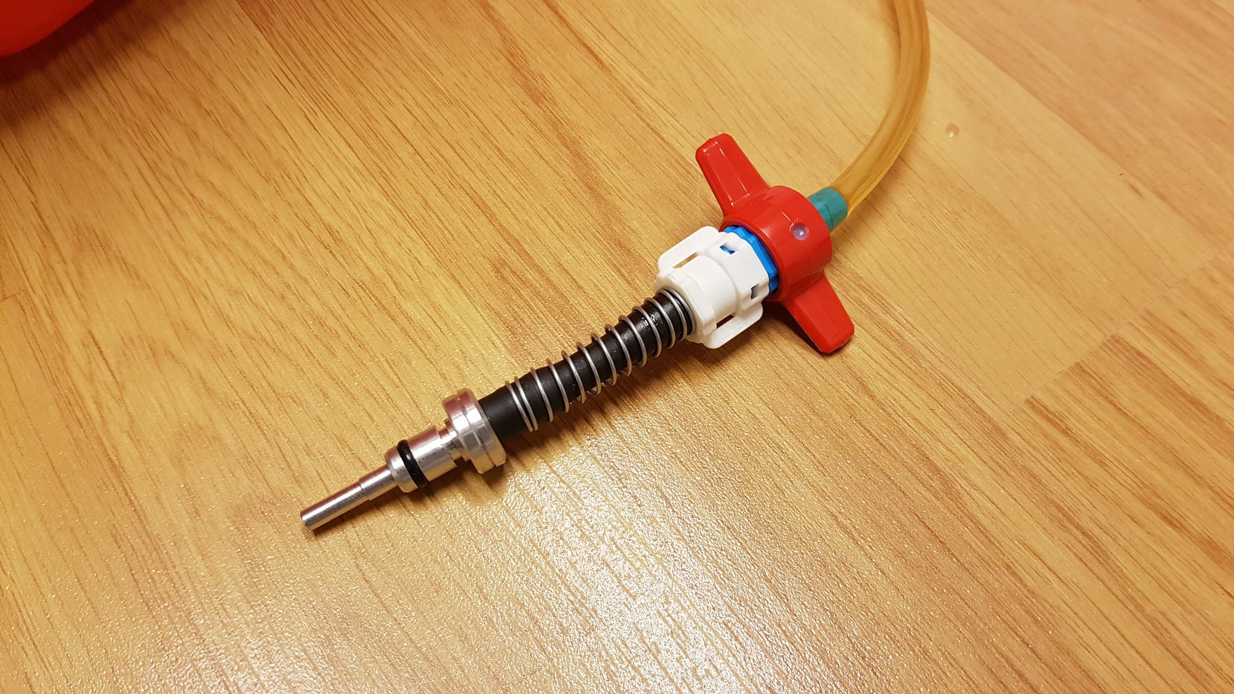

    Da er V3 utgaven ferdig med Jersey Modeller system for tilkobling i modellen. Nytt på V3 foruten noen forbedringer og forsterkninger er blant annet en hovedbryter da styringskortet for pumpen trekker noe strøm i 0 posisjonen og tømmer batteriet etter en tid om man glemmer det der. (Har blitt testet og Lipo'ene liker dette veldig dårlig)
    Neste utgave blir en gul 20liter for røykolje

    • #17
      Følgende deler er innkjøpt til 10 liters utgaven:
      Hovedbryter:

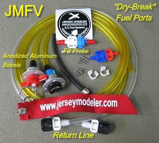

      Jersey Modeler fyllesystem med adapter for kannen (Har dette på de store bensinmodellene):
      https://www.elefun.no/p/prod.aspx?v=22261

      • #18

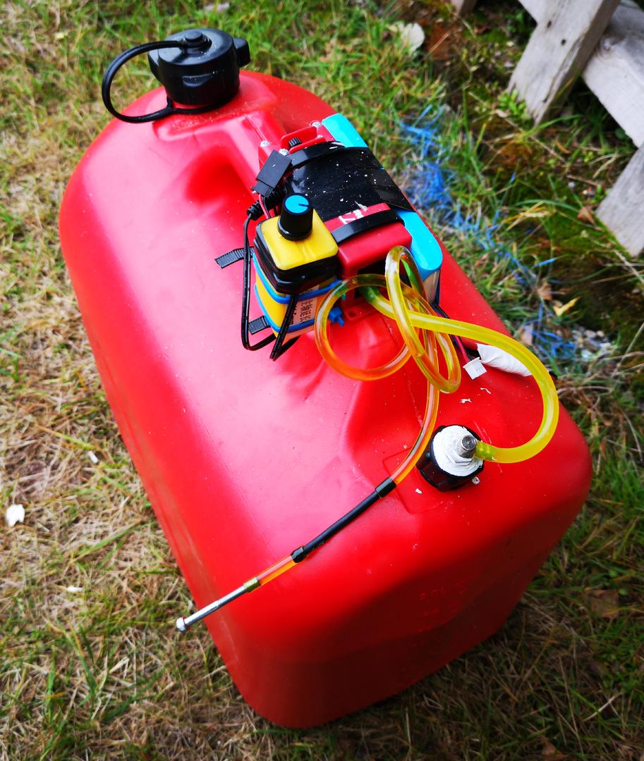

        her er min fyllestasjon for jet.
        20L kanne fra europris. Tatt hull i den lille lufte korken og satt inn en nippel.
        Sullivan 12V diesel/røykolje-pumpe fra elefun
        https://www.elefun.no/p/prod.aspx?v=18307
        Trinnløs regulator fra banggood
        https://www.banggood.com/Low-Voltage...r_warehouse=CN
        og ett 2s lipo batteri. Med tanke på att jeg bare har kolibri micro turbin så flyr jeg vel en hel sommer på den 20l kanna hehe

          Flott løsning det, ikke så dumt med den røykpumpen fra Sullivan, hadde den selv på en tidligere løsning. 20 liter holder vel hele sesongen med en Kolibri
