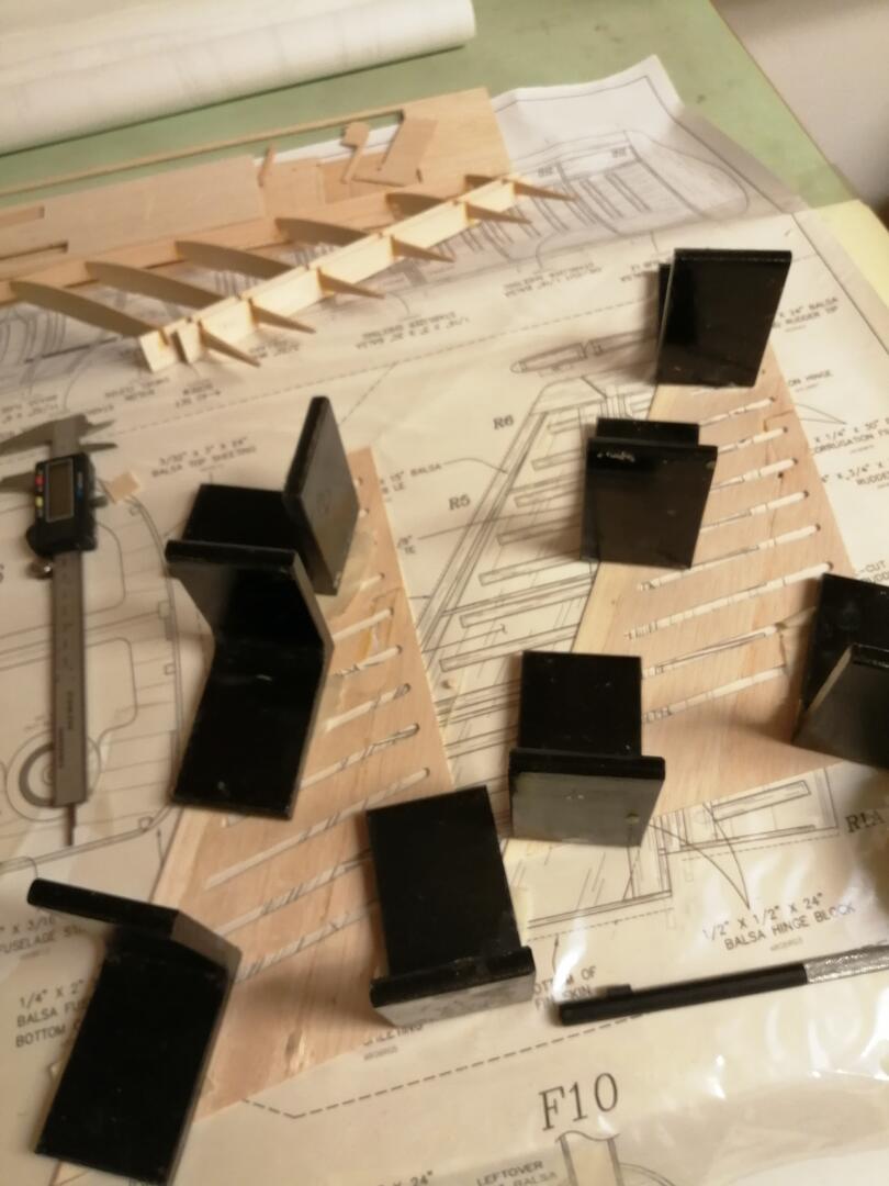

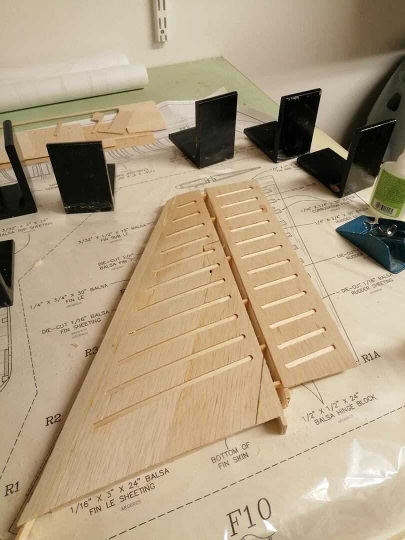

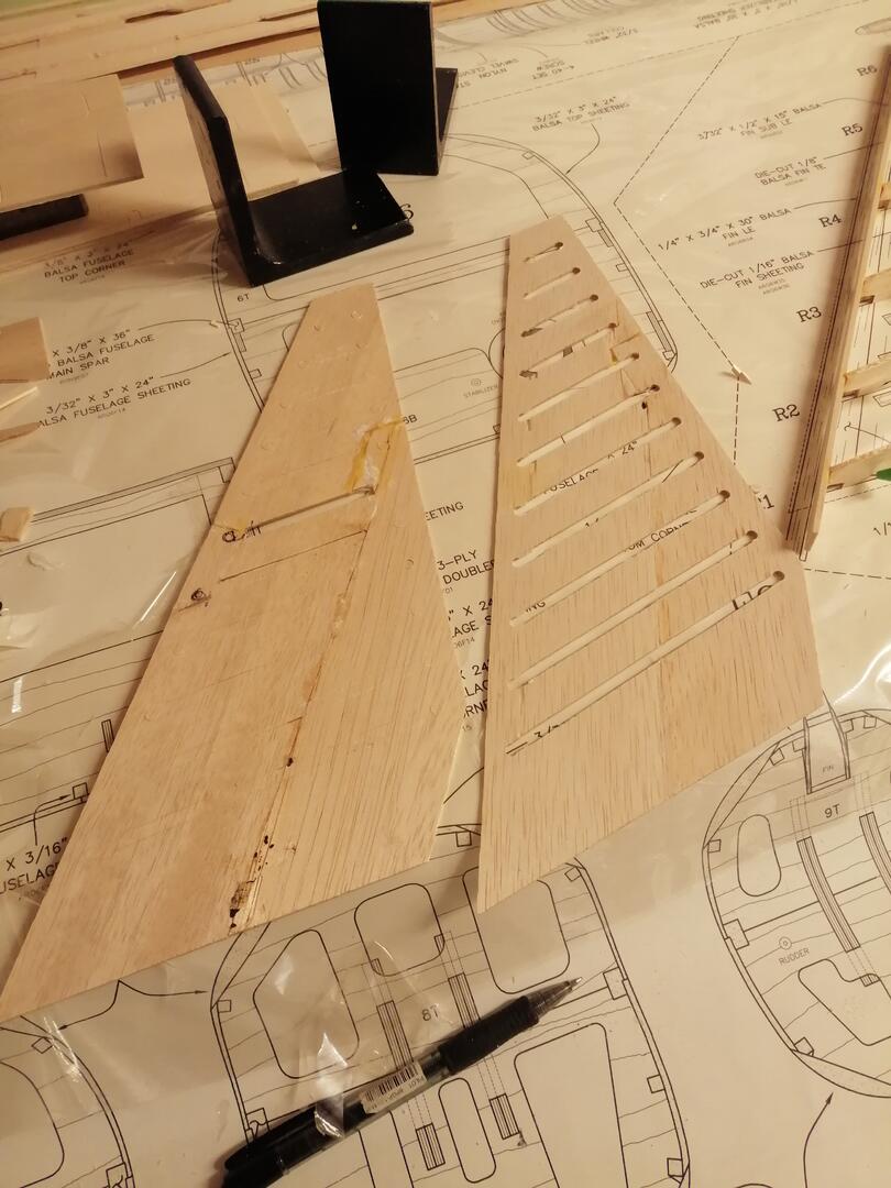

        Har fått limt litt meir sidan siste oppdatering, balsaflaka er no klar for påliming på sideror og stab

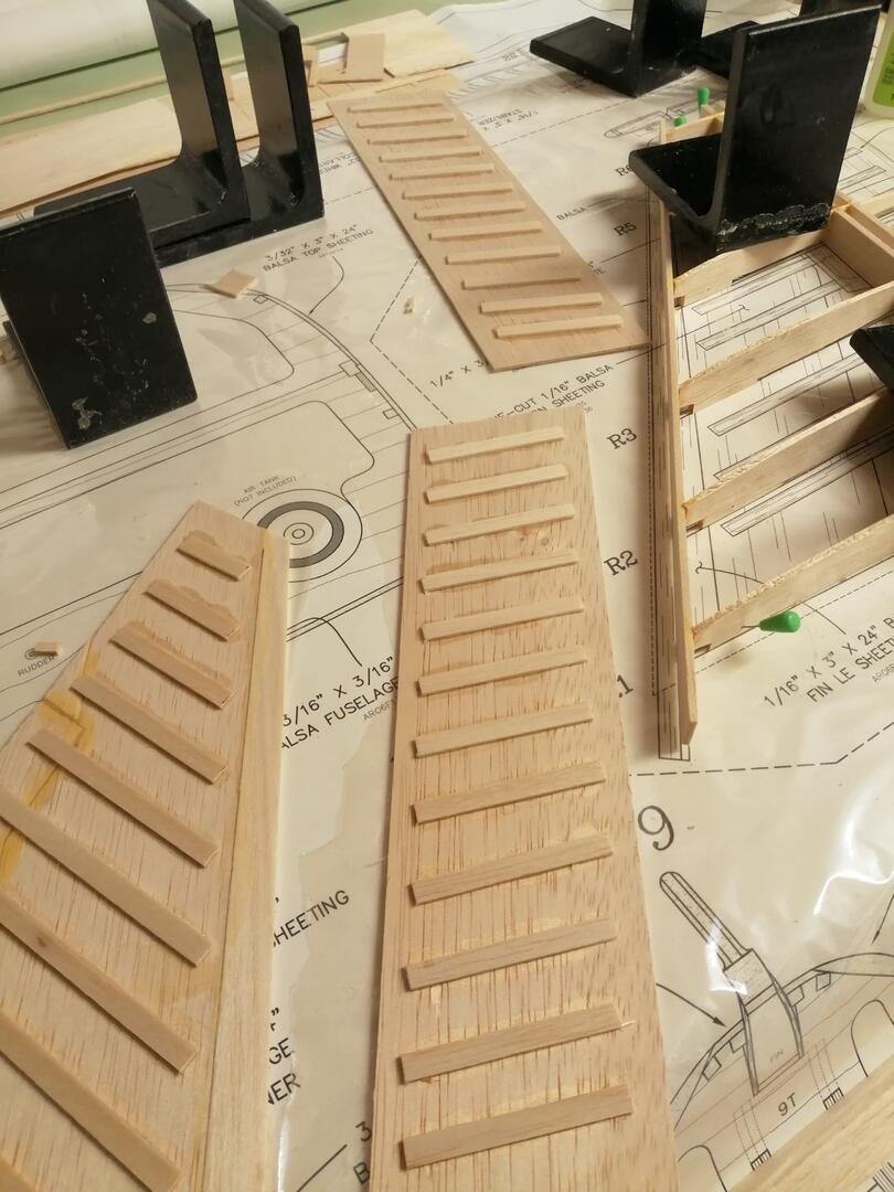

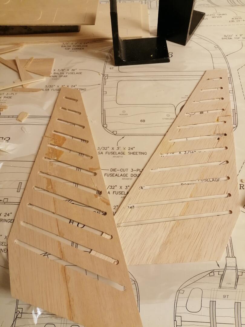

          Då har eg fått limt inn hengsleblokker og trederør for lys før planking.

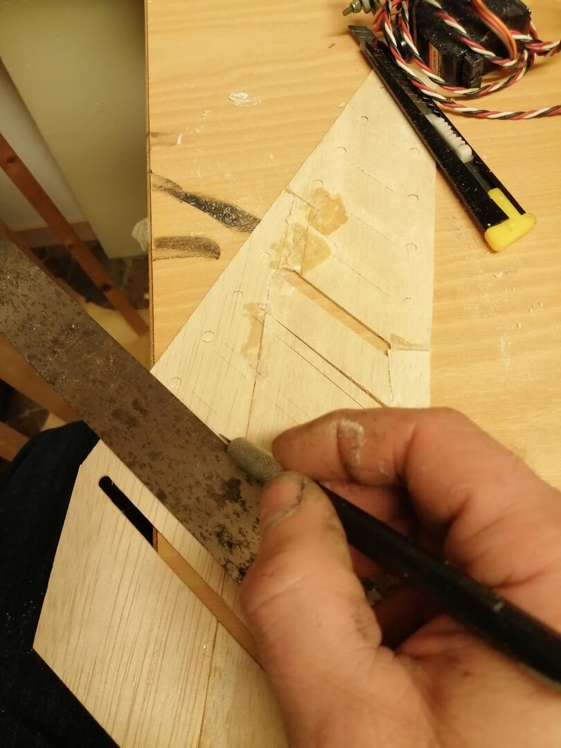

            Hei, blir bra det her, ser du har tatt deg tid til å ordne disse nedsenkede linjene i ror og flaps delene, mye arbeid men ser mye bedre ut når betrekning kommer på. Jeg hadde lys på toppen av sideroret og bygde det inn før jeg lukket sideroret.

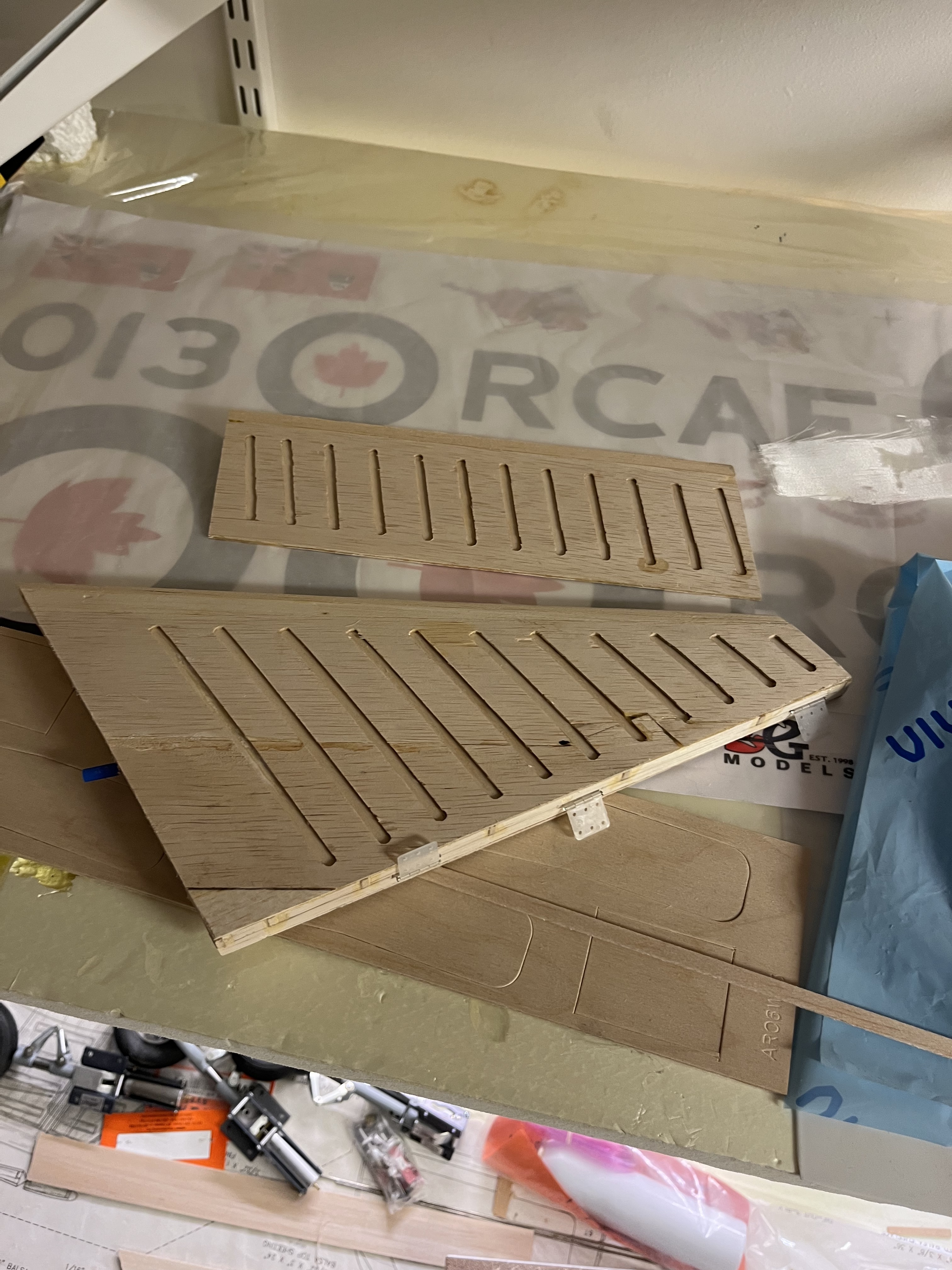

              Ja, tenkte å bruke 2-komponet sparkel og stryke det ut med fingeren i kvart spor, trur det blir lysannlegg på , har i alle fall laga til trekkemuligheter.

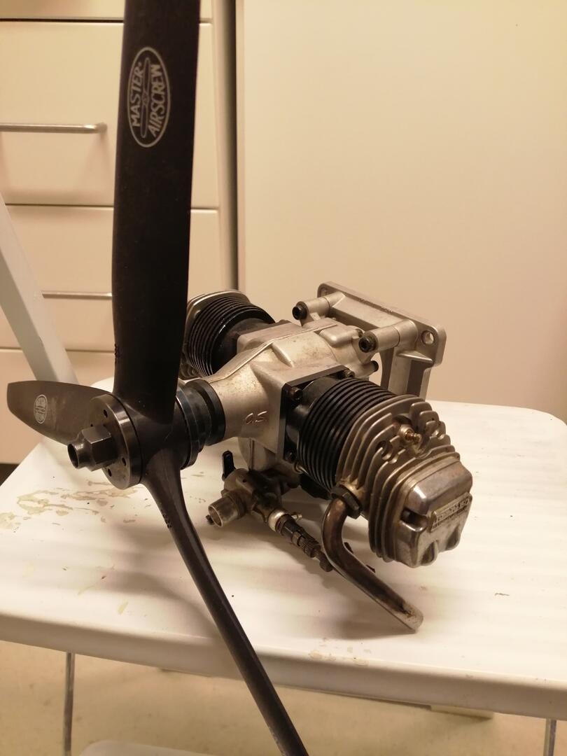

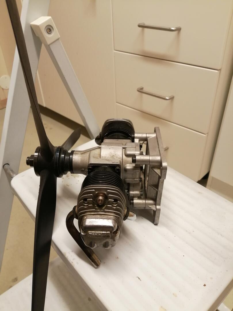

              Det ser ut til at det blir glow ja, fikk meg tak i en brukt Os Gemini FT160,fantastisk fin lyd av denne motoren, trekker ned to flexrør til under cowling så trur eg ikkje det blir så veldigt med oljesøl.

                Her et par bilder av motoren eg kom over på nett, trur ditte kan bli en bra combo

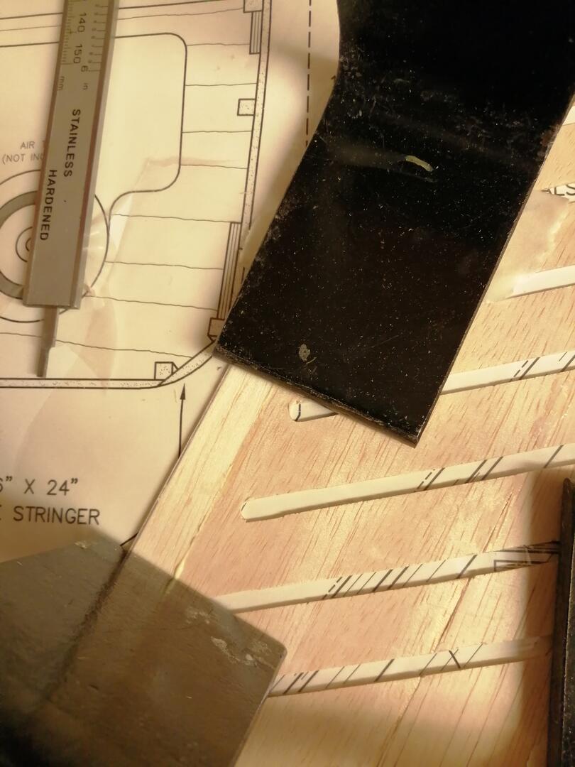

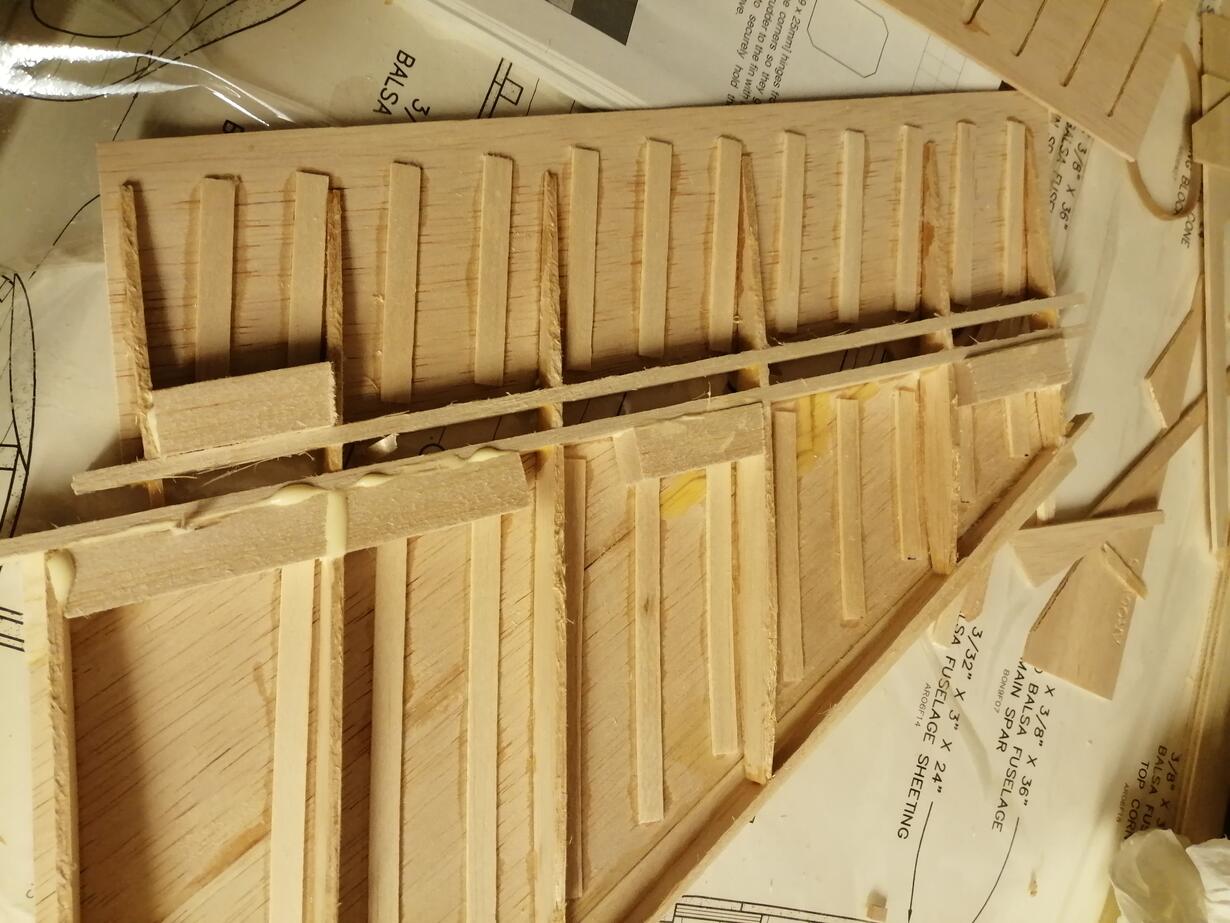

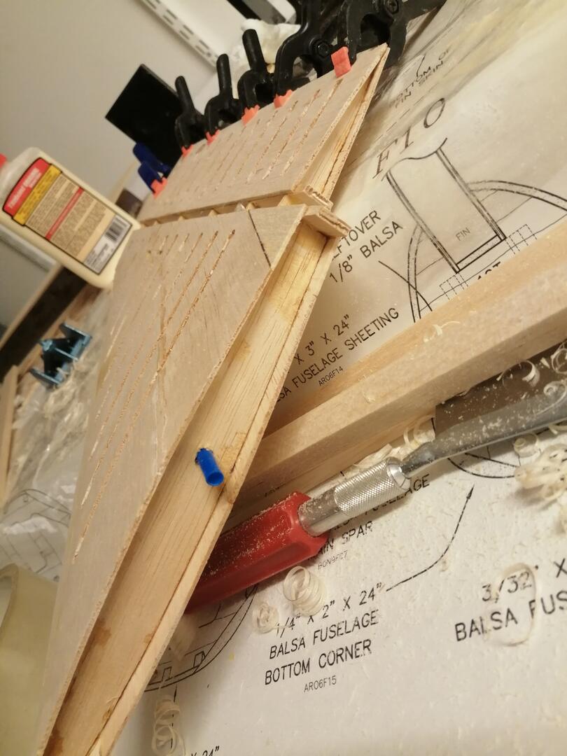

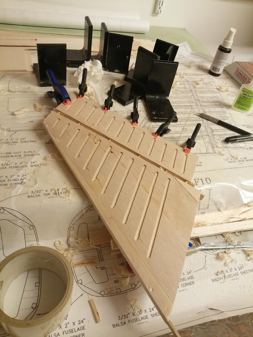

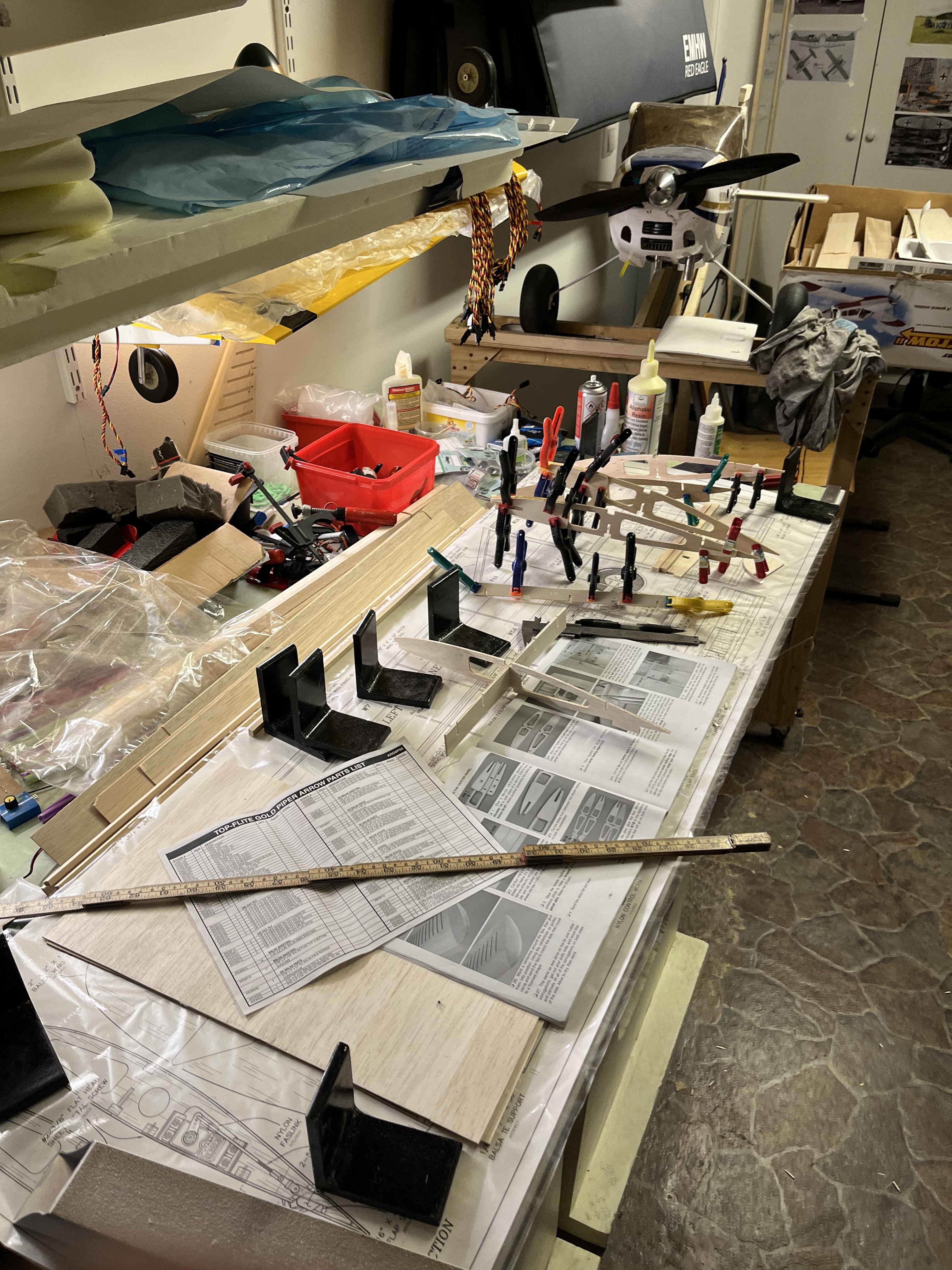

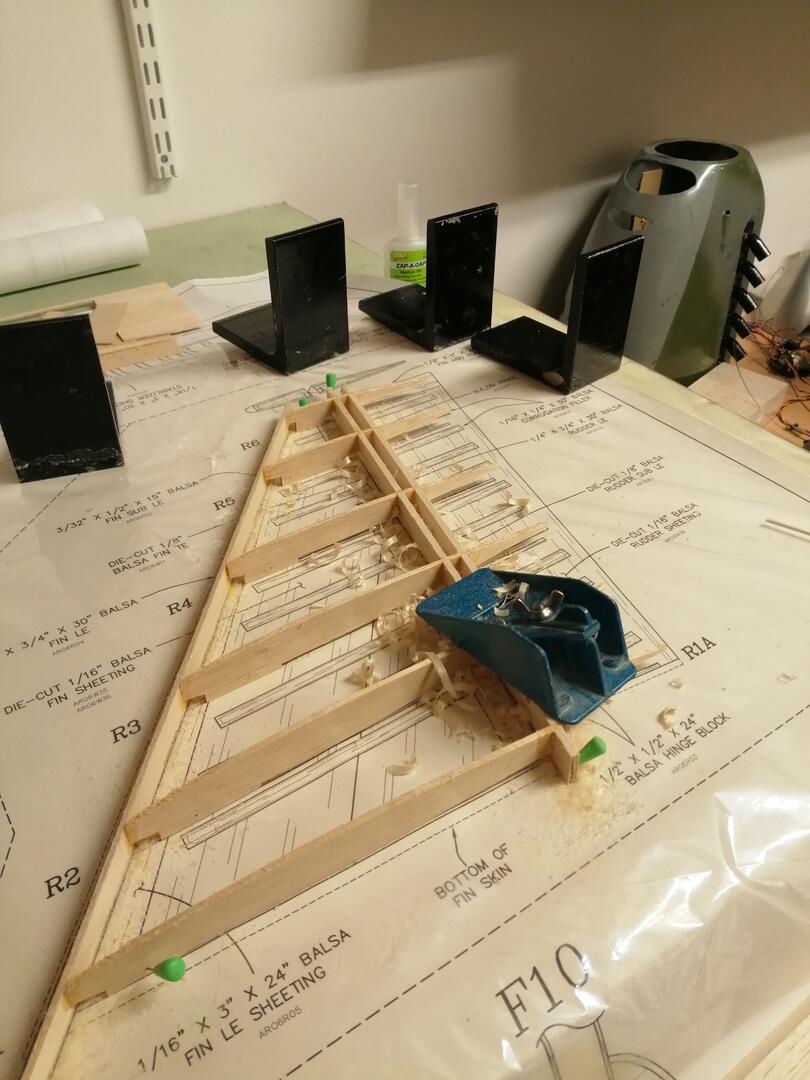

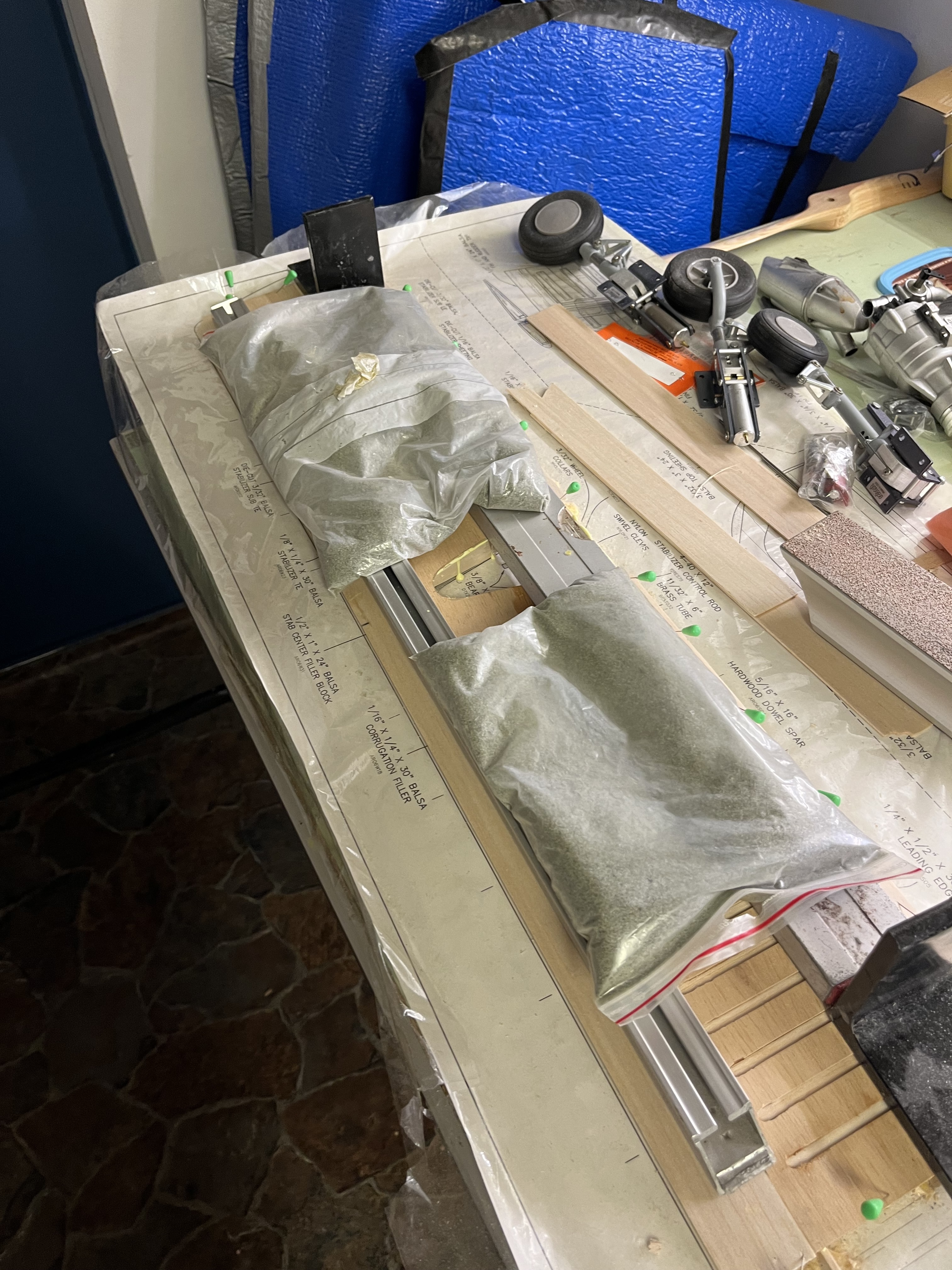

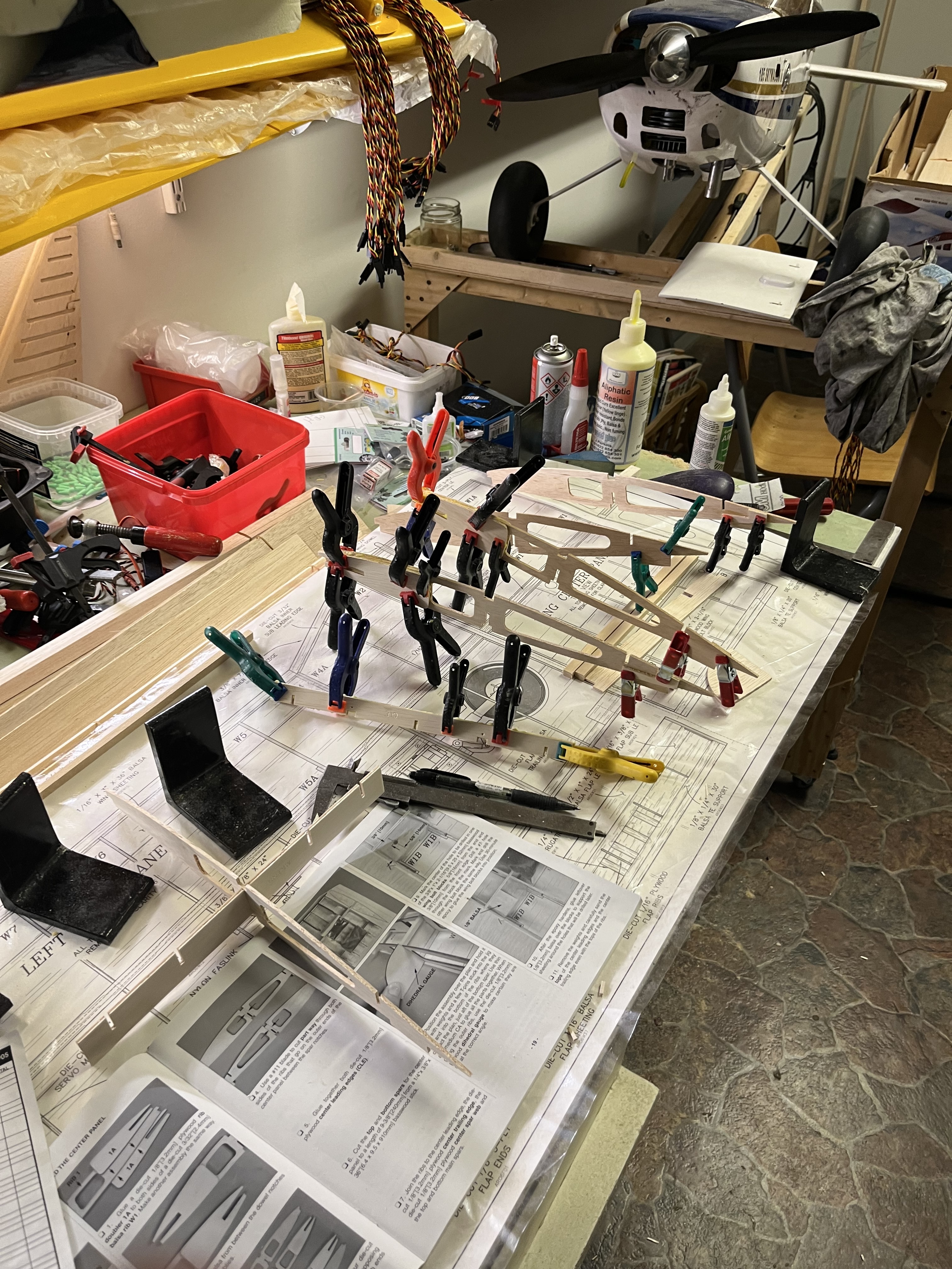

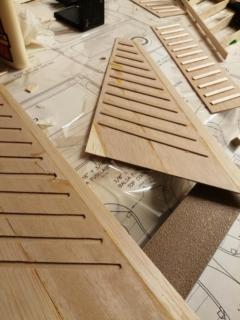

                            Hei og takk for sist!
                            Kjekt at forumet er oppe å går igjen
                            Legger ved nokon bilder , ditte prosjekt går de dessverre ganske treigt med , slik er de når der er tusen andre prosjekter pågående samtidig
                            Men litt har skjedd sidan sist, kjem med meir bilder etter kvary
