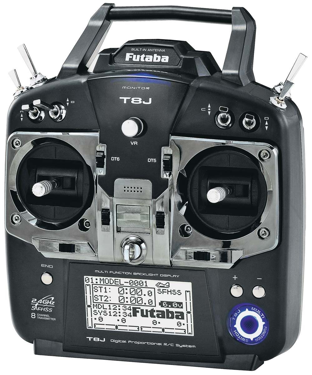

    Futaba 8J Computerradio med R2008SB 2.4G S-FHSS
    Er denne god nok til dji f550?

    De to billigste er vel bare radioen. mens på de to andre så er det med mottaker. Pass på att det er mode2 på senderen. (Trottle på venstre stikke) ellers så er den vel helt grei den fra elefun. er jo greit å handle i norge med hensyn på garanti osv.
      Takk for svar. Ser at det er en airplan version og en helicopter version? er det noe forskjell?
        Det er forskjellig protokoller på FG og T8J....
        Førstnevnte er FASST, den andre (T8J) støtter S-FHSS og FHSS.
        FASST og FHSS er ikke kompatible med hverandre, men T8J støtter både S-FHSS og FHSS.
        T8J finnes i to versjoner, den har en bokstav til bak, forskjellen mener jeg er bare hva den defaulter til når du setter opp en ny modell.
        Om den kommer default i Acro (fly) eller Heli modus....
        I Norge selges T8j bundlet med en R2008SB mottager, som er S-FHSS 8 kanaler og hat en S-BUS port i tillegg.
        Dersom du har en DJI-Naza kontrolle, så har den S-BUS støtte, dvs. at alle kanalenes signaler sendes over kun EN standard servokabel. så da trenger du kun en kabel mellom mottager og Naza flight-controller, praktisk
        Har T8j selv og bruker den på en Dji F-450, fungerer utmerket med S-Bus og bare en kabel i mellom.
        Det ser ryddigere ut, og du sparer bittelitt vekt.
