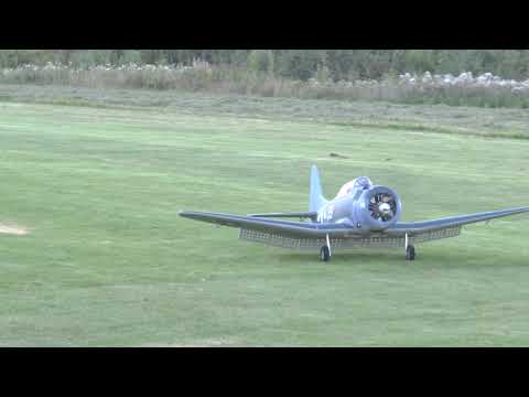

      Har venta på custom understell siden september i fjor men nå er den straks klar ihvertfall
        Super Moderator
        • 5902
        Og så deilig å ha den klar for test etter å ha venta en vott og en vinter på understell.
        NESTEN
        Startet lett men gir bare gnist på 3,5 av 5 sylindre så mest sannsynlig coilene inni motoren som er gåene. Ny Moki 180 i retur for service. Jepp, prøver igjen 2017 da......aaaaahahhhhhhhh

                  Moki ble sendt tilbake til Airworld og de byttet "coiler" Fikk den tilbake og fikk eksakt like ræva! Orker ikke å forholde meg til sånne bedrifter. De brukte også 10 måneder ekstra på å levere understell til 262 som var kjøpt og betalt. Det var utover de 3 mnd som var av leveringstid.
                  Kjøpte derfor plug & play anlegg fra Adrian hos www.ch-ignitions.com and guess what.... Moki'n maler som en katt
