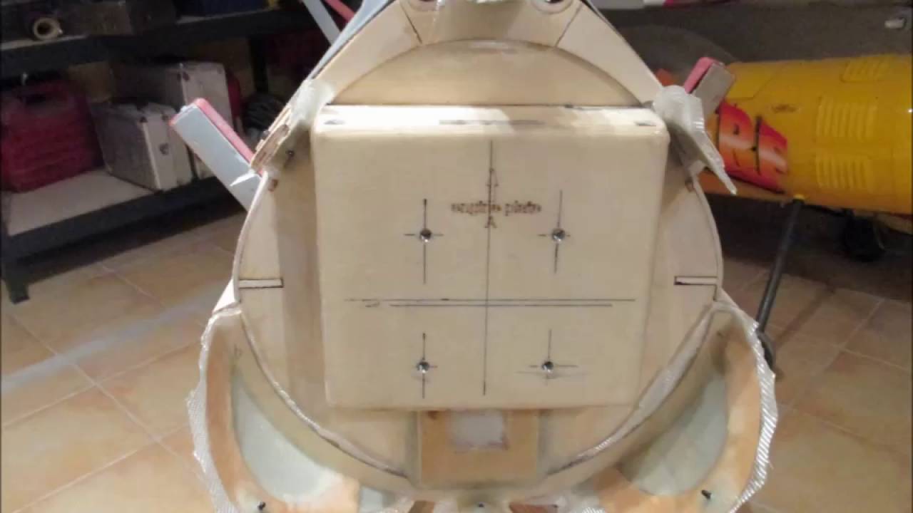

      hvordan er disse settene å sette sammen? har kikket litt på 1/4 skala versjonen med tanke på en saito fg84

        Kvartskala og Saito fg 84 tror jeg blir et kors på himmelen...
          #34
          dvs. mye motor?
            Super Moderator
            • 5903
            #35
            De fleste kvartskala FW 190 flys med Moki 250. Kan nok hende du kan dra den men beregn 2-3 kg bly i tillegg 😊
              #36
              Kan ikke fly med en ispinne på 1/4 ??

                Med den konstruksjonen der, kommer vel dette til å bli kategorisert under "fjærvekt", kommer vel til å veie det samme som TP-190 som du har ( det kan man jo like eller ikke ), min tunge reparerte TP-47 har halevekt og take-off på 50% throttle med Saito 450.
                  Super Moderator
                  • 5903
                  #38
                  Understell og dekk på 2kg+, 3 kg bly med kort nese og ser de som er bygd er 20+
                  • Viggkri2
                    • 1049
                    #39
                    Det var overraskende tungt med den "spinkle" konstruksjonen, blir vel puslete med 84cc da.
                      #40
                      ok skjønner. ser den er anbefalt med motor opp til 80cc

                        1/4 scala´n vekt 23.5kg Byggevideo

                                Ble plutselig fagforeningsleder så tiden strakk ikke til i året som gikk. Nå begynner det vervet å sitte bedre, så jeg har sett innom rommet, må male huset først, så skal vi se hva som skjer. Solgt båten, så da skal det bli litt bedre tid
                                Blir å starte på vingen, vurderer å bytte ut noen stringere til balsa på kroppen. Eller er de viktig styrkemessig, jeg tror jo at når den er kledd med balsaflak og tynn glassfiberdukk. må det bli kjempe sterk?
