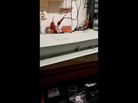

                            Montert flaps med skjult roroverføring

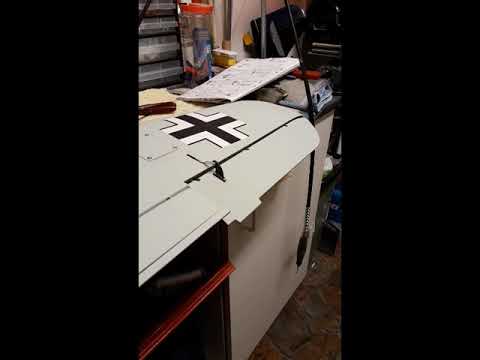

                              Også balanseror med delvis skjult overføring
