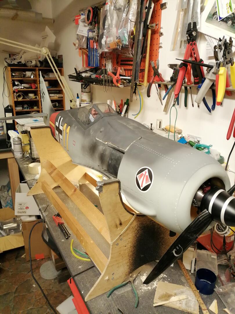

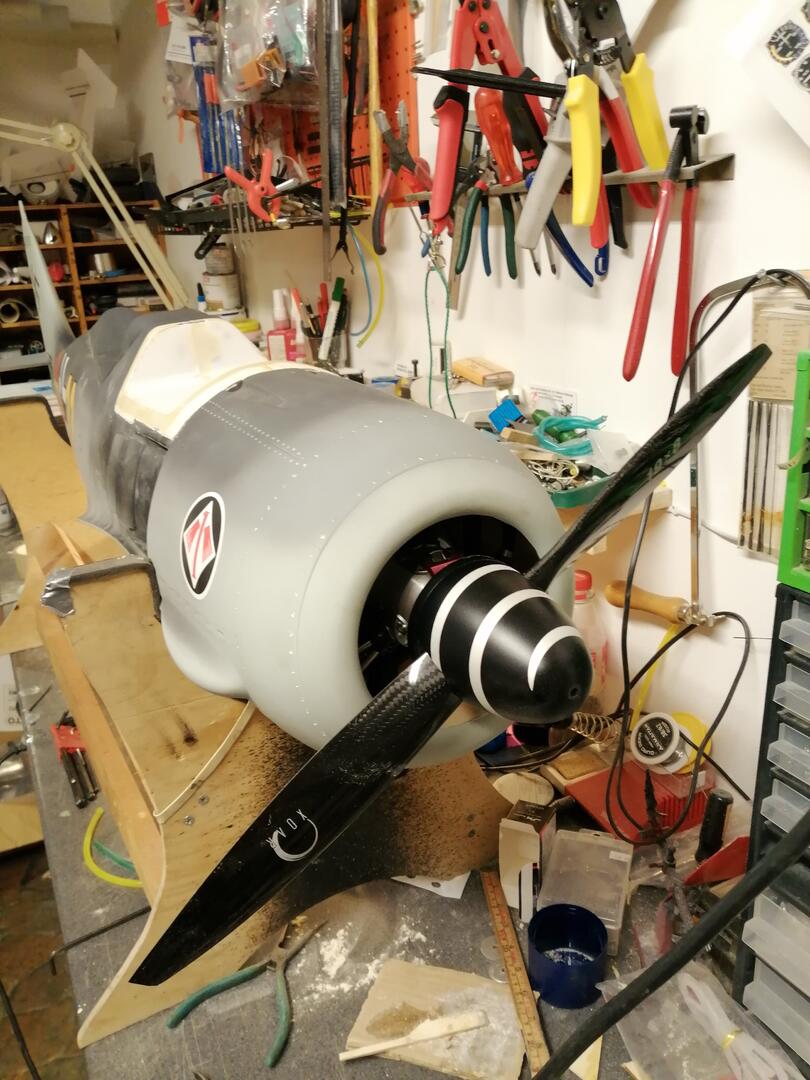

    Monterte i motoren i kveld og pilot har fått prøvesittet

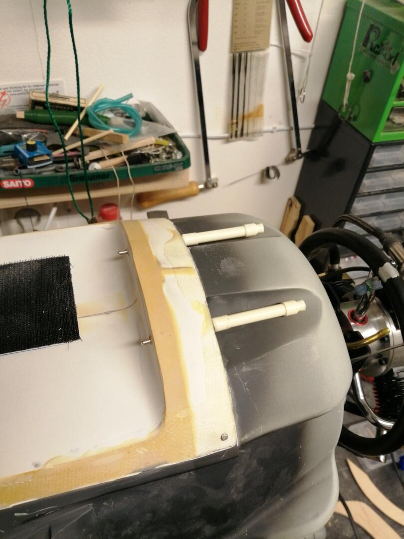

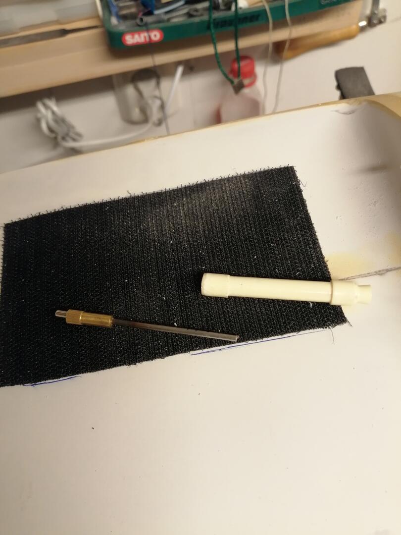

        Tenkte å bruke skyttsa til panserlås, kjøpte 2 stk. Canopylås å retta dei ut, trykte så et 2mm rør inn på den ut retta delen slik at dei stoppa på messinghylsa. Blir spenna de å sjå om de funka

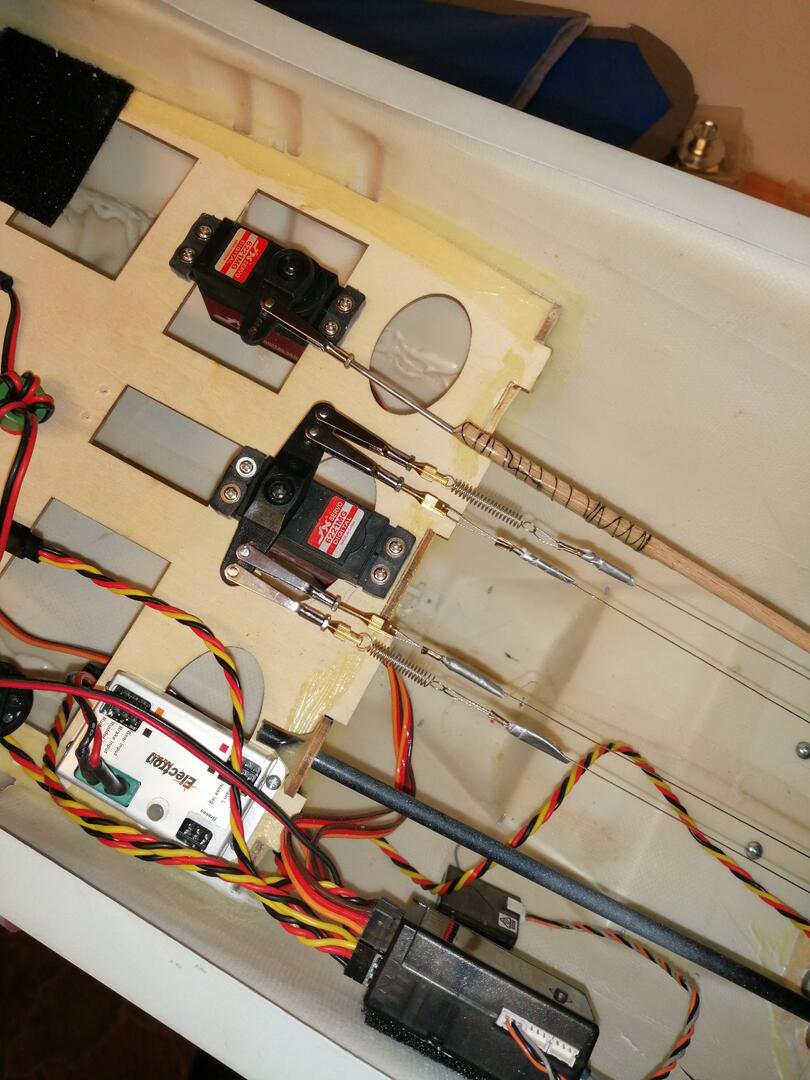

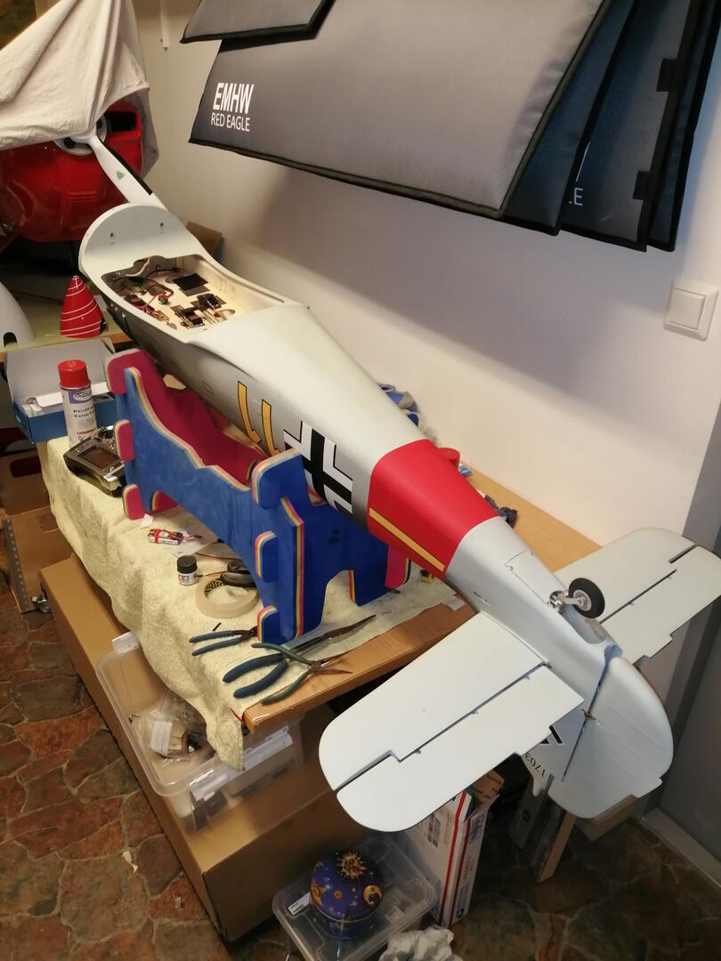

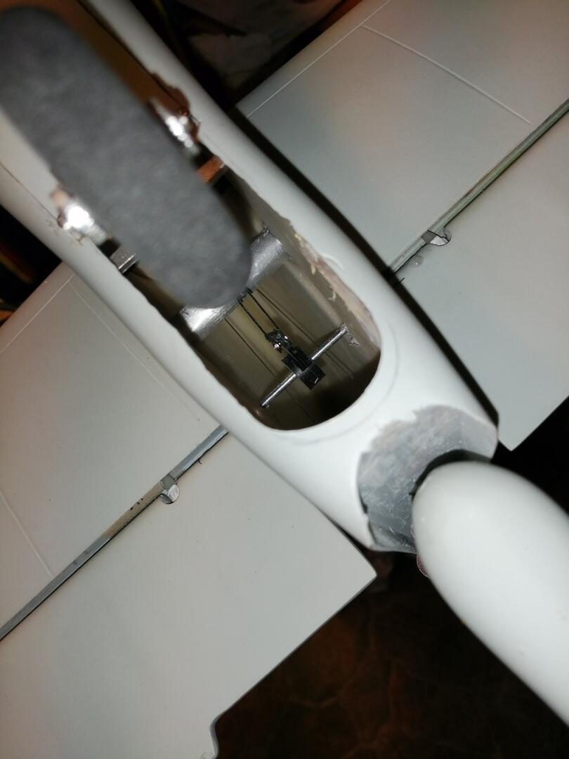

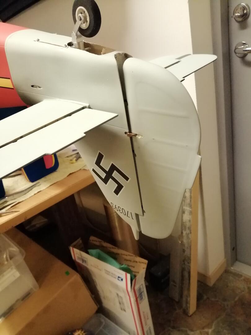

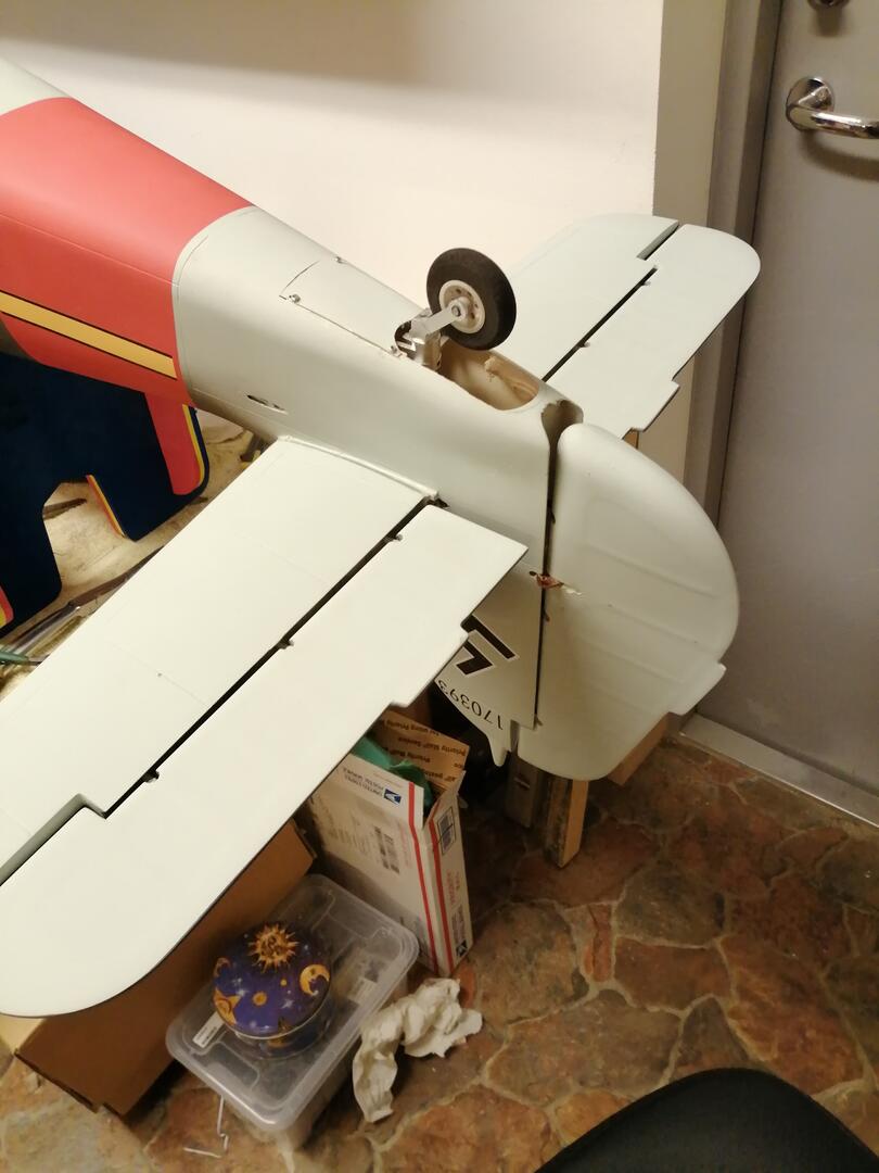

          Har no fått montert sideror og høgderorsoverføringer samt halhjul, wire overføring på side og halehjul (pull-pull) med fjøravlastning på halehjulsoverføringa.
          På høgderoroverføringa bruker eg stag, og har skjult linken innvendig i halepartiet.

            #65
            Bilda kom visst ikkje med på førregåande innlegg

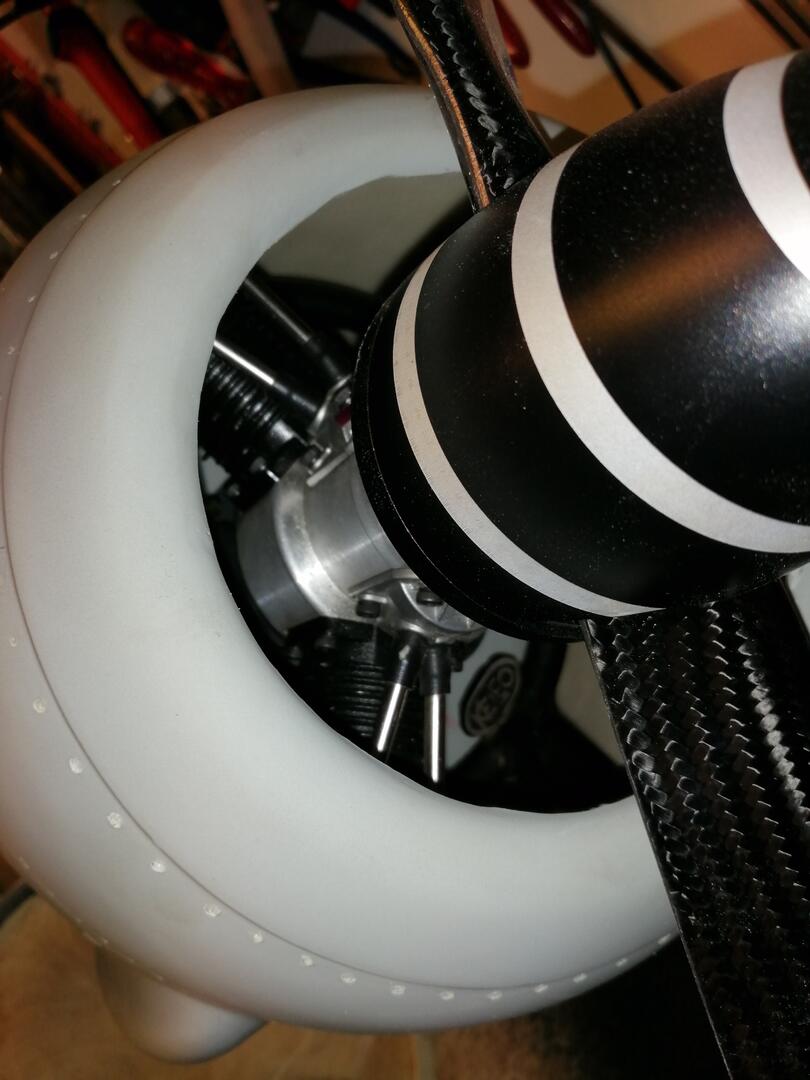

                Originally posted by Lars N
                Nærmer seg vel flyvning snart denne?
                Ja den er snart klar , sliter litt med den ombygde Saito motoren som ikkje vil gå skikkeligmen eg har ikkjej gjitt opp
