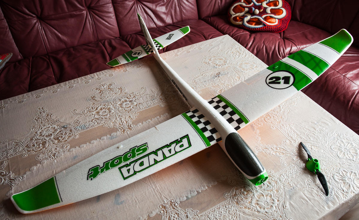

Fikk Pandaen i dag. Var sikker på at jeg hadde motor liggende til denne, men jeg hadde bare 2 stk 28mm motorer.
Den ene var på 450KV og den andre på 4000kv
Venter også en annen 28 motor, denne har 1000KV . Men den veier 85g , så denne blir vel for tung til denne modellen??
eller?
Optimalt sett blir den for tung, men jeg flyr min med en 50 grams motor og 1000 mah batterier, det funker veldig bra det. Det er jo bare å prøve og se hvordan du liker å fly med den motoren, synes du flyet blir for tungt er det bare å bytte. Jeg startet forøvrig med en enda mindre 1200kv motor, og det fungerte helt fint til den fikk en kortslutning og brant.
Det fulgte med spinner og alt i mitt sett, til og med noen små 7'' blader, men jeg bruker 9X6 Graupner nå, skjønt du må jo finne den størrelsen som passer motoren du ender opp med best. Elefun har Graupner blader, og selger vel også originalspinner om den ikke fulgte med kitet ditt. Jeg kjøpte mitt når det var ganske nytt.

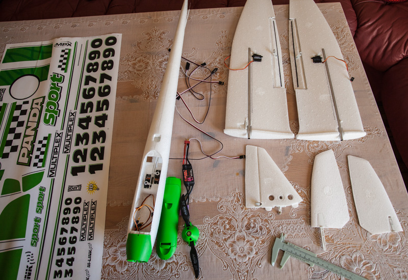

OK , kjekt å vite. Har fått gjort litt med denne ( tar bygginga litt PØ om PØ)
Blir ikke helt enig med meg selv om hvordan jeg skal lage servofestene for vingene. Har sett div. måter, men å finne dette ut...)
Har ikke limt/skrudd alt på bilde, bare delvis montert for å sjekke. MEN jeg har faktisk limt motorfestet og batteriluka (bildet er tatt før det. )
Er det forresten noen som vet hvordan en setter på motorbrems på mystery ESCen 30A

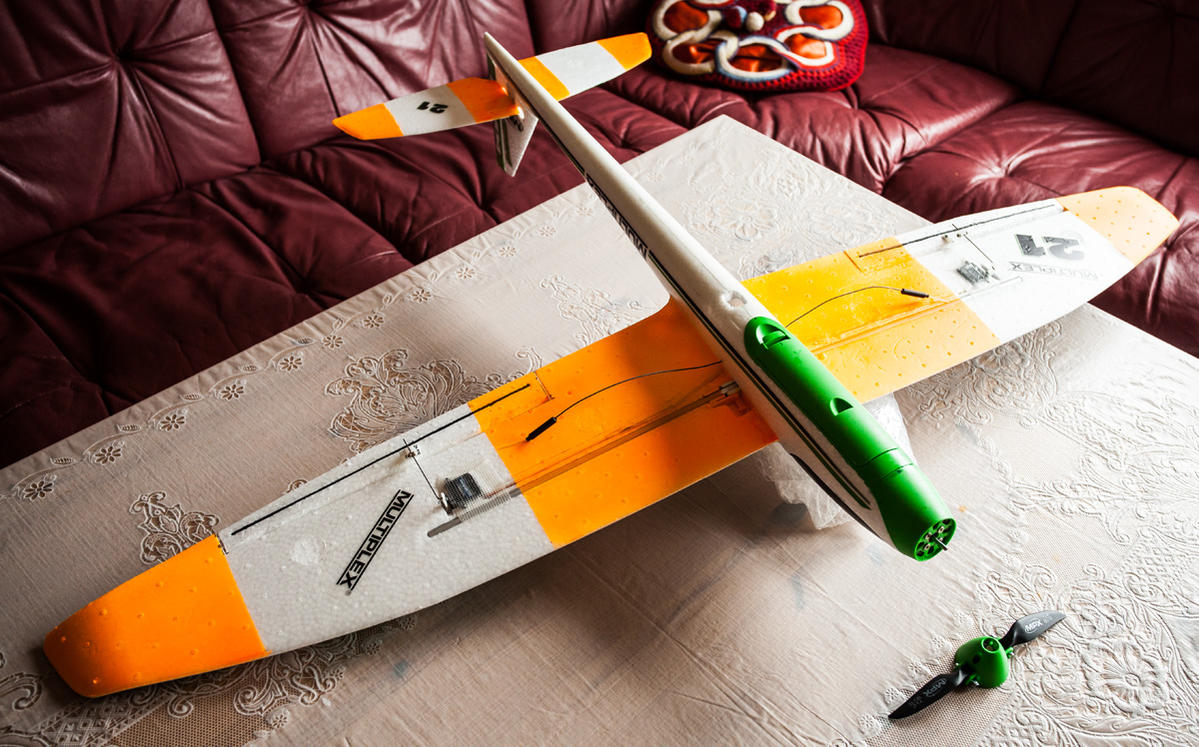

Prøvde meg på Maiden i dag, i (alt for) mye vind. Fikk 3 korte turer, men p.g.a. mye vind så avsluttet jeg mens leken var god.
Hadde COG på punktene (55mm men litt nesetung i tillegg) MEN synes dette var veldig nesetungt ( mulig at det blir bedre å se i stille vær)
Hvordan synes dere COG bør være?
