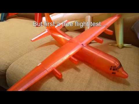

Den "nye" fløy ganske fint med bedre CG. Egentlig en enda eldre enn den forrige, og endel tyngre. Anbefaler mye balanserorutslag. Den har forstørrede balanseror i forhold til full size, men jeg burde laget de enda større.

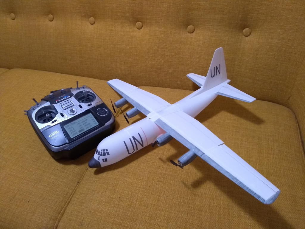

Da har jeg laga en ny i LW-PLA. Den ble 88 g totalvekt med 450 mAh batteri og greier. Etter at jeg tok bildet monterte jeg 2,5 g med hjul også siden den ble så utrolig lett. Synd jeg ikke får med meg innesesongen pga virusutbruddet, men den blir nok prøvd ute en stille dag.
Det er en ganske rå vekt for å si det mildt. Ha filene liggende og skulle ha printet min egen må i vinter, men Prusaen har hatt litt nedetid og utfordringer med å finne feilkilden så printingen har ikke gått helt etter planen
