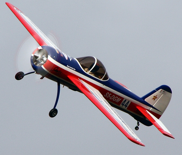

ID:	676192Nye Gernot Bruckman Yak 55M på 2,2m er underveis. Modellen kan leveres som elektro eller bensinutgave og min testmodell skal bygges med Hacker A60 og 12S oppsett. Ett oppsett som Hackerteam bruker i mange av sine 30% modeller. Sjekk http://www.el-fly.dk
    Her er info fra GB sin hjemmeside:
    Technische Daten: Spannweite 220 cm
    Rumpflänge 204 cm (ohne Spinner)
    Flächeninhalt n.a
    Abfluggewicht ab 6500g
    CFK Fahrwerk und Flächenschutztaschen im Lieferumfang
    Erforderliches Zubehör:
    Computerfernsteuerung mit mindestens 5 Steuerfunktionen
    8 Kanal-Empfänger leistungsfähige Empfängerstromversorgung / zB Jeti MAX BEC 2
    5 Servos ab 15 kg Stellkraft, zB
    Graupner 8911 oder Graupner DES 806/807 BB MG
    Antriebsvarianten:
    12S LiPo ab 3500 mAh 30C, AXI 5345/14 HD, Luftschraube Graupner G-Sonic 22x10
    10S LiPo ab 3500 mAh 30C, AXI 5345/12 HD, Luftschraube Graupner G-Sonic 22x10
    Drehzahlsteller: Jeti SPIN 125 Opto
