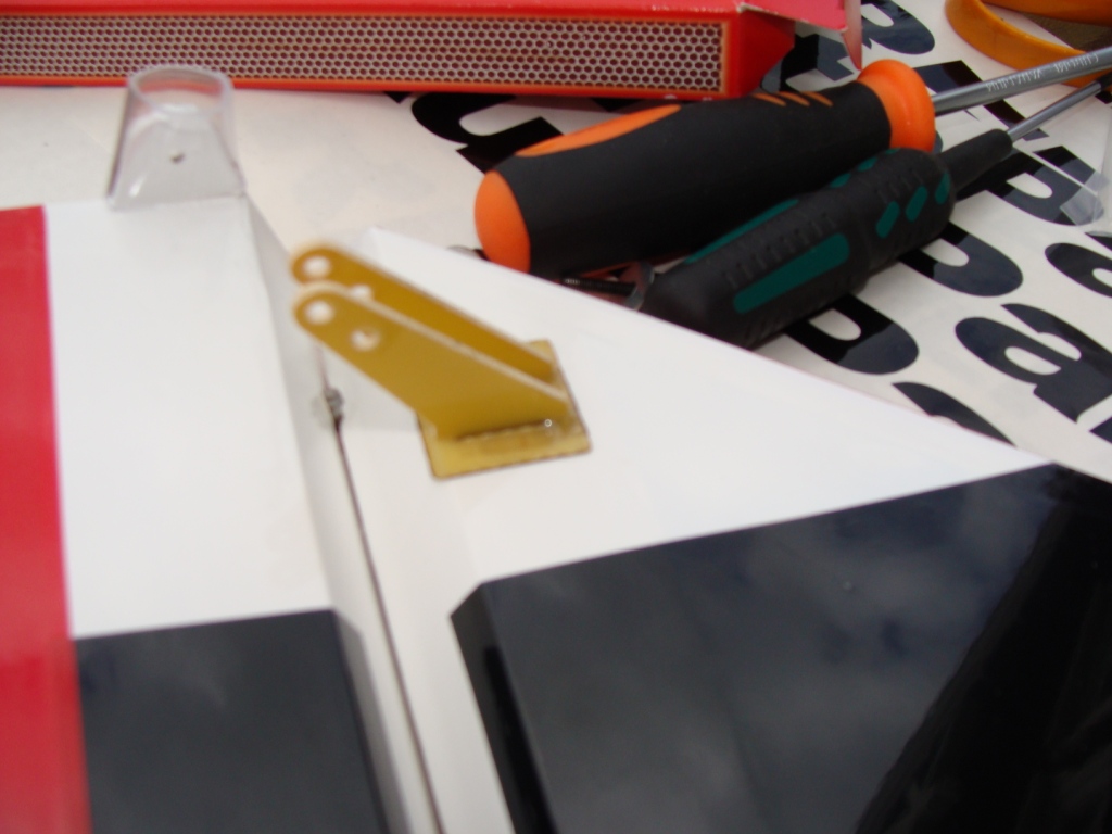

    Rorhorn: Ta av litt betrekkning der de skal monteres, og der finnes ferdige hull. Jeg sjekker alltid at hornene
    passer nedi.
    Fyller hullene og kontaktflaten med lim og så er det bare å trykke de fast.

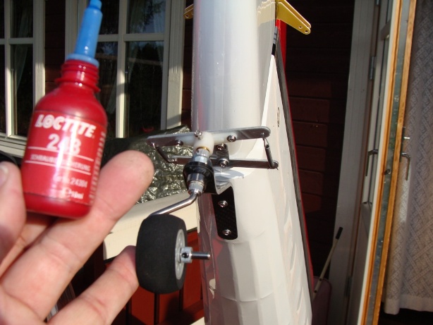

    Halehjul: Carbonbrakett festes med 2 skruer i ferdige hull i kroppen. Og selve svingenheten med 2 skruer i sideroret. Lurt å bruke loctite her.

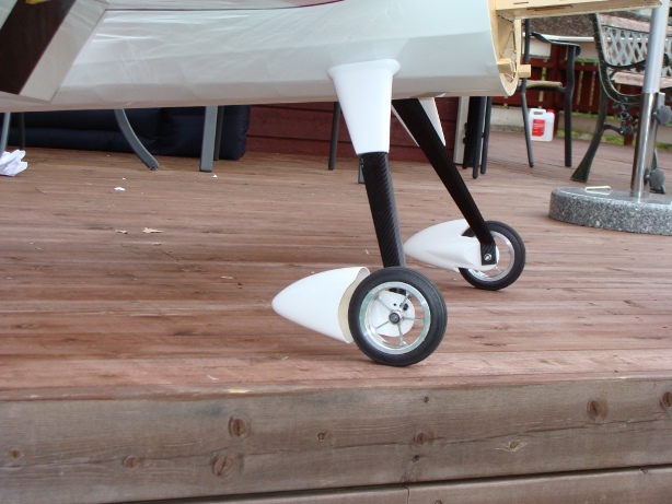

    Hovedhjul: Org. hjul er meget bra, men jeg valgte å montere noen med mere bling-faktor.
    Ikke noe hokus pokus da hullene er ferdig i carbonunderstellet.
    Hjulkåpene limes det inn medfølgende forsterkninger. Jeg brukte glassfiber da jeg syns det holder bedre.
    Så borres det hull til aksel og et 3mm hull noen mm over som låser kåpene(så de ikke vrir seg).
    Pyntedekslene på understellet skal bare limes på. Epoxy går bra her også.

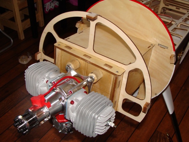

    Motor og eksos: Det fulgte ikke med noen drillguide til motoren, så jeg brukte en til DA-100.
    Den har ikke helt samme avstand mellom boltene, men den duger. Dette er den første DA-120cc i Norge.Se bilde.

    Den monteres på 2'' stand-offs som må kjøpes utenom. Mine er lagd av rundt treskaft.

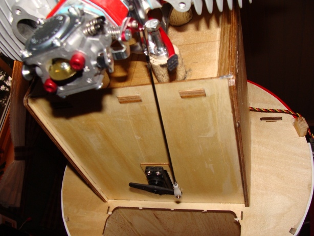

    Montering av gasservo og hardware er det ikke mye å si om. All hardware følger med her.

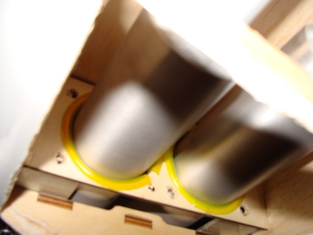

    Det følger med canisterfester. Jeg splittet bensinslange og la rundt innvendig.
    Fjernet betrekning under og limte inn begge festene. Skyver canisterne inn og de ligger tight og fint.
    Viktig med god utlufting av varmen, så jeg lot være å legge på igjen betrekning under. Åpen løsning.

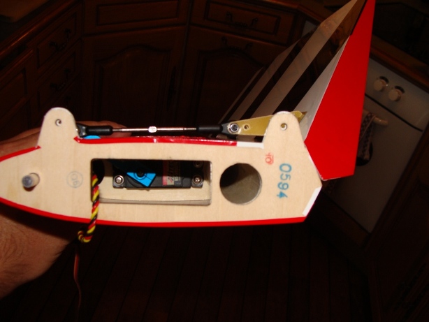

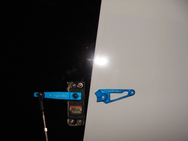

    Men stabben må man være litt lur. Der ligger servon på siden. Så her må man sentrere servon først og så sette på servoarmen. Så svinges den 90 grader langsmed servo for å få plass igjennom hullet. Se bilde. Greie utslag eller?

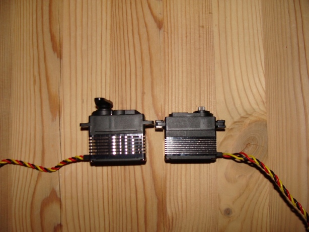

    På sideroret bruker de fleste 2 stk servor, men jeg går for 1stk 7980 hitec monster torque servo. Den klarer 48kg, så det blir spennende å teste.
    Den er 10% større så org. festet må utvides litte grann.

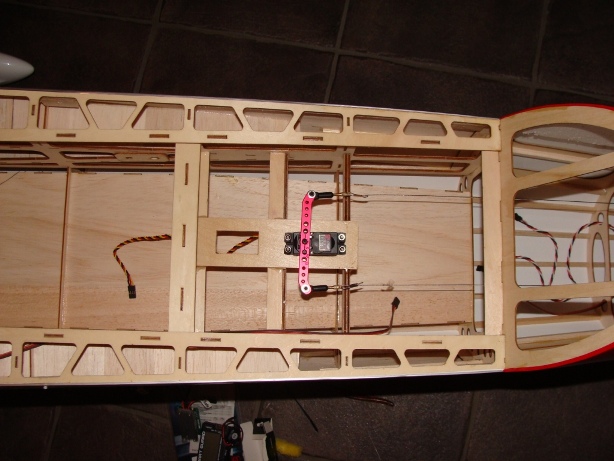

    Trekking av wire står godt forklart i manualen, og det er meget enkelt. Husk å låse wirene skikkelig!

    Wire låst.

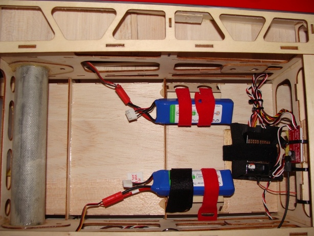

    Modellen er så og si ferdig, men vil sjekke cg før jeg monteret hyperion LiFe batteriene.
    De ble festet på noen AW servofester som jeg limte fast i kroppen(etter som det ikke var noe å feste i).
