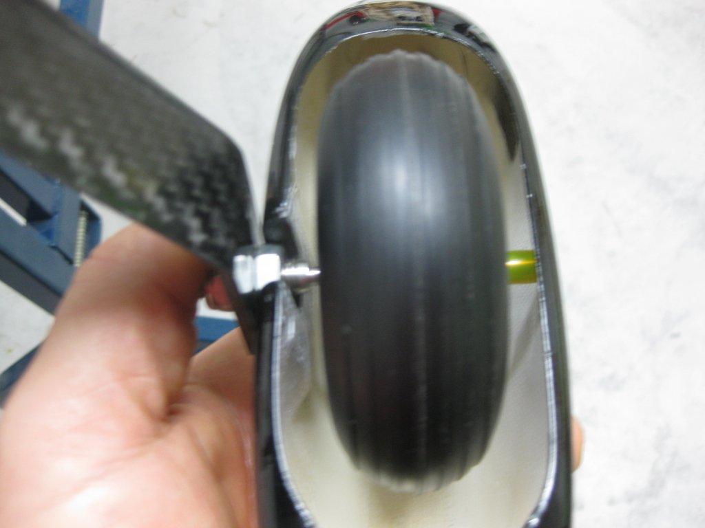

    Startet monteringen med å montere understell og hjul. Pass på å bruk Lock tight på alle skruer.
    Justerte hjulstoppere så hjulet ble i senter på hjulkåpene. Monterte samtidig på en fuelslange på hjulakselen. dette gjør at hjulet aldri vil falle av selv om hjulstopper skulle løsne. Samtidig litt vibrasjons-demper på hjulkåpen.Click image for larger version
ID:	676852Click image for larger version
