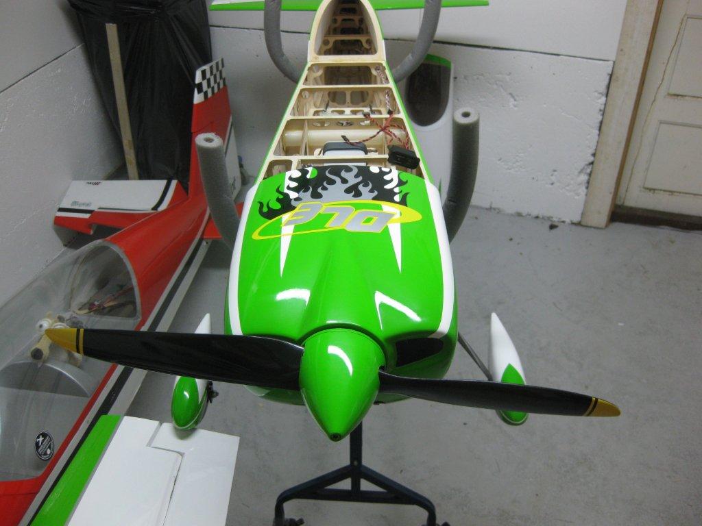

    Det er vel egentlig her det meste av arbeidet ligger.
    Firewall leveres løst og må tilpasses og limes/skrus. Målte lengden fra propphub og til bakkant av motorfestene, satte inn firewall`n og satte på cowling og deretter justerte jeg firewall`n til riktig avstand.
    PS! Trekk fra 2-3 mm så det blir litt "luft" mellom spinnerplate og cowling.
    Limte med 15min epoxy. Pass på å få satt i skruer før limet tørker. Trekk til disse og det blir en god limflate. Egen pose med 6 stk 3mm skruer+Trekantlister for extra forsterking følger med.
    Finèr som blir foran trekantlistene kapper jeg bort etterpå.
ID:	676860Click image for larger version
    Motor og canister på plass. Hadde canisterfeste liggende fra en tidligere modell, riktignok fra en 100 versjon , men litt tilpasning så funka denne.
ID:	676867Click image for larger version
    Så var det å tilpasse cowlingen. Dette var enkelt her.Den kunne monteres uten å måtte skjære ut noe først. Ble da veldig lett å merke hvor man måtte skjære ut.
ID:	676864Click image for larger version
    Justering av CG blir fortatt med plasseringen av batterier. Her ble tenningsbatteriet rett i forkant av tank,
    og mottagerbatt. ble plassert på bakvegg på canister-tunnelen på hver side av mottager`n.
    .Click image for larger version
    Siden Hyperion-servoene ble restet og jeg hadde kun to stk., ble disse montert på stab, og så ble det til at jeg de første turene bruker HD 9150 på balanseror også.
    Så da var den egentlig ferdig og klar for testflight.
    Vekta havnet på 7,7 kg.
