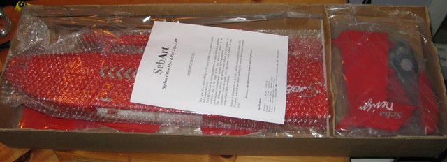

    Innholdet i esken er godt pakket i bobleplast og plastposer. Ingenting var skadet som seg hør og bør ved ankomst.
    Innholdet er godt pakket.

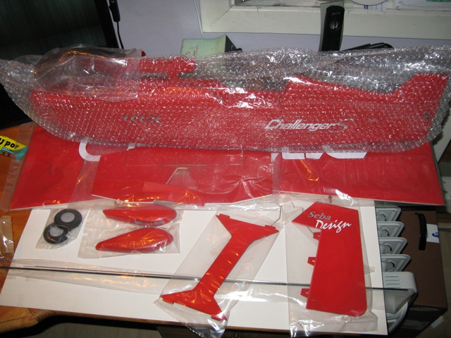

    Modellen består av veldig få deler. Det er da kroppen, to vinger med ferdig hengslet ror. Stab med halve roret hengslet og andre rorhalvdel med ferdig innlimt CA hengsler. Sideror med CA hengsler, avstandsstykker som festes mellom vingehalvdelene, understell med pyntedepron og to hjulkåper. I tillegg følger det med hjul, en liten pose med skruer, rorhorn, hurtigfeste av roroverføring på rorhorn, to karbonstenger og tre støtstenger. Og til slutt en canopy.
    Totalt 10 deler av depron som skal monteres.
    All depron er 3mm tykk og lakkert rød på de rette plassene. Undersiden av vingene er hvite. Hvis jeg ikke husker feil, var det totalt 10 deler av depron i byggesettet. Ikke spesielt mye å gjøre altså.

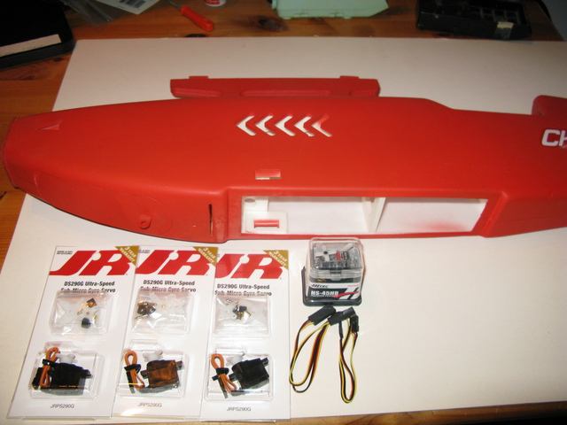

    Første steg av monteringen tok for seg montering av servoer. Som nevnt tidligere, ble det benyttet tre digitale JR DS290G servoer og en analog Hitec HS-45HB. Årsaken til at det ble skaffet en Hitec servo var at ReadyHeli kun hadde inne tre JR servoer ved bestilling.
    3xJR DS290G og 1xHitec HS-45HB.
    JR servoene veier 7 gram hver. De trekker ca. 930 g/cm ved 4,8V. Hastigheten er 0,08 sekund på 60 grader ved 4,8V. JR servoene kan også kjøres på 6V. Hitec servoen veier 8 gram. Den trekker 1 kg/cm ved 4,8V. Hastigheten er 0,14 sekund på 60 grader ved 4,8V.

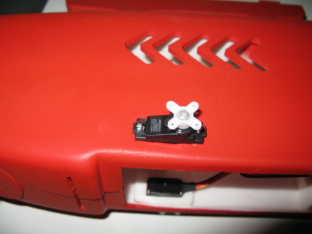

    Manualen anbefalte å lime fast gummidempingen som følger med servoene fast på servofestene. Deretter ble den delen av gummidempingen som var på undersiden av servofestet kuttet vekk med en hobbykniv. Dette for å gi et helt flatt område på servoen som skrus fast til modellen.

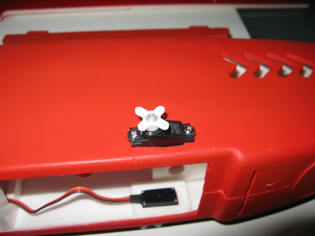

    Servo til venstre balanseror montert.

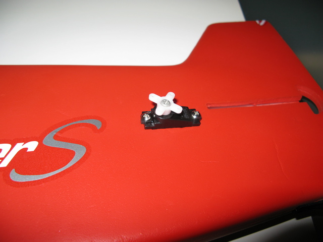

    Monteringen av servoene bød ikke på store utfordringer. Alle servoene var litt store i forhold til det ferdig kuttede hullet til servoene. Så alle hullene ble forstørret litt. De ble skrudd fast med skruer som fulgte med servoene. Mottager er tenkt festet under canopy. Det medførte at begge servoene til balanseroret trengte skjøtekabel for å nå fram.

    Servo til høyderor montert.

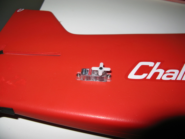

    Siden Hitec servoen er den sterkeste, ble den benyttet til sideror.
