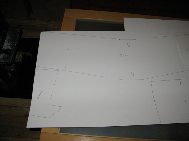

    Depron modeller flys som regel langt over evne. Det gjør at man ofte får skader. Et tips jeg plukket opp fra den andre SebArt Challenger S artikkelen, er å tegne opp vingeflatene, samt side/høyderor på et ark med papp. Der vil gjøre det lettere å lage nye vinger senere da man har en relativt nøyaktig mal tilgjengelig. Det er bare å klippe dem ut.
    Øvre vinge og sideror opptegnet.
    Så er det bare å gjemme disse på en «lur» plass slik at man finner dem dersom man skulle trenge dem. Sannsynligheten for det er forøvrig relativt liten.
    Jeg glemte å tegne opp det vertikale avstandsstykket som er mellom øvre og nedre vinge. Får satse på at det ordner seg dersom man skulle være så uheldig å krasje stygt.

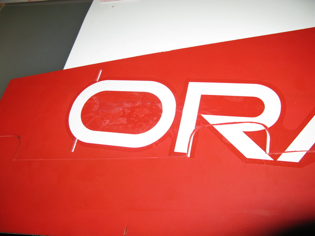

    En liten digresjon, alle dekaler kommer ferdig påsatt. Fordelen er jo i utgangspunktet mindre arbeid. Men jobben som er gjort er såpass dårlig utført at det kun medfører ekstraarbeid i form av å forsøke å fjerne alle luftboblene som er under dekalene. Disse kunne med fordel ikke vært satt på, slik at man selv kunne gjort en god jobb. Problemet nå er at det uansett ikke blir veldig bra, selv om man legger inn mye tid på å prøve å fjerne det meste av luftboblene. Synd at det skulle sjenere enn ellers praktfull modell.
    Luft under dekaler oppå vingen.

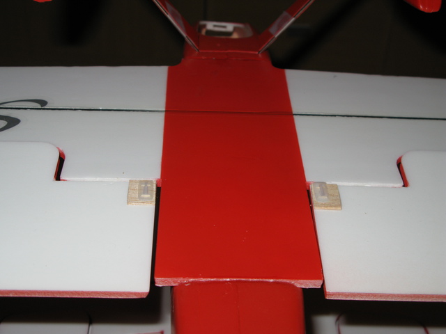

    På høyderoret valgte jeg å lime en balsabit på begge rorhalvdelene i stedet for kun der rorhornet er festet. Dette for å forsterke festet som binder sammen de to rorflatene. Og for symmetrien sin skyld.
    Forsterket innfeste til rorhorn på høyderor. Den delen som stikker utenfor ble naturligvis fjernet.

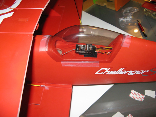

    Canopy tapes bare fast slik at man har muligheten til å komme til mottager ved behov. Hadde vært finere med en pilot der, men mottageren får holde foreløpig.
    Canopy tapet fast med på i teorien blank tape.
