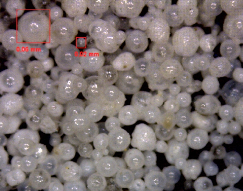

      prøvd microballons
      kjøpte en boks med microbaallons derfra..men det var mere som grov sand....
      Rune Gjelsnes
      Vikersund
      92624841
      • -GAS-
        • 1323
        Det er nok fordi det er sand i den tror jeg..... semmre greier er det ihvertfall. Min går i søppla, bøtta derimot går det sikkert an å bruke til noe.
        Christen
        http://jetsofnorway.com/
          Microbaloons eller Sand
          Veldig mange "synsere" her, så jeg måtte ta frem mikroskopet for å finne ut av dette.
          Wiki har følgende definisjon av microballons:
          "Hollow glass microspheres, sometimes termed microballoons, have diameters ranging from 10 to 300 micrometers."
          Definisjonen sier hule glass kuler med en diameter på 0,01 mm til 0,3mm, dessverre virket ikke måle funksjonen i mikroskop SW'en etter oppgraderingen men kulediameteren på Biltema baloon'ene varierer fra ca 0,02mm til 0,06mm altså innen for grensen
          De fleste av kulene var også hule, vegg tykkelsen varierte stort noe som gjør at kulene har en større masse og vil være tyngre enn "dyrere merker".
          Om dette rettferdiggjør den store prisforskjeller mellom 0,23 liter til 59.- hos Norwegian modellers eller 1 liter til 65,- hos Biltema skal ikke jeg avgjøre - men sand er det ikke!

              Quadrocopter: Du har ikke tilfeldigvis et bilde av Norwegian eller annen leverandør sine microballoons også ?
              Er variasjonen på kulene like stor der også ?
                Hvis noen kan sende meg noe kuler (ta en sort tape bit og dypp i kulene ) så skal jeg ta bilde av dem.
                Tror ikke jeg bestiller en flaske, når jeg allerede har en liter

                    Hva var problemet med denne da? Nå skal jeg sende en pose med "profesjonelle" mikrokuler beregnet på full-size kompositt-fly til Quadrocopter bare for å se om det er stor forskjell på dette produktet vs. Biltema sitt. Mine er kjøpt hos AircraftSpruce i USA og er som sagt beregnet på glassfiberarbeid på full-size-fly.
                    Regner med at rapport legges ut her ila. uka.

                      for grove
                      hva spec'n sier vet ikke jeg referer kun til praktisk bruk....
                      Jeg pleier og bruke dette til og blande i støpe epoxyen for og få en tykker og jevn "masse" til liming i glassfiber skorg og syns rett og slett den var for grov i konsistensen , limfugene blir ikke pene med den fra B.T.
                      Har også brukt microballons til og strø på under glassing av vinger etc. her var den så grov at det var ubrukelig.
                      siste boks jeg kjøpte hadde jeg lenge og var vel like stor så kostnaden er ikke veldig høy...men nappa med en boks da jeg var innom biltema for en tid tilbake ..men om noen liker den forall del !
                        Bra , men kan du ikke skrive dette med en gang istedenfor "jeg synes at"!
                        Bruk fakta / erfaring, ikke synsing som allerede forumet flyter over av!
                        Fakta / erfaring hjelper andre - synsing skaper bare innholdløse diskusjoner.
