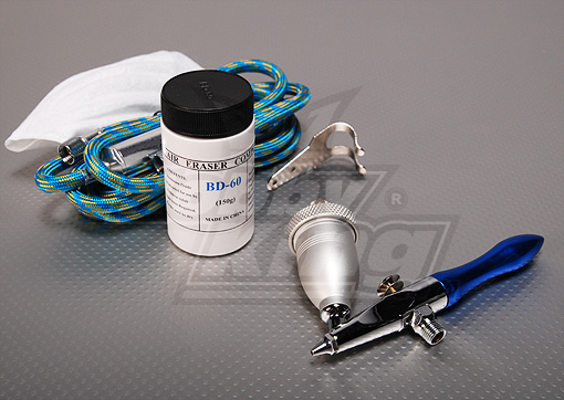

    Noen som vet hvor man får kjøpt sand til "mini" sandblåsnings utstyr (diameter på munnstykke er 0,5mm).

    Du trenger nok glasspulver...Ikke sand, den blir for grov for utstyret ditt...
    www.ail.no/ og www.gasolin.no/ har det... Til noen helt borte i staure
    priser... Men, så dreier det seg om noen kilo i sekken da.

          Pusse rust av akslinger og andre metall ting som kommer fra HobbyKing
          Videre så er det alltid litt mer BLING å ha alle metalldelene på helikoptret i en nydelig børstet aluminiums farge!!
          .... vel det var litt fleip men siden jeg har tilgang til pressluft så der det alltid greit å kunne glassblåse litt for å fjerne smuss, rust, maling eller hvis du skal reparere et brudd i en glassfibermodell så er den ypperlig til å fjerne det ytterste laget med farget epoxy/gelcote slik at du får et ordentlig feste.

                Ring en tanntekniker. Leverandørene deres har dette, såvidt jeg vet.
                Tipper at du kjøpte dette på HC? Ser det greit ut? Har lurt litt på dette settet selv...

                    Sandblåseren er ok den, men ikke forvent deg et verktøy for å sandblåse store flater, denne er optimal til å punktblåse eller jobbe på små flater.
                    Den fjerner rust og maling etc. utmerket (kan sikkert brukes til å reparere små steinsprut lakkskader på bilen også)
                    Skal du bruk den inne trenger du en kraftig støvsuger (eller boks med avtrekk), støvmaske og beskyttelse for øynene - "sanden" er meget finkornet og fyker rundt over alt.
                    Du trenger også en kompressor som kan gi litt trykk, de små som er beregnet for airbrush funker dårlig.
                    Men til den lave prisen fra HobbyKing så tømmer man ikke lommeboken ved å kjøpe en - den går under 200kr grensen og dermed momsfritt inn i landet!)
                    Det som var dyrest var da jeg måtte til TESS for å kjøpe en slange-nippel (1/4" x 1/8" UT - TESS varenr: 31966-04-02) som passer på slangen som følger med - de skulle ha 43.- for den lille messingklumpen, ekspeditøren måtte trekke på smilebåndet selv når han så prisen.
                    Biltema sine Microbaloons kan brukes som "sand" men det stoffet er lettere enn Aluminiumoksidet som følger med og støver dertil mere, så nå blir det å jakte på noen som levere Aluminiumoksid i litt større kvanta.

                      Takk for svar. Det ble til at jeg bestilte for en stund siden, vil tro at jeg har den over helgen.
                      Tanken er å bruke den for å bearbeide overflaten på enkelte smådeler fra cnc-routeren. Har tenkt å lage et lite lukket kabinett av blikk med plexiglass vindu og belysning.
