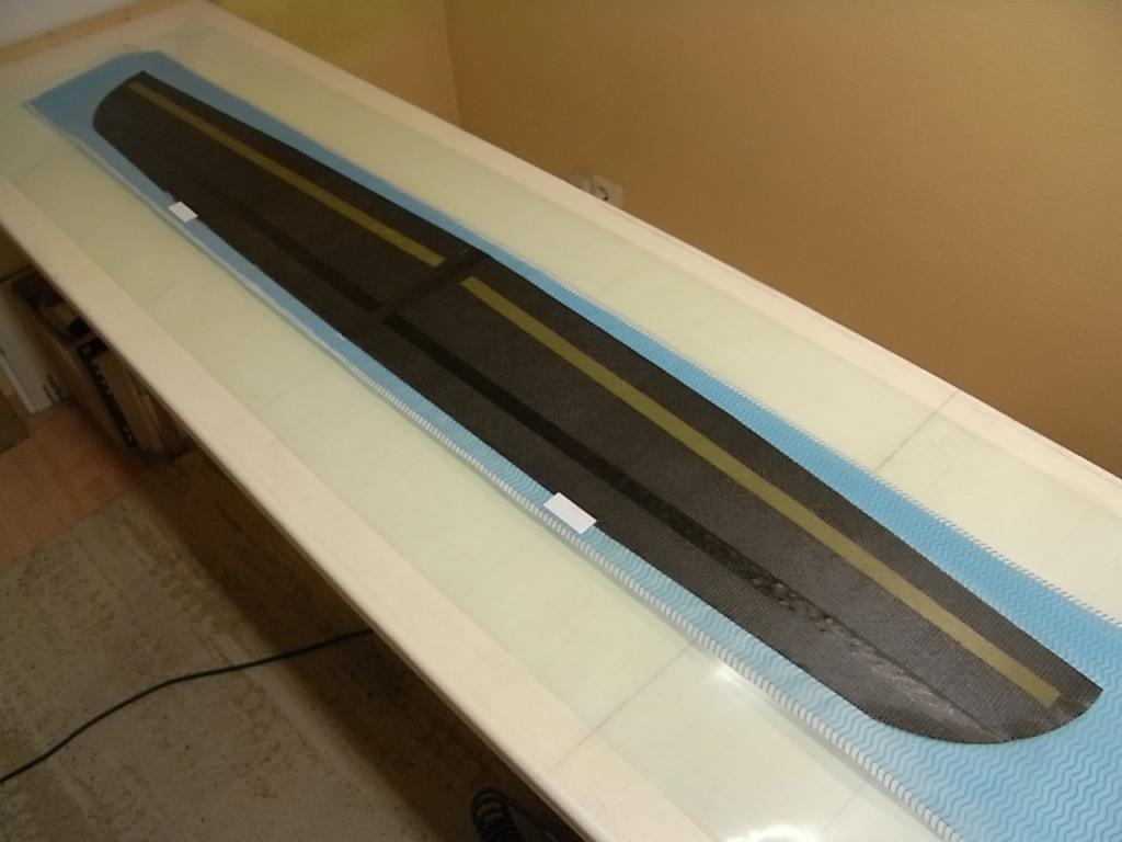

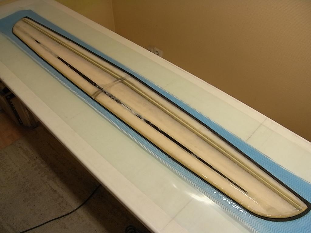

Hoved prinsippet er at man bruker en tynn plastfilm/plate til å støpe vingeskinnet på.
Dette gjør at man kan håndtere det myke uherdete vingeskinnet av epoxy og glassfiber som om det var en plate.
Plastfilmen vokses med formvoks (Norpol Formvoks W70) og lakkes på forhånd.
Når plastfilmen med vingeskinnet legges under/over vingekjernen av isopor, fungerer plastfilmen som en utvendig støpeform.
Det hele blir så lagt i en vakuum pose og blir tilført vakuum slik at det blir presset sammen.
Når epoxyen er herdet blir plastfilmen fjernet og vingen er ferdig lakket med en blank overflate.

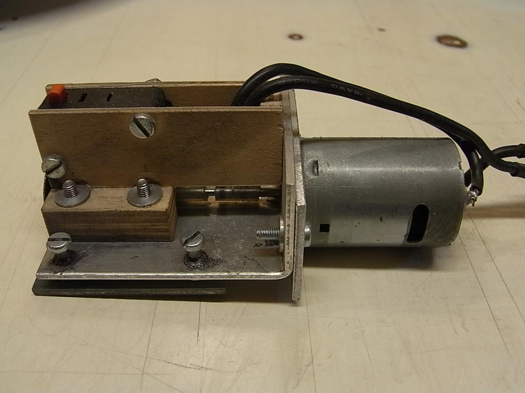

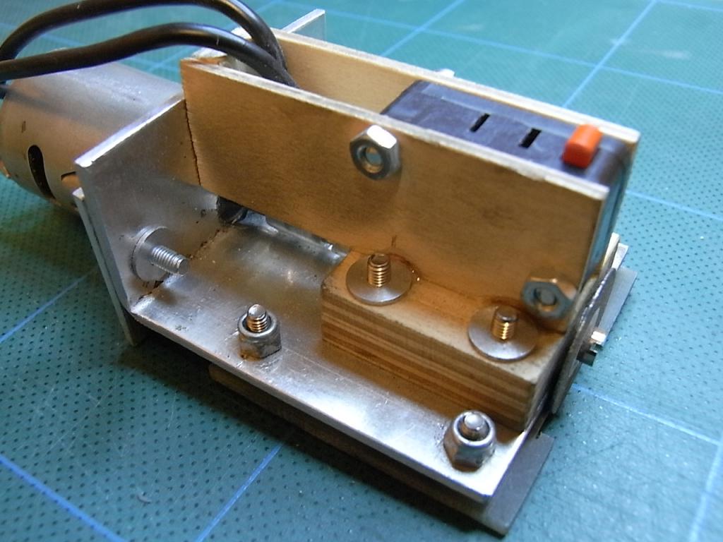

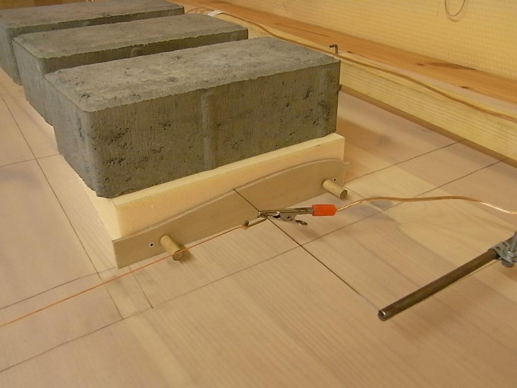

Til å skjere isopor kjerner er det beste og billigste å bruke et gravitasjons system.
Dette kan lages selv eller kjøpes ferdig.

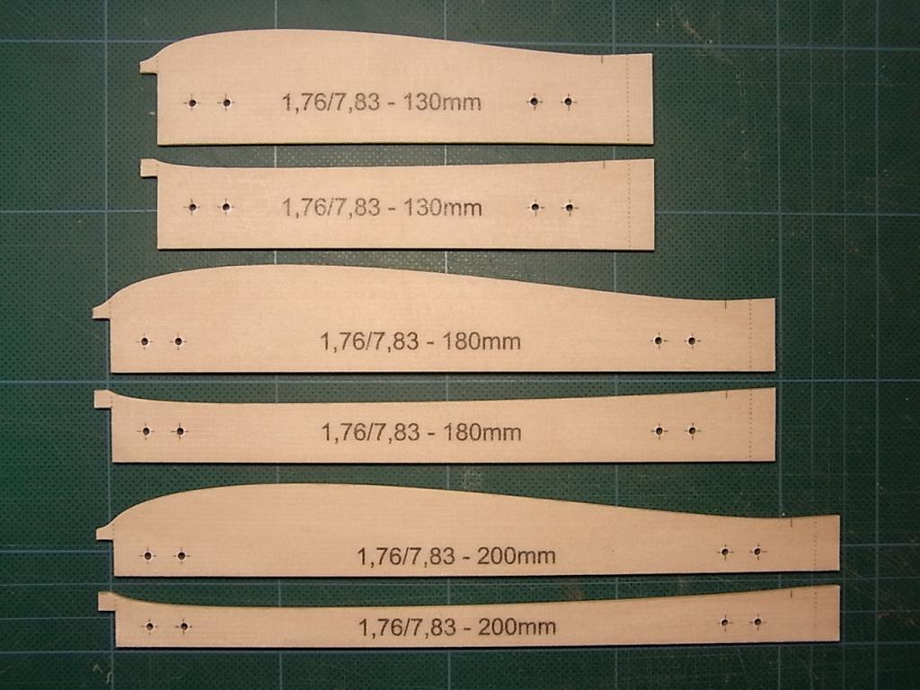

1 - Profil sjabloner
