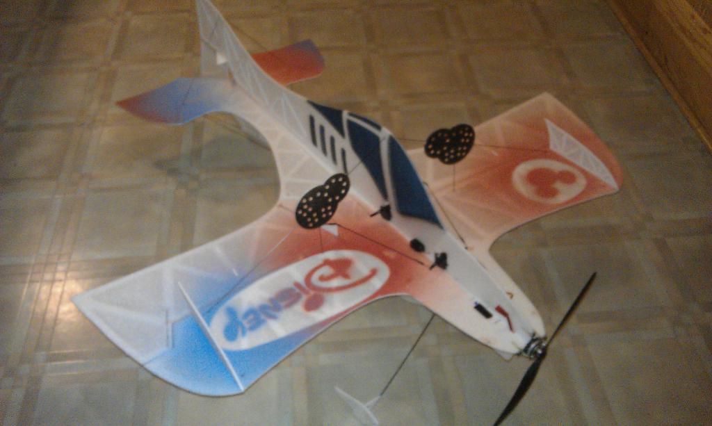

    Jeg kjøpte lakk som funka fint på depron hos SmallSize.
    Uansett bør du prøve på et lite stykke depron først, så ser du jo fort om den smelter
    Prøvde med Biltema spray først med dårlig resultat.

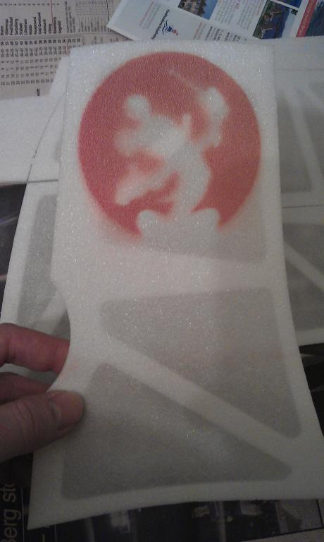

      Om du ikke er veldig kresen funker vanlig akryl jeg blanda den ut med vann å sprayet på med sprøyte. Detaljene tok jeg med pensel det var en Steven Shumate Su-37. Ble bra nok til å se bra ut fra noen meter borte

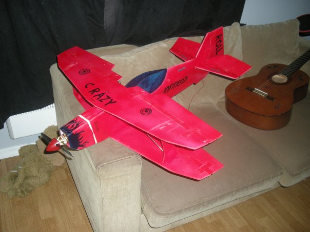

            har nå bygd noen debron kjærrer jeg også. bare brukt standard lakk fra europris jeg. funket fjell det også

                  har ikke bygd noen i epo. bare depron.. men vil nå tro at epo tåler det samme som depron. mener lakken jeg brukte het quick eller noe i den duren..

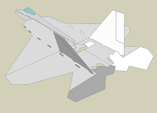

                      Vi er en gjeng i Flystua, som bygger disse. Lockheed Martin F-22 (depron) : Flystua
