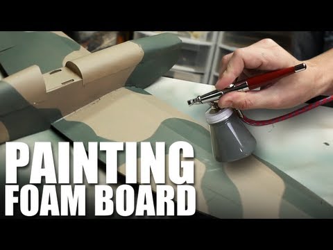

              Se video: fra ca. 0.56min
              Hva er Minwax Polyurethane??
              Er det det samme som klarlakk til Tre??
              De bruker det som en "grunning"/ "beskyttelses hinne" utenpå Foam plata.
              Ser ut som de har bra effekt av det disse gutta her.
