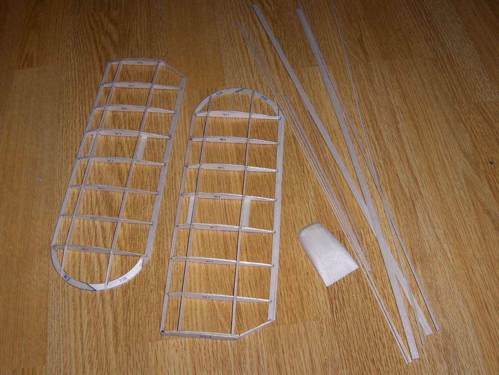

            Som andre har sagt så er v.sp 61.6 cm. jeg håper på flyvekt på 80-90 gram. med 1 celle 138 mAh LiPo. Har fått gjort litt, bortsett fra å skjære ut alle delene.

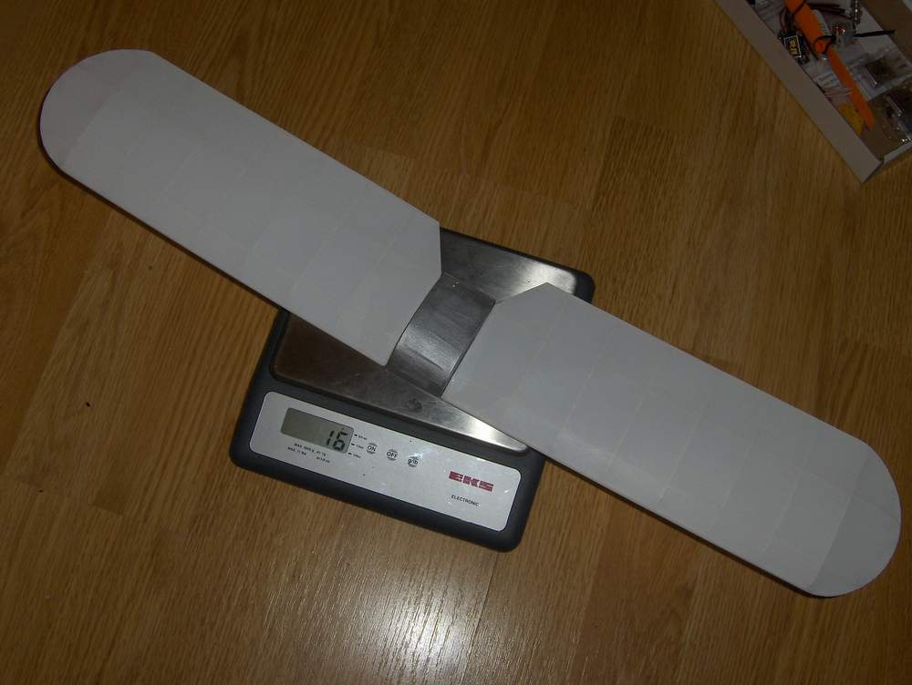

              Da var vingen ferdig, 16 gram

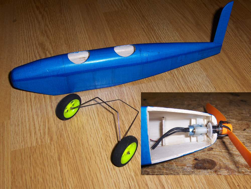

                Kvelden ble lang i går, kroppen begynner å bli ferdig og prøveinstallasjon av motor

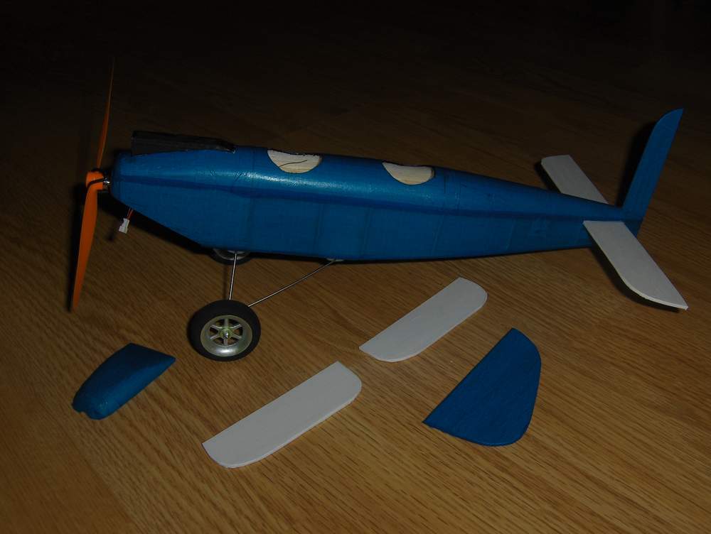

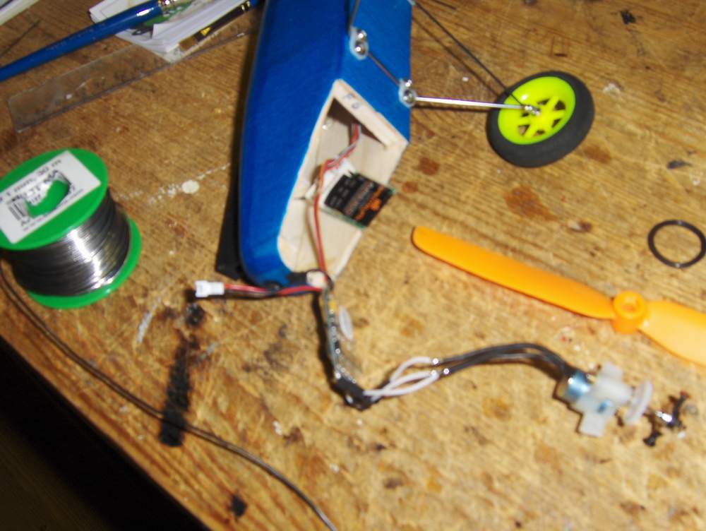

                              Noen nye bilder. Servoer, regulator motor og mottaker er satt på plass.
