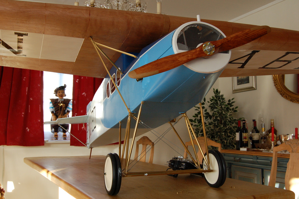

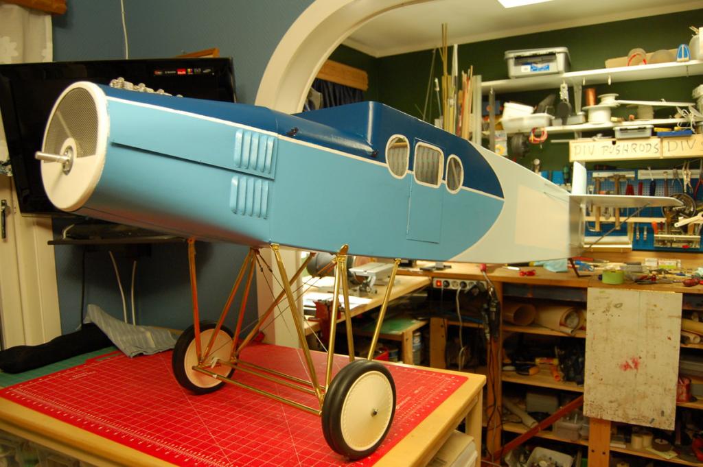

    Fokker F-2 skala1/5
    Bedre sent enn aldri

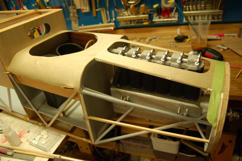

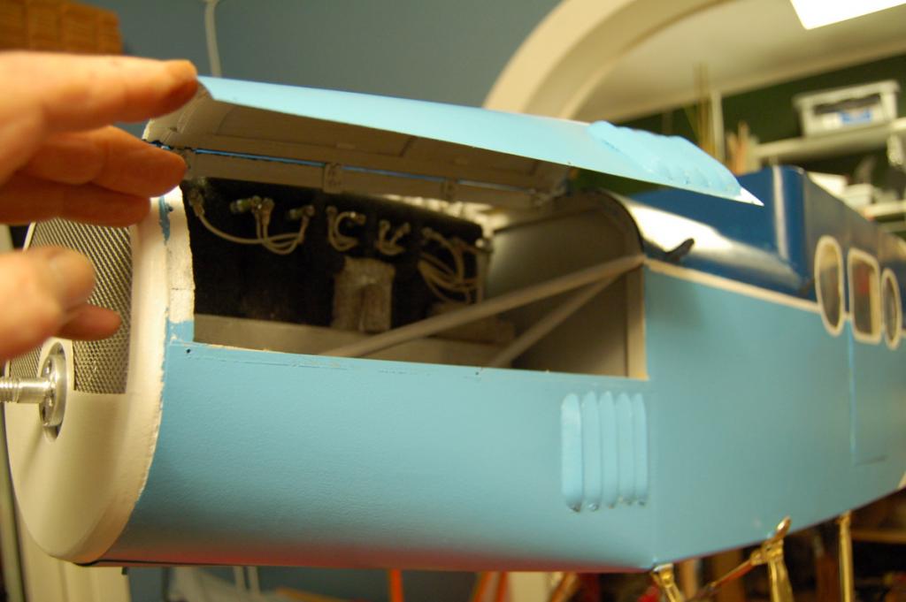

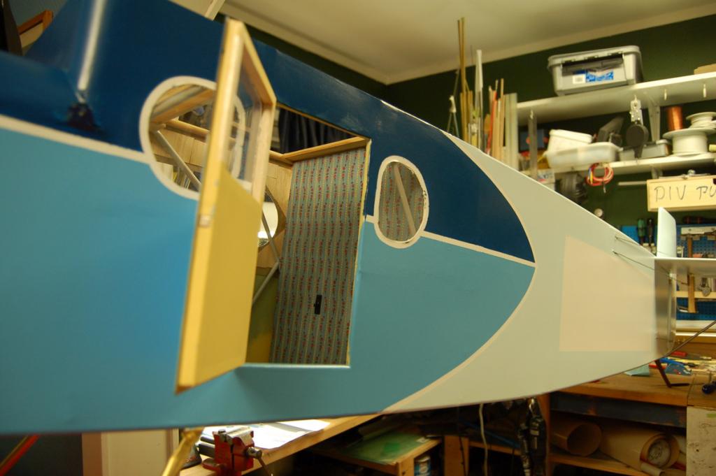

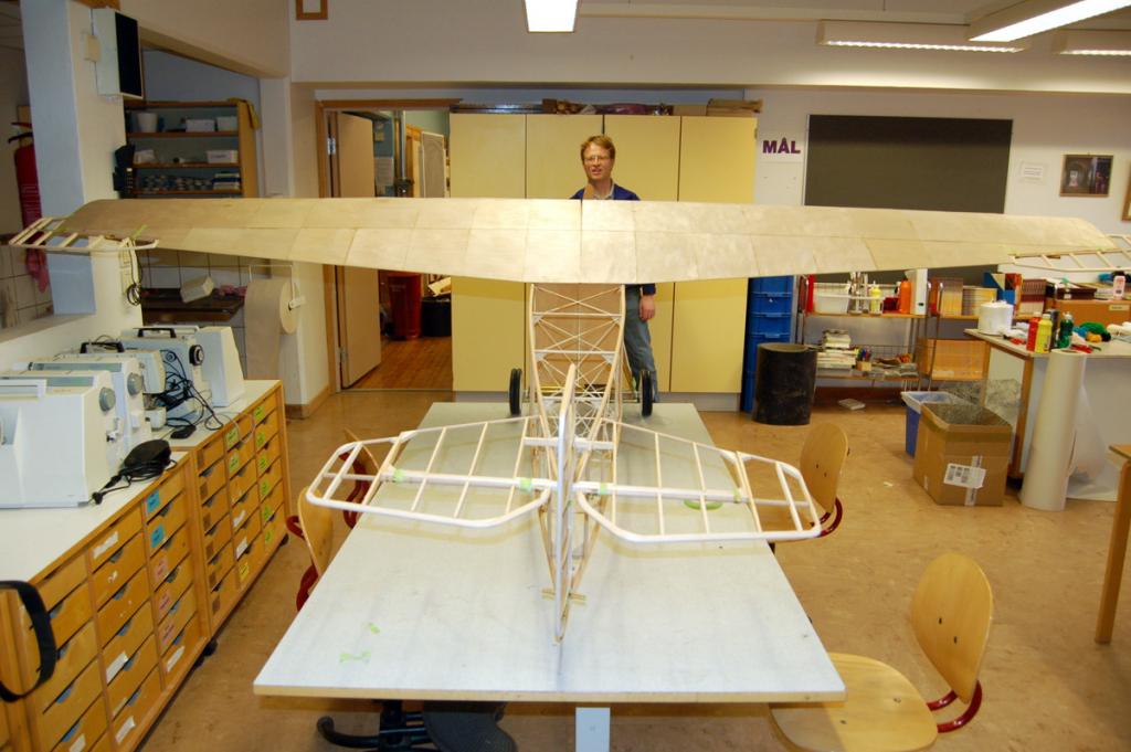

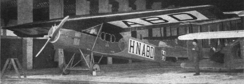

    Startet i 2008 med den, den var i fullzise 19m i vingespenn. Så min er 3,3m!Click image for larger version
ID:	628412Click image for larger version
ID:	628413Click image for larger version

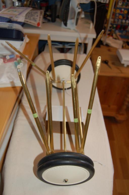

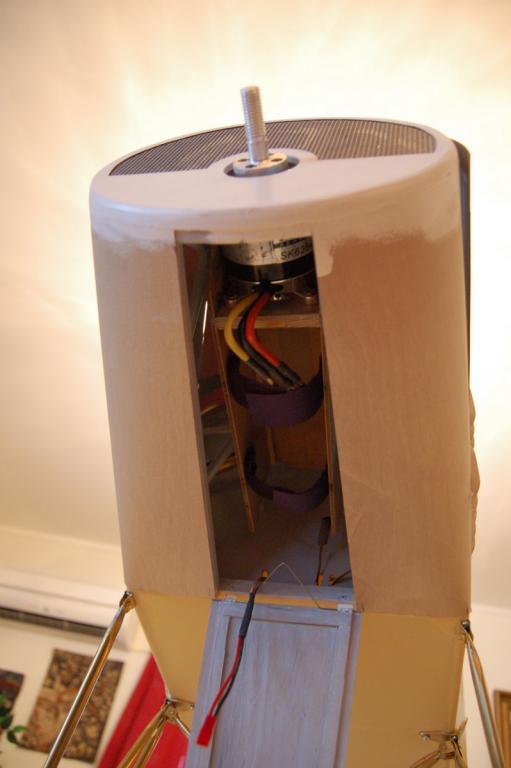

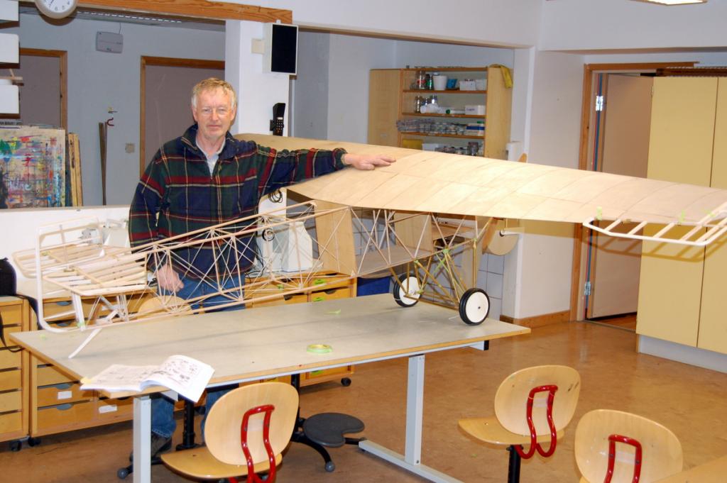

    Med elektro og ca vekt på 12 kg.

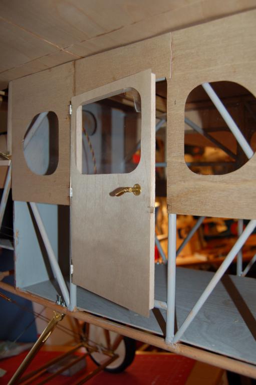

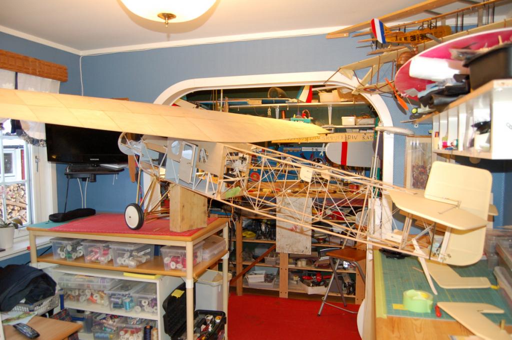

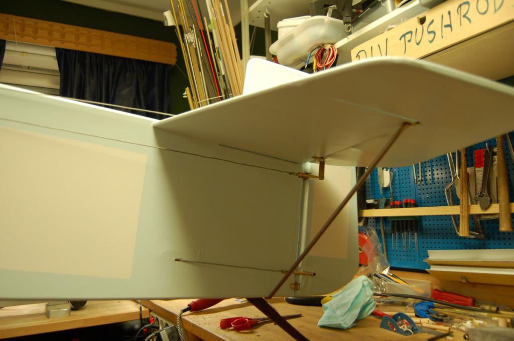

Name:	Kabinintriør på originalen.JPG
ID:	575588Click image for larger version
Name:	Kabinvinduer og bakre vingefeste på plass.jpg
ID:	575606Click image for larger version
Name:	Første prøvemontering.jpg
ID:	575607Click image for larger version
Name:	Maskert og klar for fler farger.jpg
ID:	575608Click image for larger version
Name:	Skjøting av vinger.jpg
ID:	575609Click image for larger version
Name:	Fullt hobbyrom.jpg
ID:	575610Click image for larger version
Name:	Dør med vrider.jpg
ID:	575611Click image for larger version
Name:	Dør til cabin.jpg
ID:	575612Click image for larger version
ID:	575613Click image for larger version

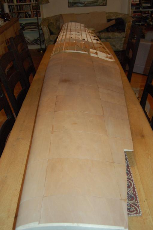

Name:	Planking av vingeforkant.jpg
ID:	575614Click image for larger version
Name:	Venstre ving ferdig.jpg
ID:	575615Click image for larger version
Name:	Understell med dobble Williams hjul.jpg
ID:	575616Click image for larger version
Name:	0,4 x-finer til vingeforkant.jpg
ID:	575617Click image for larger version
Name:	Luke for batteri.jpg
ID:	575618Click image for larger version
ID:	575619Click image for larger version
Name:	Uten maskering.jpg
ID:	575620Click image for larger version
Name:	Med fornøyd eier.JPG
ID:	575605Click image for larger version

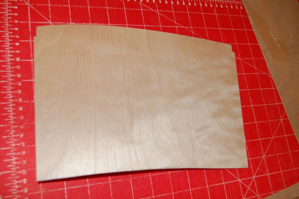

Name:	Covling i 0,4 finer.jpg
ID:	575604Click image for larger version
ID:	575589Click image for larger version
Name:	Cockpit på orginalen.jpg
ID:	575590Click image for larger version
ID:	575591Click image for larger version
ID:	575592Click image for larger version
ID:	575593Click image for larger version

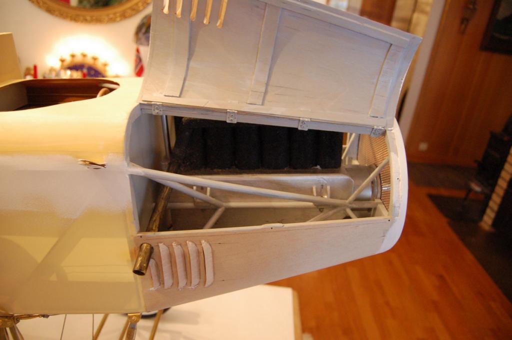

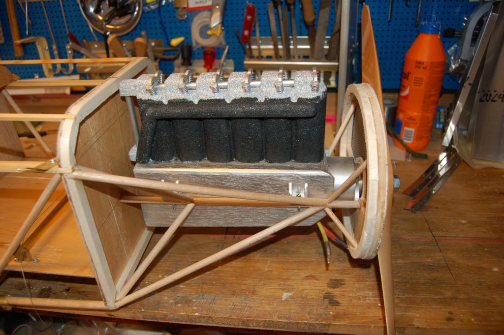

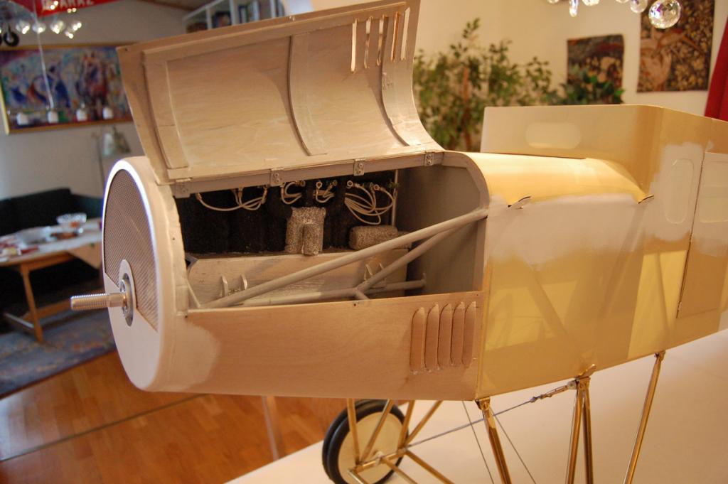

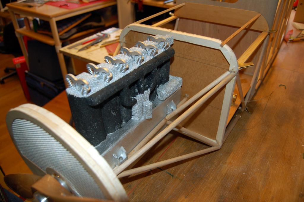

Name:	Dummymotor med elektro i front og batterier i bunnkasse.jpg
ID:	575594Click image for larger version

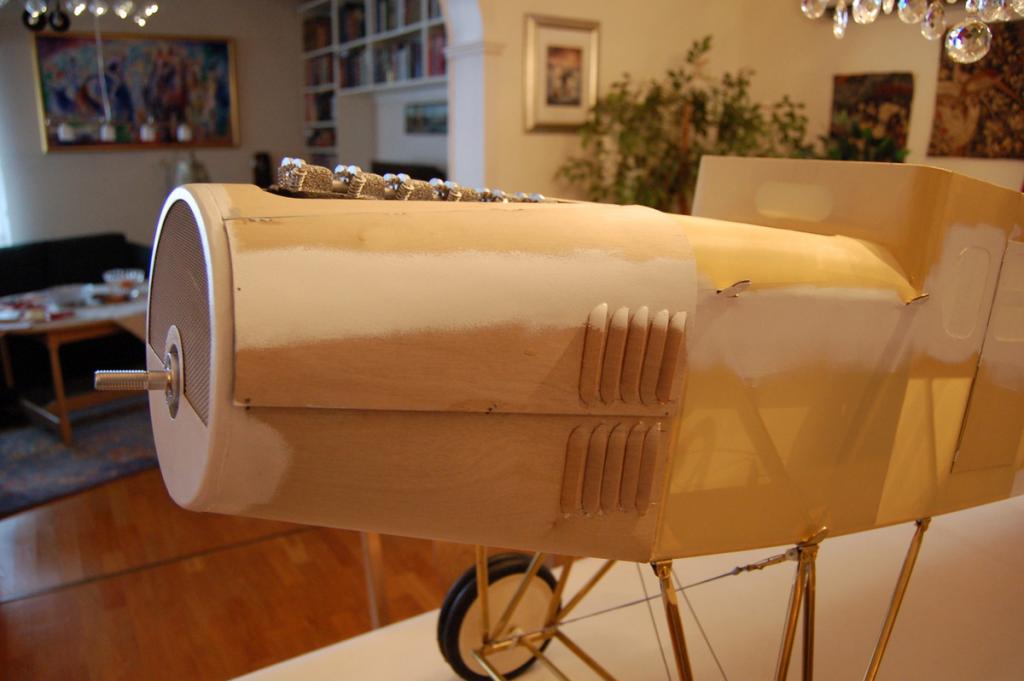

Name:	Dummymotor lager av finer og divenicell (2).jpg
ID:	575595Click image for larger version
Name:	Halen klar mangler kjennetegn.jpg
ID:	575596Click image for larger version
ID:	575597Click image for larger version
Name:	Med fornøyd eier-1.jpg
ID:	575598Click image for larger version
Name:	Ballanserorsservo på plass.jpg
ID:	575599Click image for larger version
Name:	Cockpit snart klar.jpg
ID:	575600Click image for larger version
Name:	Etter første strøk.jpg
ID:	575601Click image for larger version
ID:	575602Click image for larger version
Name:	Første strøk maling.jpg
ID:	575603Click image for larger version
Name:	Motorcovling på tur.jpg

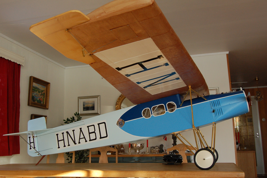

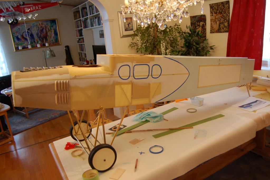

      Håper det, må få testet den ut snart, holder på med justering av tyngdepungt.

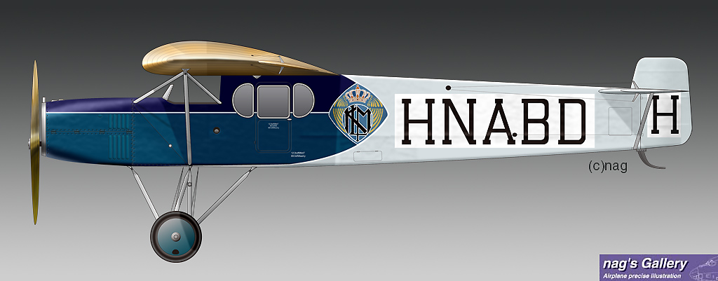

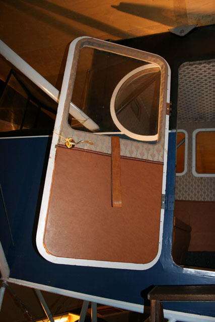

        obs!
        Jeg var litt kjapp.
        Det er en blanding av bilder av orginalen/en gjennoppbygd som står i Amsterdam og min!

              Ser ut som jeg må legge 1kg bly i nesa for å få tyngdepungtet på30 % fra forkant, hadde håpet å slippe det!

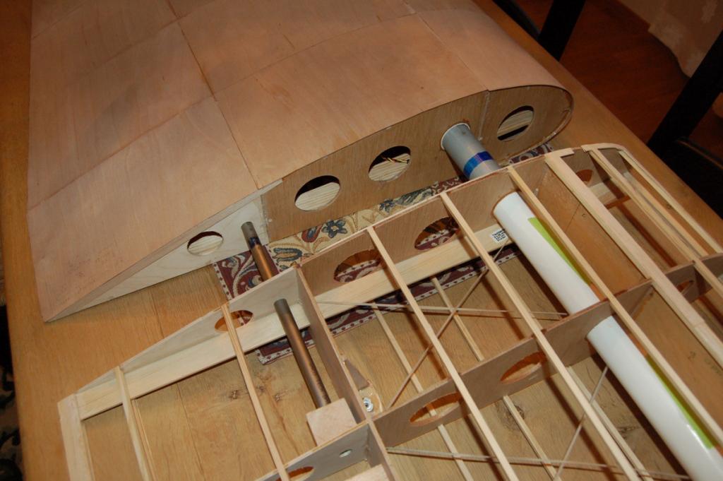

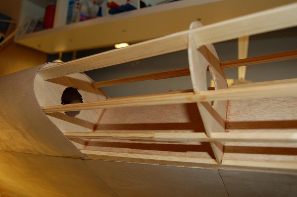

                Den ble kjempeflott. Vingen må være veldig sterk med finertrekk. Du har ikke plass til større batterier? og ikke glem litt film på sikt,, antar det må bli etter jomfruturen??

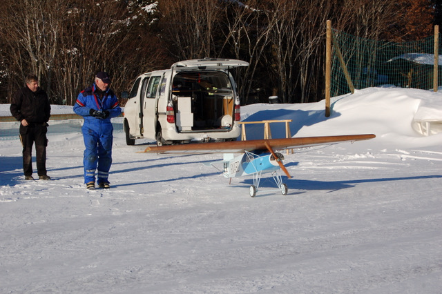

                  Tja, da var flyet balansert og det var som jeg var redd for. Måtte legge inn 1 kg bly i nesa for å få tyngdepungtet på 30% (faktisk litt bak, men vil prøve det). Pga. den korte nesa er det vanskelig å få det lenger frem, prævde med 800 g. til men det utgjorde bare 2 cm frem!(corde 66cm) Har brukt de minste batteriene jeg hadde tenkt å bruke (worst case scenario) 2x 4c/5000ma.
                  Takeoffweight: 16.3kg. Vingearial 188,7 dm`. Dvs. ca.86 g/dm`,og med underkant av 3000w motor, 24/10" prop. skal det fly! Min største bekymring er arialet på sideroret, har prøvd å kompensere med at ballanseror bare går opp og nesten ikke ned(som flightspoiler på fullsice) Time will show!

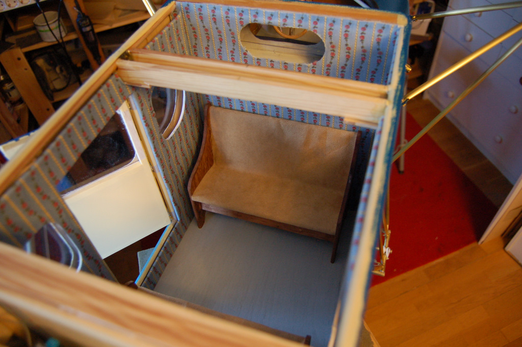

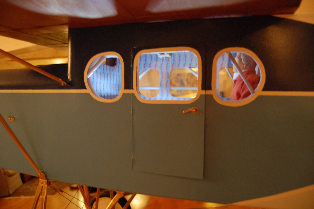

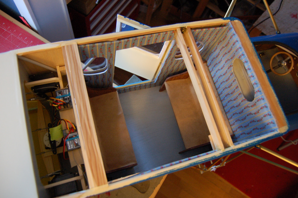

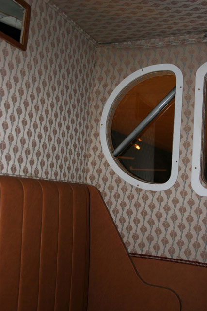

ID:	575678Da er interiør på gang, men det var det vel egentlig jentene som holdt på med. Kone skal sy pilot og passasjerer til flyet.
                    • ArneH
                      • Dec 2009
                      • 1562
                      Interessant med skala interiør. Artig å se at det var tapet på veggene, men ser ikke ut til å være særlig isolert kabin. Det var nok en bråkete og kald opplevelse å være flypassasjer den gangen.

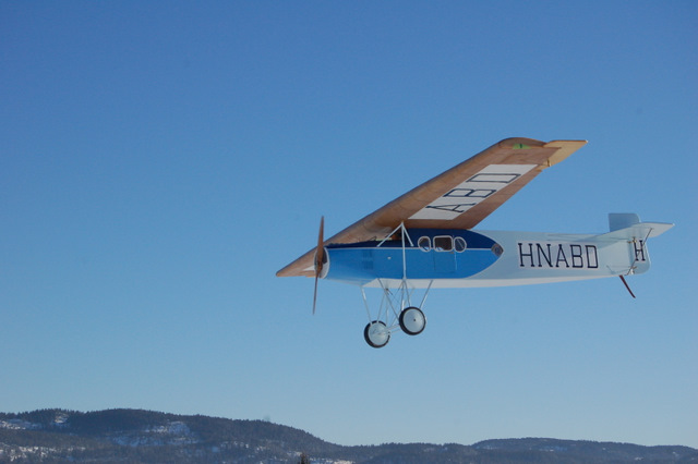

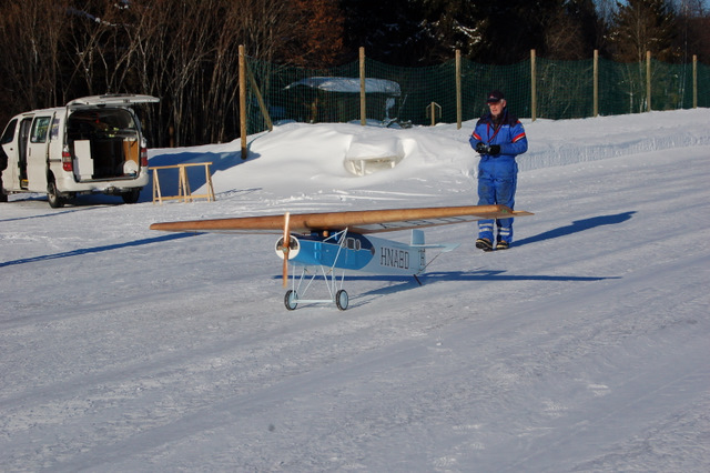

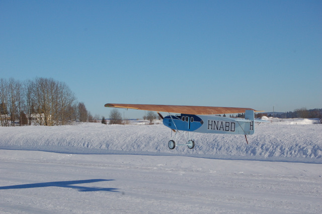

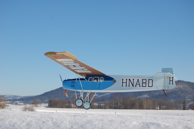

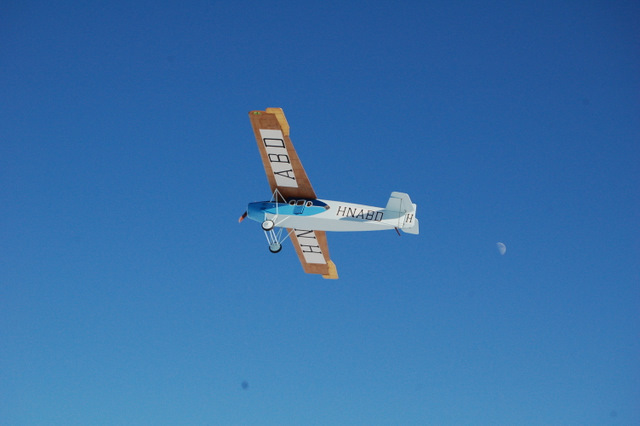

ID:	575976Da var testflight ferdig, litt baktung som forventet men ingen fliktendenser. Tok av på 3/4 power og cruset på godt under 1/2 power. Etter 3 turer på tilsammen 7-8 min. var lipo 3.85V pr. celle dvs. ca 50%. Lettflydd, men må bruke sideror og korrigere svingene med ballanseror(som forventet)
                        • KRE
                          • Aug 2005
                          • 128
                          Gratulerer med vellykket jomfrutur
                          Knut
                          • joo
                            • Nov 2002
                            • 6935
                            Gratulerer
                            Den var vakker på himmelen ser det ut som!
