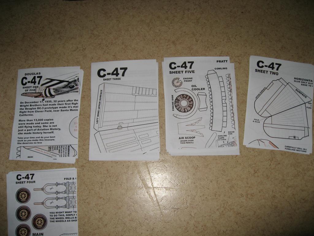

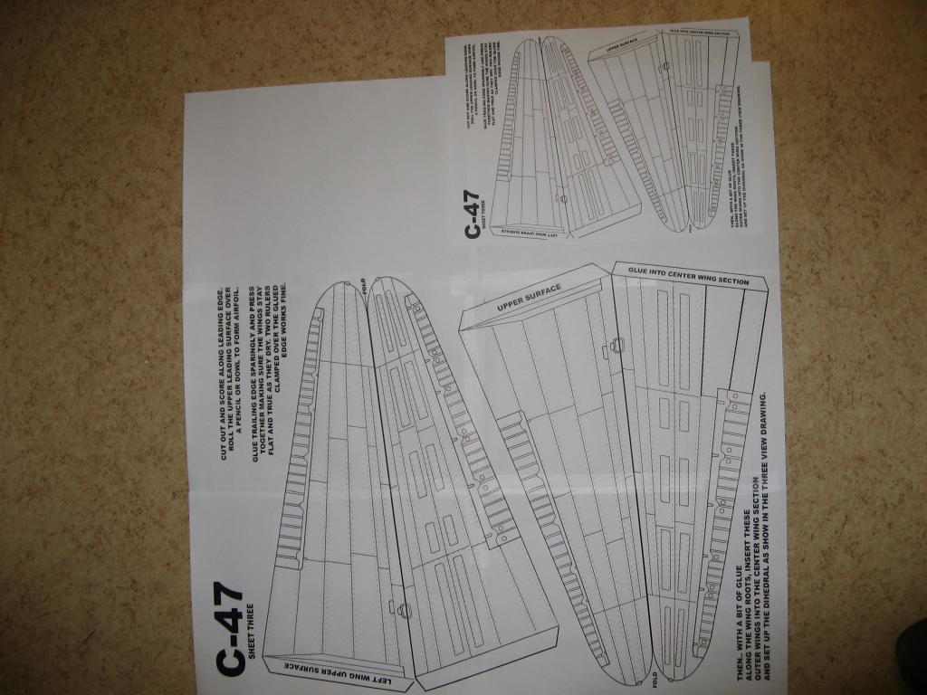

    Det er et lite program som omdanner pdf til eks gif eller jpg filer. Jeg har testet ut begge programmene, og kjøpte DC3 modellen fra Fiddlers green, deretter brukte jeg pdf image extraction wizard til å gjøre pdf fila om til jpg. Og åpnet så denne i tileprint hvor jeg skalerte opp tegninga til 300%, printet ut og fikk ut mange sider som når jeg limte de sammen ble til en enorm papirmodell, dette kan enkelt klippes ut og brukes direkte som mal over depronplater, og plutselig har en en kjempe stor scratchbygget depron skalamodell. Husk bare å kjøpe inn kjevle for å valse depronplatene så de kan innta kurveform og form som en rørformet flykropp se byggetrådene under:

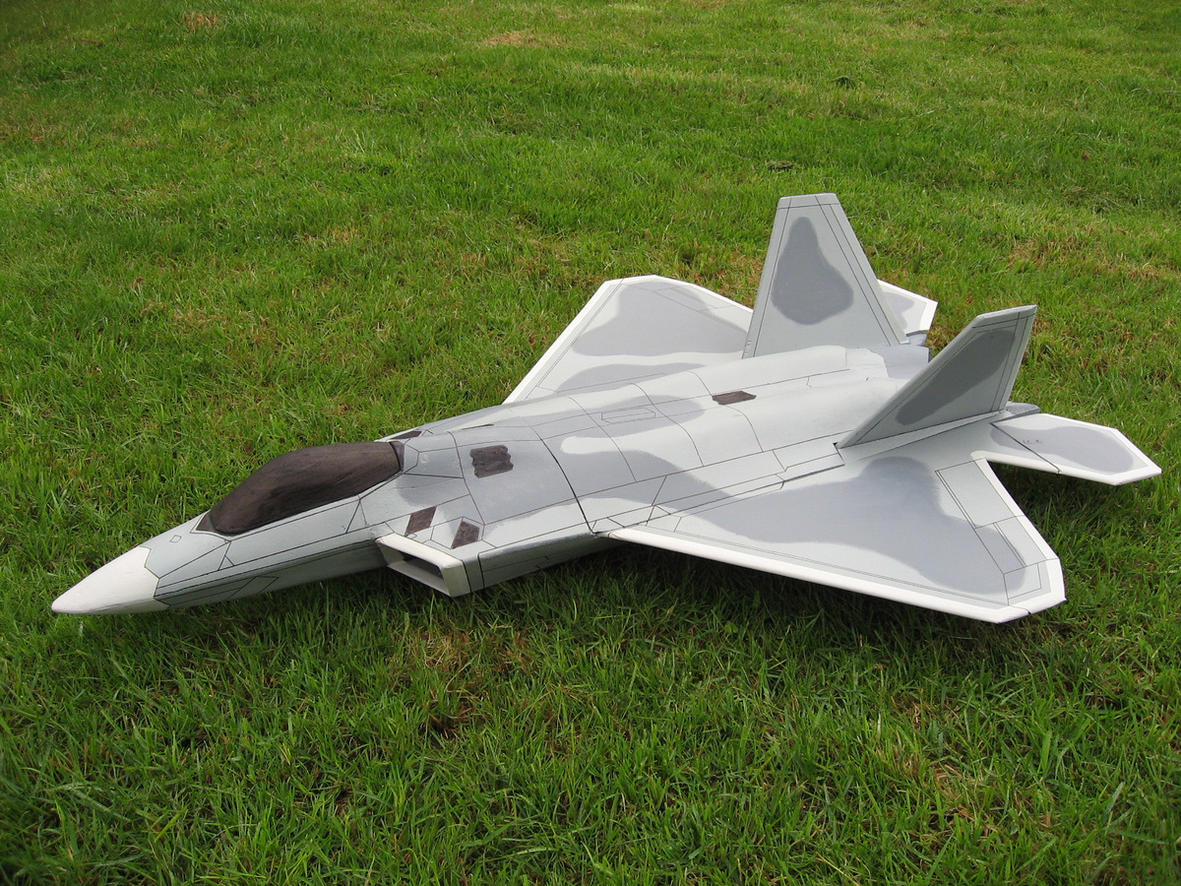

              Depron F22
              Depron kan brukes til mye. Jeg bygde denne F22 for ett par år siden. Jeg bruker de grå platene, da de er lettere enn de hvite. Bruker også varmluftpistol for å forme kurver.
              Maler med akrylmaling.
              Med utstyr fra Hobbyking kom den seg på en 500-lapp klar for mottaker.
              De fleste flisbutikker har depron i 3 og 6 mm.
              trmfk.no :: Vis Temaet - F/A22 Raptor twin EDF

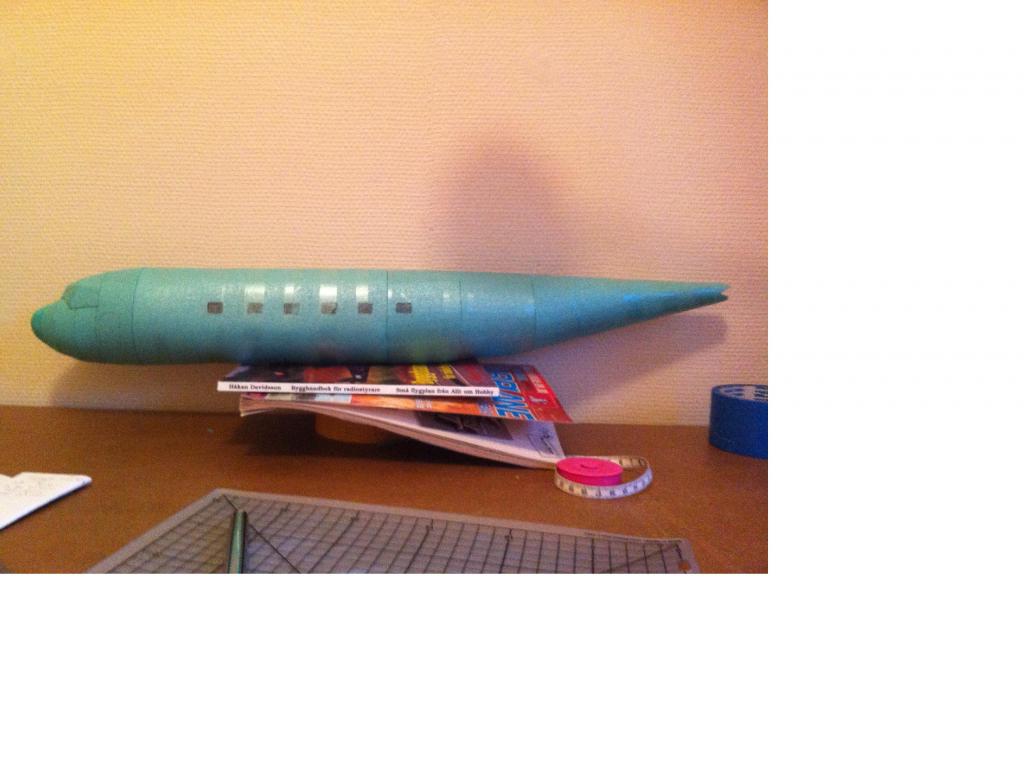

                      Ok kunne jo ikke dy meg, her om dagen kjøpte jeg noe stygg grønn depron på flisekompaniet og tracet av papirsjablonene som jeg skalerte opp i post nr 9. Deretter limte jeg hele greiene sammen med UHU por. Jeg lagde meg spanter til kroppen selv, disse er ikke med i fiddlers green papirmodellen. Måten jeg gjorde det på var å finne en tegning av en DC 3 på nettet som viser flyet fra 3 ulike plan samt også spanter i fullsize modellen. Jeg importerte dette bildet inn i google sketchup og tracet spantene på fullsize maskinen. Deretter målte jeg bredden på de ulike delene i flykroppen og skalerte spantene i sketchup slik at omkretsen av spantet matchet bredden på de ulike delene av papirmodellen. I sketchup har en også en funksjon kalt offset denne brukte jeg til å trimme av 3mm rundt hele spantet slik at man tok høyde for tykkelsen på depronen som kler spantene, resultatet ble som på blidet under, ikke helt perfekt men ikke så verst til å være nesten nybegynner når det gjelder modellflybygging. Modellen her veier hittil 20 gram uten haleflater og vinger, den er laget helt og holdent i 3mm depron og er fiddlers green modellen skalert opp i dobbel størrelse.
                      MVH
                      Eystein
