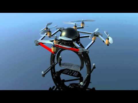

    Hei!
    kjøpte meg en liten quad for en liten tid tilbake, og synes multicoptere er utrolig morsomme å fly, så jeg har bestemt meg for å bruke mine 3d kunnskaper til å tegne en octocopter fra bunnen av, for så å få frest ut modellen og til slutt faktisk få til å fly det!
    Jeg har i tillegg tegnet landings-understell med kamerafeste. festet har Nick/Roll gyrostabilisering.
    jeg har tyvtittet på aphotoship.one sitt ene feste, da jeg ser ikke vitsen med å finne opp hjulet på nytt!
    Jeg har bestilt motorer, ESC, servoer, standoffs, kulelagre, MSI_OSD, kontrollerkort (MultiWii compatibelt), Video Downlink (dog nekter den å virke som den skal.. ), to stk GoPro med 3D hus, etc etc
    motorene er Pulso 2820/14 860kv, med 40A Pulso A esc.
    planen er å filme med mitt EOS 5D mkII, og kanskje også andre mer dedikerte filmkamera, dersom jobben tillater det med tiden!
    DXF tegninger av komplett modell er levert til flere for pris på fres, og 3ds max er benyttet for å "bygge" modellen for å verifisere at alle delene passer!
    Nick/Roll er sjekket i 3ds max for å kunne gi optimal bevegelse90grDer på servo gir 50grader total justering på Roll.
    Armene er tenkt å bruke 15x15mm alu firkantrør, med fire armer fra kroppen, som så deler seg i to.
    på dette viset kan jeg lett lage en quadro samt en octo av samme modell, i tillegg tillater det meg å lett folde sammen armene, slik at arealet den trenger ved frakt blir nesten 1/4 med armene i flyposisjon.
    Vedlagte link viser en 3d render av octoform med armene som folder seg inn for å vise hvordan den blir i de to posisjonene.
    Skal legge ut flere 3D renders av denne fortløpende.
    I morgen får jeg motoer og escs, samt begge GoPro cameraene.
    Videolink har jeg fått, men denne skaper seg, så her er jeg litt i villrede.
    OSD og FC er bestilt og sendes mandag.
    Tilbakemelding på fres av deler forventes asap!
    Dette her blir bedre enn julekvelden så nå håper man bare at sluttproduktet blir slik man ser det for seg!

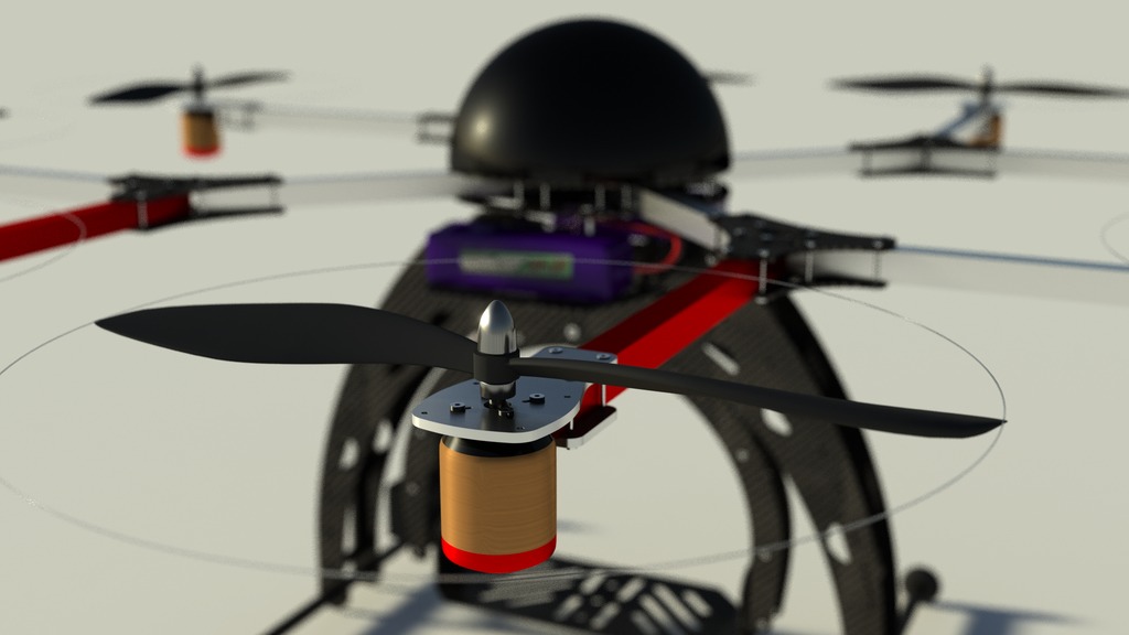

    Er det noen motforestillinger mot å skru motorene direkte oppå alu-firkantrør? Ser mange gjør det, og man slipper da å ha motorfester som øker vekten.. Eneste aberet jeg ser med dette er at motorene jeg har da vil få en del av akslingen ned og inn i alurøret, men der går jo strømkablene..
    Bør man da snu motorakselen (snu motor fra pusher til puller eller vice versa)?? For på den måten å unngå at motoraksel stikker nedi røret. Vil føre alle ledningene inn fra åpning i front, så jeg slipper bore unødvendig i rørene, med tanke på å ikke svekke rørene unødig. Har tegnet ulike motorfester, men ser at antall deler man må frese øker betraktelig, og det vil bli mer vekt i skruer/fester.
    Noen som har peil? Click image for larger version

      såg veldi flott ut dette har du en skjemattisk fremmstilling av den motor monteringen du tenkte på.. burde vel gå greit om du har en form for beskyttelse som hindrer at ledningene kommer borti akslingen
      med hilsen Arvid
      • oterpoter
        • 25
        enten blir det noe ala det siste bildet, men da blir det jo ekstra vekt..
        alternativt blir det bare rett ned på det krysset som fulgte med motorene, og rett i alurøret.. evt. et lite stykke alu på undersiden, med skruer mellom som sort of holder motoren fast i klem.
        skal rendre ut eksempel når jeg er hjemme.. lettere å se enn min forklaring..

                  Ser fint ut dette.
                  Hvis du bruker slike propelladaptere som på bildet ditt over så kan du jo skru motorene direkte fast i toppen av profilen uten å få annet enn et skruehode inne i profilen. Lag hull i bunnen av profilen som er store nok til at hele skruehodet går igjennom, og hull på oversiden som passer selve skruen og bruk to av hullene bak på motoren, slik at du får hele motoren stående oppå profilen.
