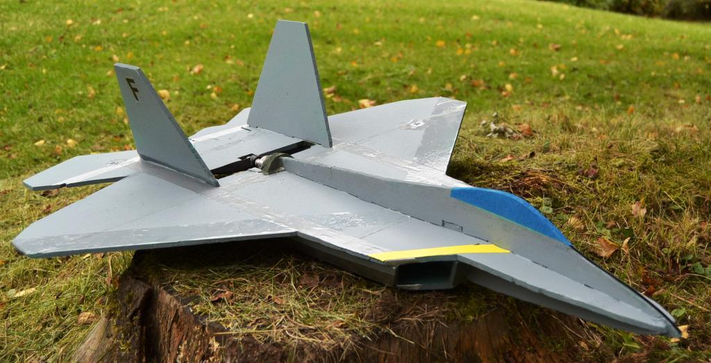

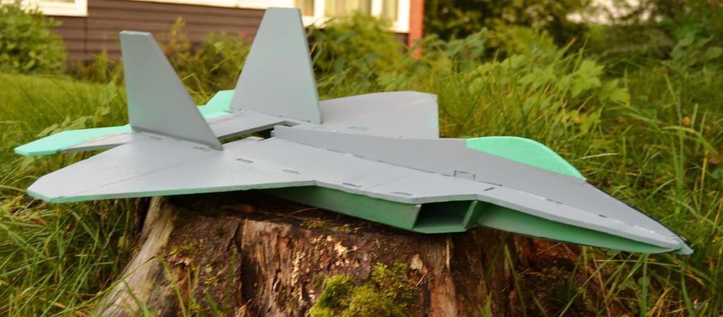

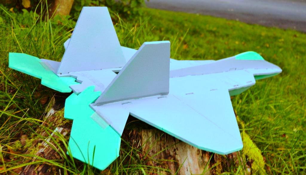

    Enkel F-22 i 6 mm Depron.
    Dette er mitt første Depronprosjekt. En relativt enkel F-22 Raptor, med en form for Thrust Vectoring. Delene er skåret ut av 6 mm Depron i en forferdelig grønnfarge. Og forsterket med karbon, over vingene og i nesen. Selvsagt slapp jeg opp for lakk, men bildene gir et inntrykk av hvordan flyet blir til slutt. Modellen drives av en 1450 Kv pusher motor. Og propellen blir vel en 8x6. Jeg får prøve meg frem med to og tre cellers batterier. Modellen er svært manøvrerbar, og lett å fly. Og kan henge nesten stille i luften, eller fly relativt fort. CG er langt bak, og i begynnelsen monterer jeg to servoer. Så får jeg se om jeg lager sideror etterhvert. Flere av gutta i klubben har bygget disse med suksess.
    Her er linken til RCG med masse stoff om denne konstruksjonen: 6mmFlyRC Profile F-22 with Simple Thrust Vectoring Link til Flystua, med tegninger, og beskrivelse av prosjektet: Lockheed Martin F-22 (depron) : Flystua
    Jeg har brukt både hvitt-lim (Titebond) og UHU POOR til å sette den sammen. Jeg har også fått mye tips i denne videoserien på RCG:

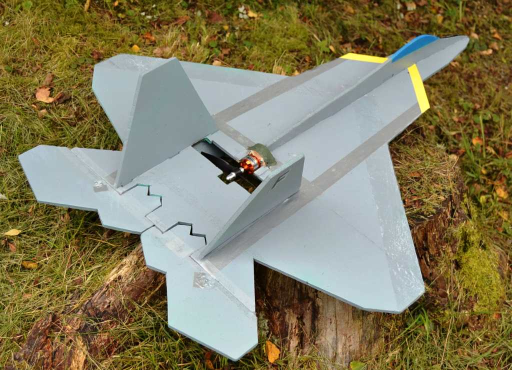

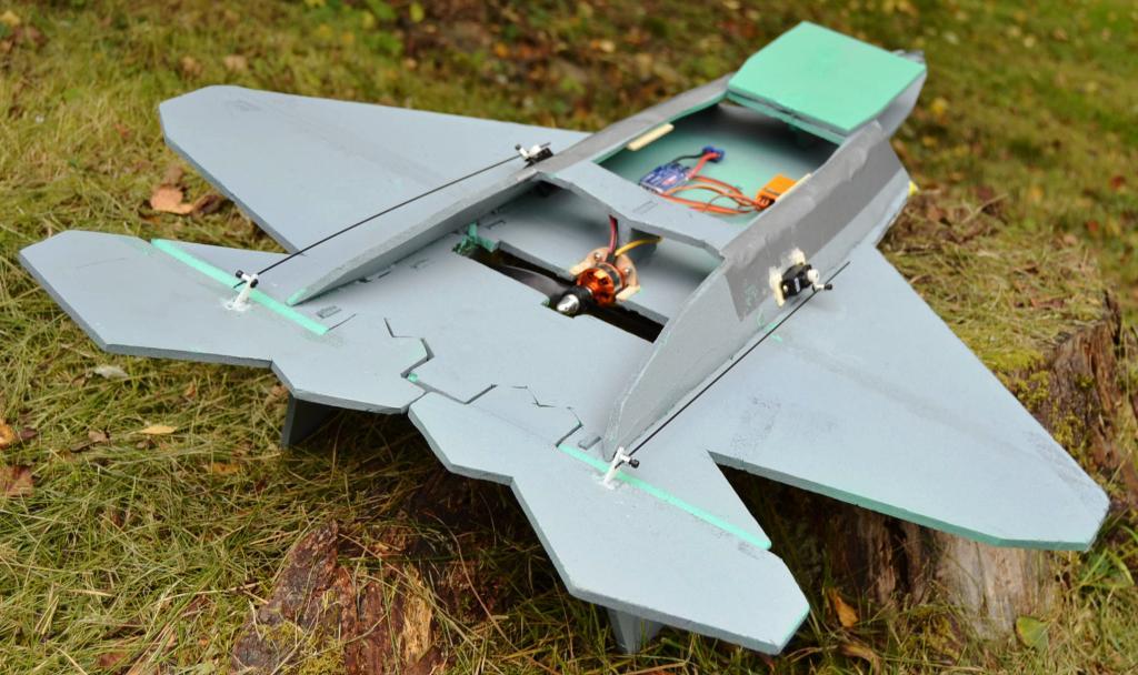

      F-22 og Stryker propell?
      F-22 begynner å ta form. Nå gjenstår å installere elektronikk før testflight. Jeg har en 1450 Kv motor og 30A regulator. Har forskjellige propeller, som jeg vil prøve. Det er akkurat plass til en 7x5 propell. Jeg har også en propell som er beregnet til en Stryker, 6x6. Hvordan vil det gå med 3 celler, og 30A og 1450 Kv? Vil det bli for varmt? Jeg har hørt at det går, i dag. Men vil gjerne ha flere innspill eller tips. Forresten er stryker propell Pusher, eller monteres den som vanlig.

        Ikke farlig å prøve, men bruk amperemeter når du tester!

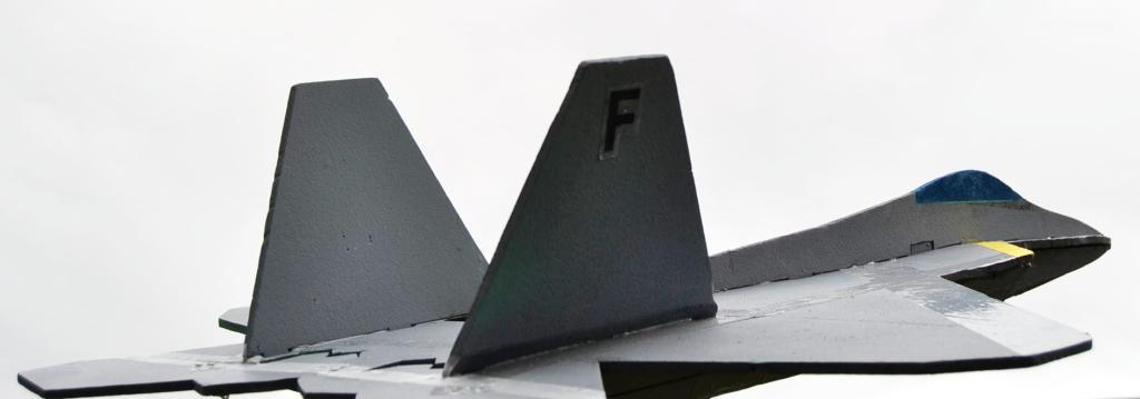

            Raptor begynner å bli ferdig. Gjenstår å balansere og trimme. Og finne ut hvilket batteri og evt. propell som passer best. er jo ikke akkurat så elegant og skalalikt. Men et artig lavtkostprosjekt.
            Legger nok to lister langs overkropp, men er tom for Depron og lakk. Mangler litt dekaler og pynt, men biblioteket klarte ikke å trykke ut dekalene fra PDF arket i farger. Kommer vel mer, hvis den overlever maiden.

              Ser bra ut det her, den er vel så skalaaktig en profilmodell kan bli. Apropos motor og propell, en 1450 kv motor bør fint kunne dra en 7X5 propell, faktisk vil jeg si det er en litt liten propell hvis du er ute etter maks effekt fra motoren.

                Jeg har 6x4, 6,6, og 7x5 liggende. Får prøve 7x5, som akkurat får plass. Men 6x6 lager en fin dyp lyd. Den balanseer fint på cg, som er langt bak. Både med 1000 3c og 1300 3c bare flytte litt frem og tilbake. En i klubben flyr med en vanlig 6x4 slow flyer, med samme motor, og det går unna det også.
