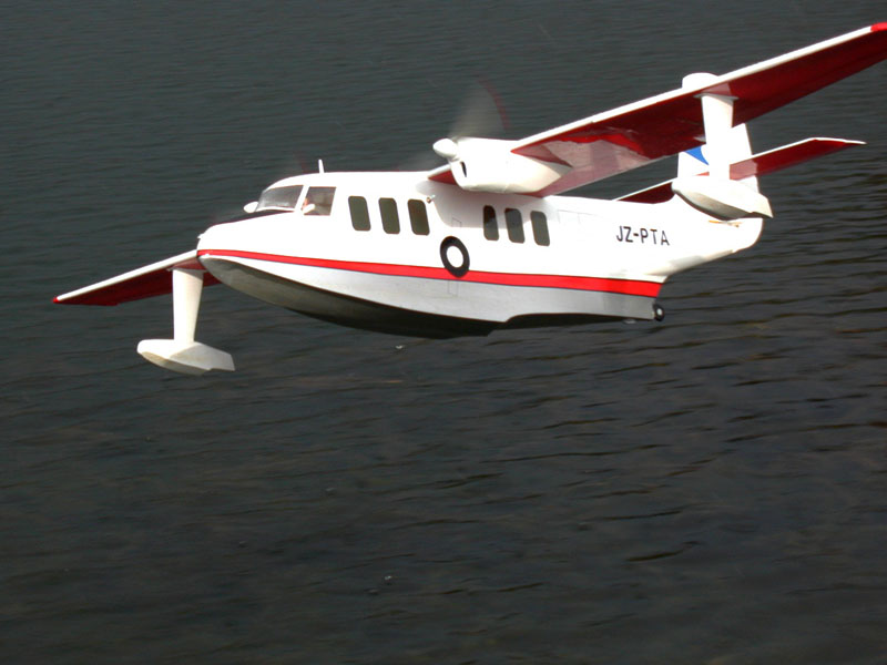

    Heisann alle sjøfly elskere
    Jeg tenkte å bruke dette forumet som en byggetråd isteden for å lage et kort review da jeg synes kan komme frem flere og bedre ideer under en slik prosess.

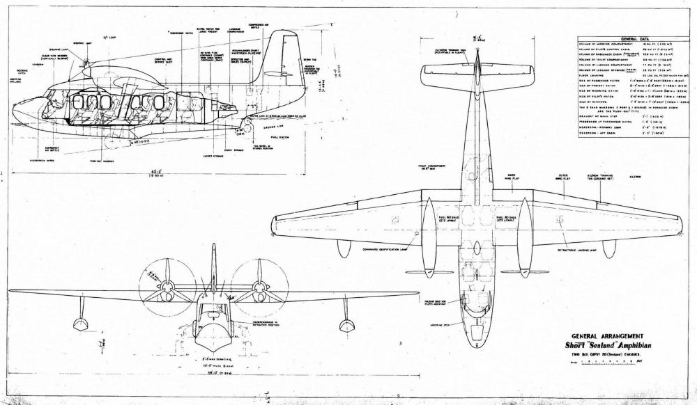

    For et halvt år siden kom jeg over Ivan i Canada som lager noen fantastiske sjøfly beregnet for elektrodrift, hans hjemmeside er her: http://www.geocities.com/ivansplans/

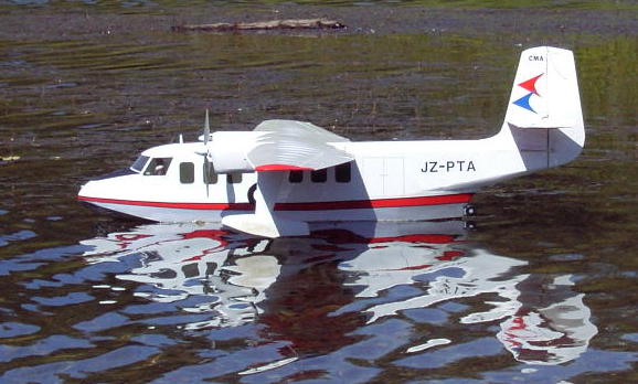

    Valget falt på en den nye versjonen av Short sealand da vi hadde faktisk denne typen i drift i Norge for en stund tilbake. Tegninger ble handlet inn og masse tips og nyttig info dumper til stadighet inn fra Mr. Ivan selv, fantastisk hyggelig kar med masse flotte tegninger og ideer..

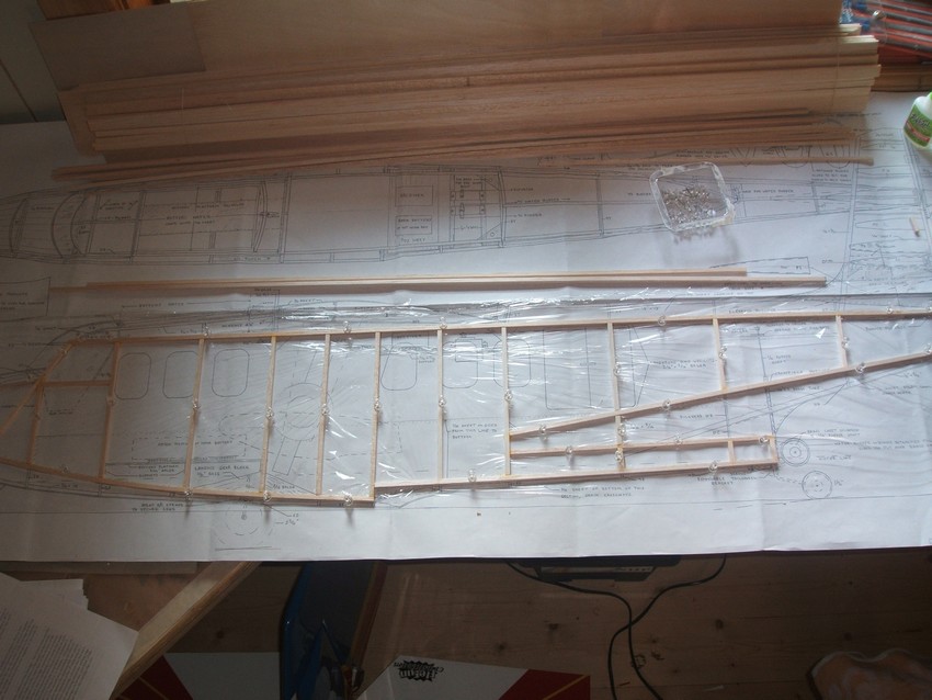

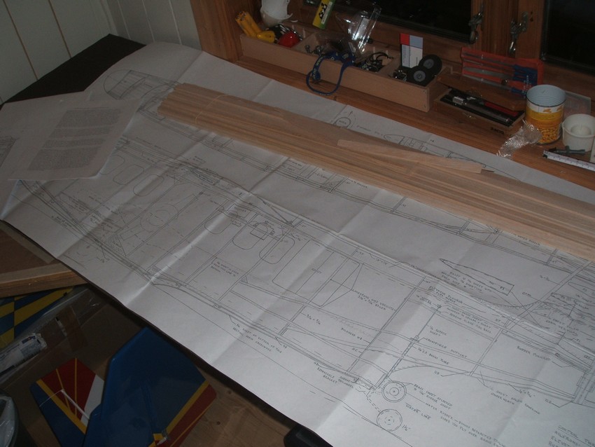

              Hei, nei det går ikke fort her i gården, har en søn som ikke er eldre enn 7 uker så får ta ting litt som det kommer. Var å handlet et brukbart byggeunderlag idag da ihvertfall, så fikk jeg kopiert opp noen kopier av spanter som skal kuttes ut...

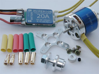

                Tenkte gå for disse her som motorer til flyet, enkelt og vedlikeholdsfritt..
                De burde gi en rundt 160-200 watt hver som burde være mer en nok kraft til flyet med en Apc 8x4 - 8x6 e propeller.

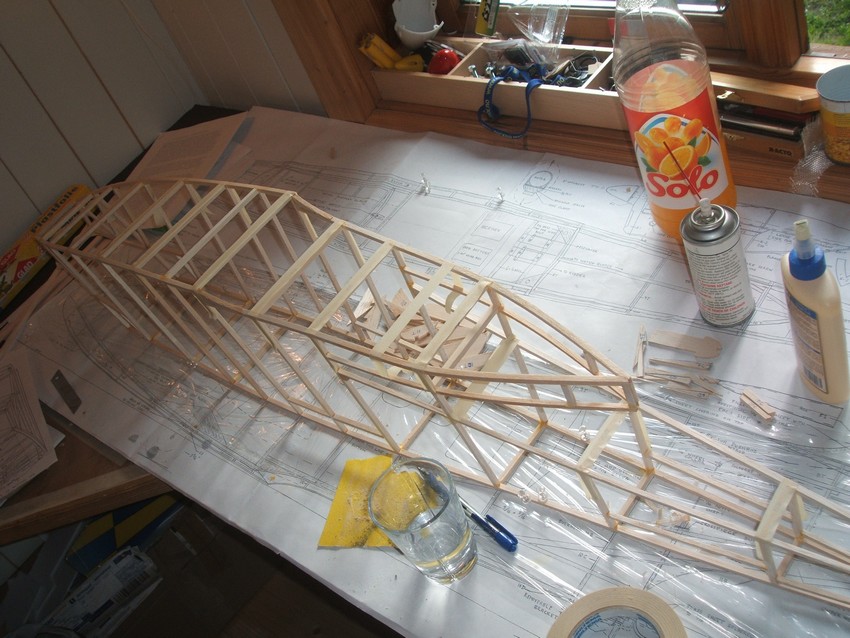

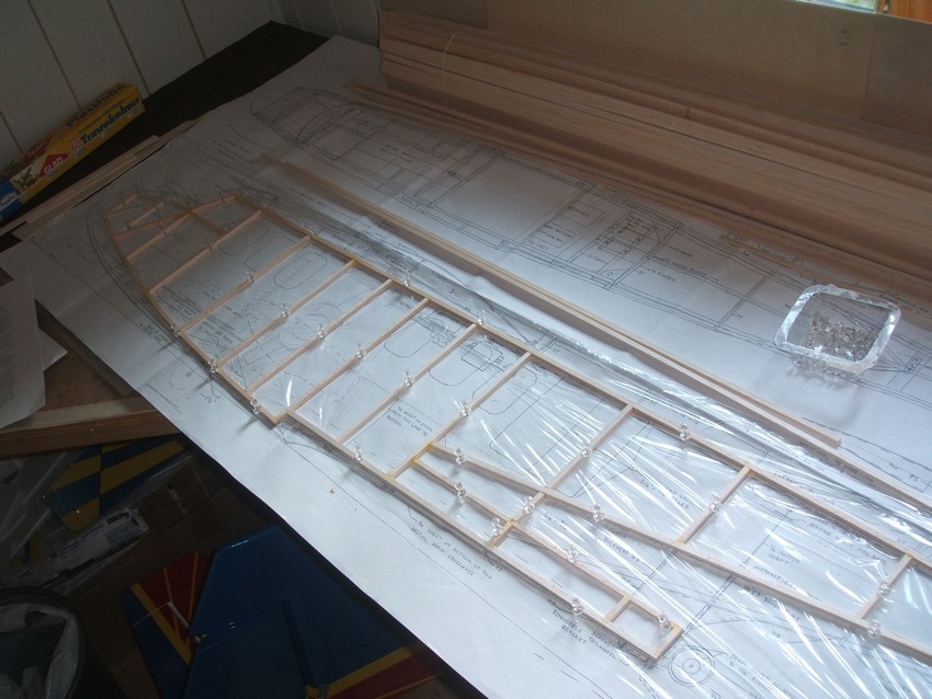

                  Og da er vi igang, først bygger man to kroppssider med 5x5 balsalister. Har ikke helt skjønt hvordan bakre del av kroppen skal settes sammen ennå men det kommer vel når man får på plass flere deler

                    Bra! Dette finner du skkert ut av!

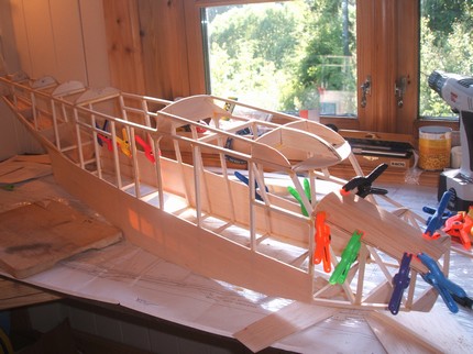

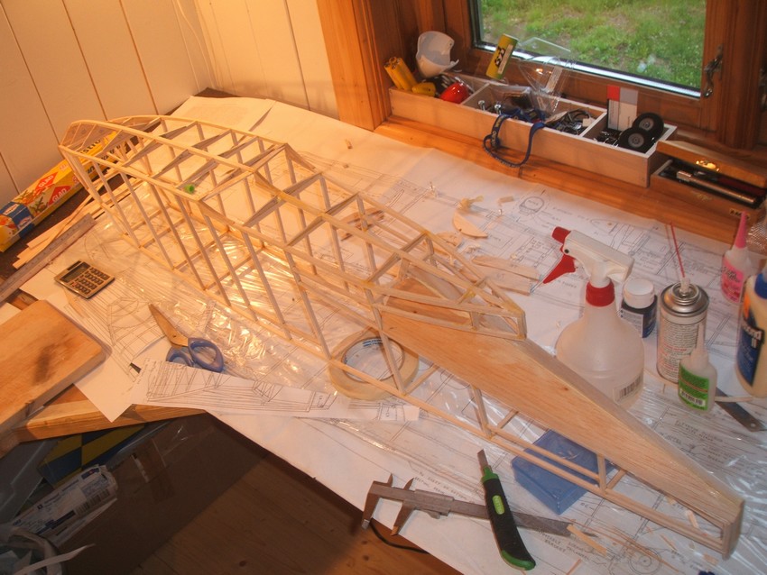

                      Har fått kikket litt på flyet i helga og er stort sett ferdig med hovedkonstruksjonen...viktig å bløte opp balsaen når man skal møte de to nedre kroppssidene. Går relativt kjapt å sette dette sammen faktisk, raskere enn forventet.
                      Noen viktige data om flyet som jeg har glemt å nevne:
                      Vingespenn: 74 1/2 in, 190cm.
                      Vingareal: 176,5 dm2.
                      Lengde 53in, 135cm.
                      Vekt: havner på rundt 1,7 kilo

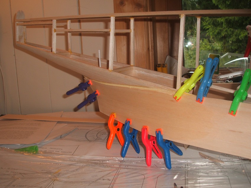

                        Idag har jeg gjort ferdig noen detaljer på kroppen, limt på kil både på fronten og den bakre delen. Har også begynt å planke bakredelen av kroppen.
                        Har montert inn et rør som skal gå til vannroret også.

                            Har nå kommet i gang med plankingen av sidene på kroppen. Den skal bare plankes litt over vannlinjen og tenkte glasse bunnen når jeg kommer så langt.

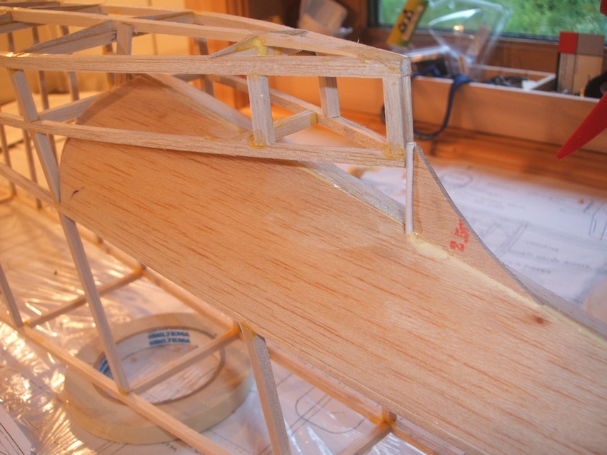

                              Ny oppdatering, mere planking i kveld....har også laget ferdig batteriluka også på toppen av kroppen.
                              Nå er det stort sett bare planking av bakre øvre del av kroppen som står igjen samt selve plankingen av undersiden.
