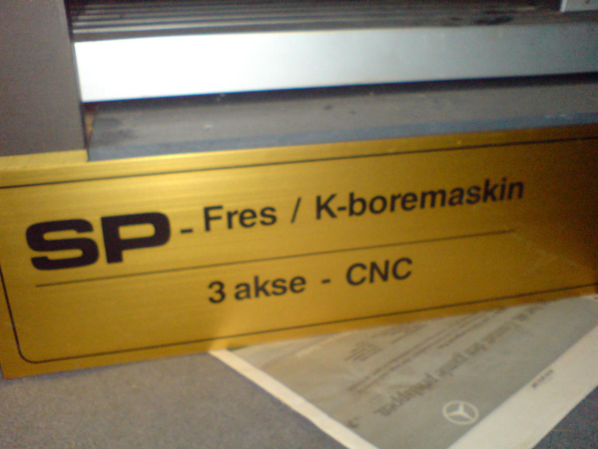

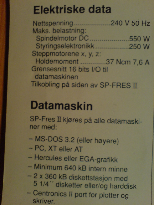

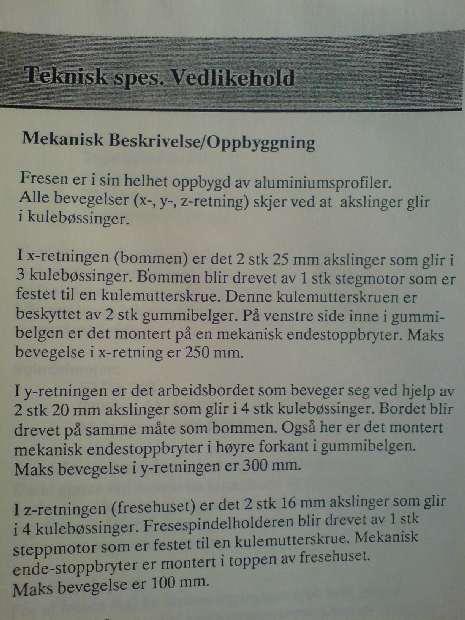

    SP Fres II CNC styrt gått kjøp eller ikke ?
    Er det noen som har noe erfaringer med denne fresen, har fått tilbud om å kjøpe den + en dreibenk Emco Compact 5 pc for til sammen 15000 - 20000.-
    begge er fra 1992 og i perfekt stand, har blitt brukt til opplæring i forsvaret = veldig lite brukt, det følger med en del utstyr til begge
    Fresens sleider er styrt med kulbøssinger og har kulemutterskruer på alle akser
    Begge maskinene styres med ISO koder er det kompatibelt med dagens programvare ?
    Er det mulig å oppgradere til nyere programvare eller å få tak i et nytt styrings kort og kun bruke de orginale eller nye steppmotorene ?
    Det følger med en 486 pc med windows 3.11 til hver maskin, med et styrings kort til hver maskin
    Se bilder for detaljer

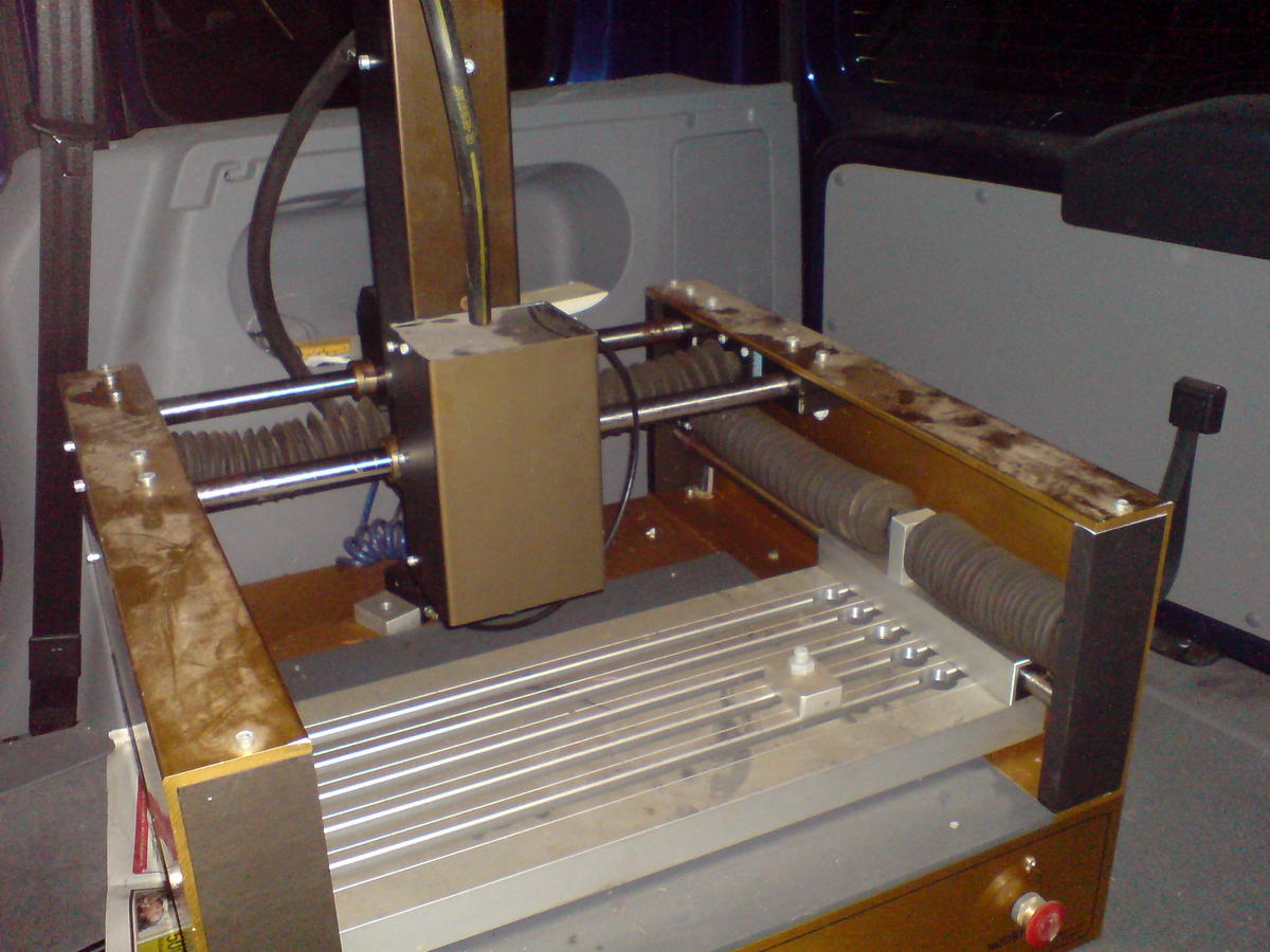

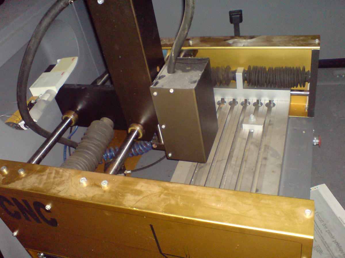

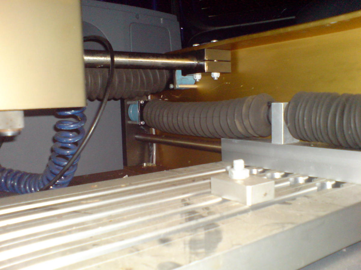

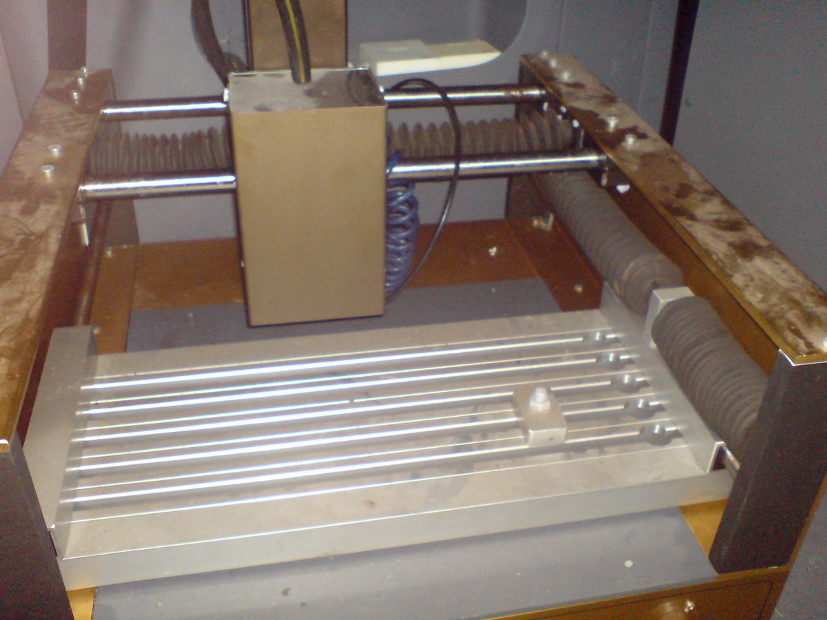

    Da er rutern på vei i hus
    Fikk endelig henta fressen i dag så nu er det bare å få den opp å gå
    Her er noen bilder, Som synes på bildene har ikke støvpussen hvert den beste hos den forige eieren siden den har stått ubrukt i de siste 10-15 åra. Det kommer det til å bli en forandring på
    Er det noen som har hvert bortig denne maskinen som kan dele med seg av info-tips om bruken og hva den er god for så ville jeg være takknemlig

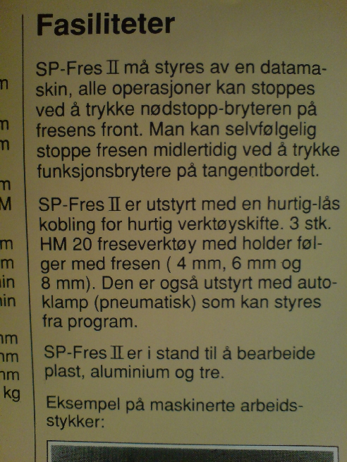

    Håper at den duger til å fresse aluminium med, for da skal den ikke bli (arbeidsledig) med det første

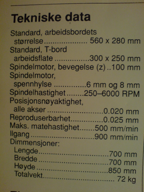

    I tekniske data (se innlegget over) står det at den har en en nøyaktihet på 0.025 mm det burde holde for å lage fly og helikoper deler i aluminium eller hva ?

      Spennende. Det står jo på tavlen at den kan jobbe med alu.
      Hold oss oppdatert! Og lykke til!

        Ser bra ut dette , kanskje du kan oppdatere maskinen og stepperne? vet ikke helt, men det er sikkert en bra maskin nå også
        Du kan jo prøve og frese noen deler, for så og sjekke om den fungerer før du kjøper nytt utstyr.
        Hvilke program blir det du bruker?
        Lykke til, og hold oss oppdatert med både bilder og video!

          Morsomme maskiner, men at du skal betale 15000,- + er jeg skeptisk til.
          Det ser ut som om fresen har driving bare på ene sida av bordet. Dette vil gi skjevbelastning hvis du mater for hardt.

                Stepp motorene har kun 10 % av hurtigheten til dagens Stepp motorer.
                Spindelen har alt for lite turtall men den har et kraftig dreiemoment og passer derfor til freser med litt større diameter ca 6-25 mm og ikke til små 0,5-3 mm freser så den bør vell også byttes ut.

                  Greia med de såkalte SP fresene, er at max turtallet kun er 5000 o/min. Vi har flere slike stående på skolen jeg underviser på, men de er ikke i bruk, og har vært brukt lite opp igjennom tida. Jeg tipper det lar seg gjøre å kjøpe ny styring og slikt på f.eks. ELFA, og dermed greie å få brukt en nyere programvare enn den som hørte til i 1989/90 da disse ble innkjøpt for 200000 kr stk til alle videregående skoler i landet.
