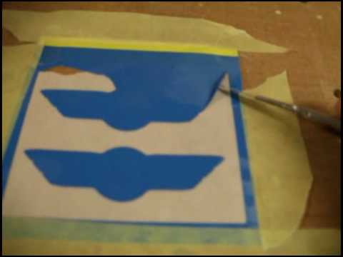

          Unnskylder kvalitet og enhånds kameraføring, men knotet sammen noe i full fart:
          Jeg fikk litt problemer med den sorte helt til jeg oppdaget at det hadde sneket seg inn en bevegelse i Z-aksen. Jeg hadde egentlig modellert logoen for å frese ut i 3d, og glemte å sjekke at jeg hadde fått konturen helt flat før jeg lagde banene. De smaleste partiene på bokstavene er 0,5mm, mindre detaljer tror jeg blir bare tull. Det holder for å lage ganske små dekaler til modellflybruk. Hvordan det virker ser du vel kanskje ikke så mye av? Kniven er bare en pinne på 2,5mm som er kulelagret i holderen. Den er skråslipt slik at spissen er et par tiendedeler ut av senter. Det gjør at maskina drar kniven etter seg. Inne i spisse hjørner vil det så vidt synes at kniven ikke følger linja, men ellers er det ikke merkbart.
          Jeg brukte smale striper maskeringstape for å holde delene i posisjon, og såpevann for å justere de to fargene oppå hverandre.
          • Stilig - men maskinen din går på speed - kjørte du filmen i dobbel hastighet....
            Hvor lenge holder kniven?
            Må du gjøre noen justeringer for at den bare skal gå gjennom folien eller fikser den det selv (tenker på hvis du ønsker å bruke tykkere folie)
            • Fart er relativt..
              Den blå folien ble skåret på 1500mm/min, ilgang er 9000mm/min. På den siste delen tok jeg ned farta til halvparten, men det var helt unødig. Hvor lenge kniven holder aner jeg ikke, men det står jo samme på maskiner som skjærer bussreklame og slikt i hundremetersvis. Har desverre ikke flytende holder, så jeg må teste og justere til jeg ser at den ikke skjærer papiret.
