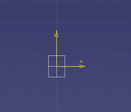

              Har klusset til grid'en min, og trenger hjelp til å gjenopprette den. Finner ikke ut av det. Rutene skal være kvadratiske, men har blitt rektangulære. En rute er fremdeles definert som 10x10mm. Det er projeksjonen som må være på tur.
