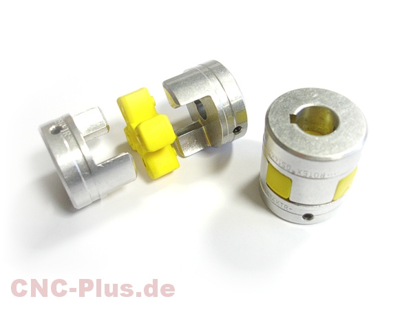

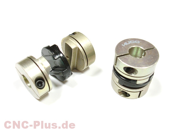

        I dag sitter det en Flexible Coupling som er avbildet i det nederste bildet, denne anbefaler de ikke å bruke på annet enn plast og tre.
        For å kunne håndtere myke metall materialer så må jeg gå enten velge en Oldham (første bildet oppe) eller Jaw.
        Ulempen med Jaw er at den ikke har mulighet for å klemmes fast, men krever en aksel med et flatt punkt for at settskruen skal få feste og aller helst et spor for å hindre vridning.
        Snakket med leverandøren i Tyskland og han sa at det gikk greit å file et flatt punkt på akslingen siden momentet ikke er høyere enn det er.
        Både Oldham og Jaw greier å håndtere kreftene i maskinen min og med dem så skal jeg kunne operere i hastigheter opp mot 2500 mm/min.
        Hvilken av disse to anbefaler dere?

          Jeg har sånn oldham og syns det er fine greier.
            Takk - det var svaret jeg håpet på, slipper mye ekstra arbeide med å bruke dem!
