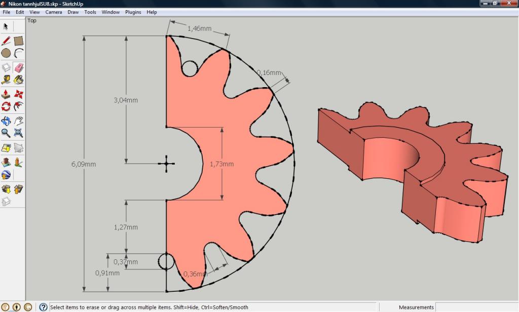

                  Forsøker å få tak i et tannhjul til linsesystemet i et lommekamera (Nikon Coolpix). Nikons verksted i Norge selger ikke interne kameradeler, men tilbyr gladelig å sende kameraet over Østersjøen og bytte hele linsesystemet der for 1300 kr.
                  Er det mulig å frese et ca 1mm tykt tannhjul med diameter ca 6mm med 13 tenner? Se vedlagte skisse av halvt tannhjul.
                  Det er vel bedre med alu enn plast?
                  mvh nixxon

                    Osteike:P Var ikke store biten det der...

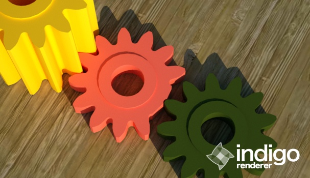

                        Slik ser det ødelagte tannhjulet ut i en illustrerende sammenheng av andre tannhjul, forresten. Ikke rart det blir "Lens error" når det grønne hjulet forsøker å overføre kraft til det gullfargede...

                          Har rådført meg med en kollega - han mener at det beste å bruke er Delrin eller Nylon.
                          Størrelsen er grei men flensen på undersiden gjør det litt verre - nå blir det plutselig 3D eller en 2,5D med snuing av objektet - veldig pirkete når det er så små dimensjoner.

                            Den som tar det oppdraget må skrive en liten epistel, med bilder selvfølgelig Jeg fant en 0,3mm borr i skuffen, og tanken på å skulle bruke endefreser på samme størrelsen er litt uvant. Det vil være lærerikt å se hvordan noen angriper så små deler.
                              Ikke mist det ned i bordflaten for da knekker det i tusen biter
                              Carbide endmills i den tykkelsen er sprøere enn knekkebrød.
