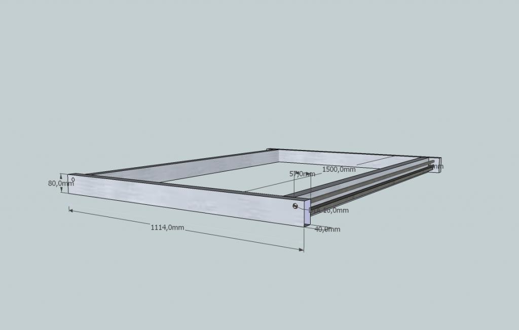

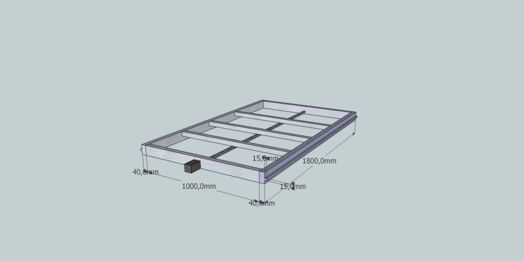

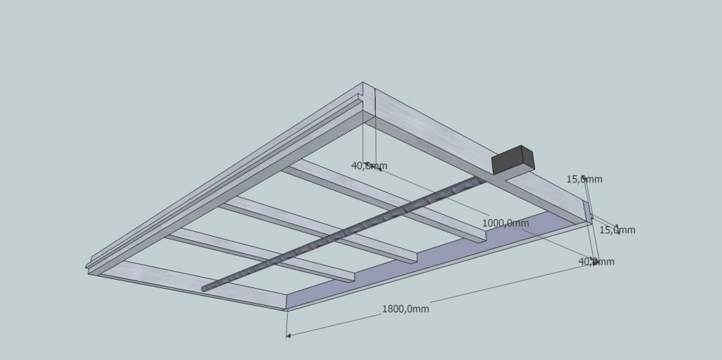

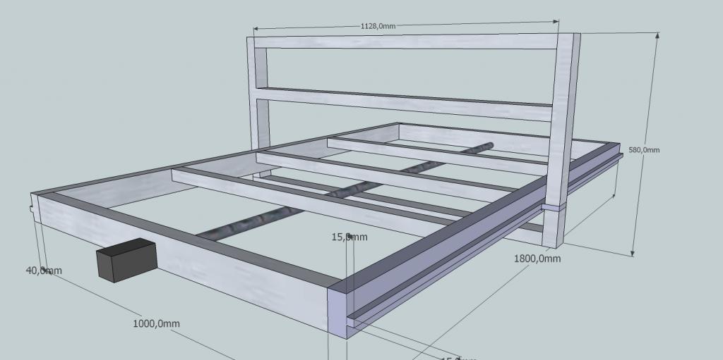

Hei,
jeg er i startfasen i planleggingen på et CNC prosjekt, og formålet med denne tråden er hjelp og tips til hva, hvor og hvordan - til slutt vil det ende opp i et byggeprosjekt. Jeg har ingen erfaring med CNC fra før, men vil tro at lærekurven vil være ganske bratt. Jeg anser meg selv som ganske nevenyttig, men vil nok ha behov for hjelp underveis...
Jeg har lest tråder her på forumet med tanke på å bygge dette selv. Mye bra inspirasjon her!
Jeg ser også at jeg kommer til å støte på noen utfordringer som jeg neppe har mulighet til å komme rundt på egenhånd. Det kan f.eks. være deler til å holde fresen på plass...og sikkert mye mer.
Hva skal jeg bruke CNC'en til ?
Jo - her er det mange planer! Men det, eller de, første prosjektene vil være å frese ut skilt ala dem man finner på turstier, skapdører og sist, men ikke minst, deler til RC bil og Helikopter. CNC'en må takle fresing av aluminium...
Dimensjoner:
I og med at jeg skal frese skapdører må fresen minst ha en arbeidsflate som dekker det behovet. Tenker å kjøre inntil 1800mm på X-aksen og inntil 1000mm på Y-aksen.
Hva trenger man for å bygge en CNC router (essensielle deler) ?
Jeg er opptatt av at maskinen skal være holdbar, men ikke koste skjorta. Her må man gi og ta litt, men primært ønsker jeg utstyr som holder, er godt utprøvd, men likevel rimelig (kost/nytte). Her ønsker jeg erfaringer fra dere mer drevne...
Programvare og maskinvare for å styre maskinen:
- Mach 2/3 - Velger denne da det ser ut til at man kanskje kan få mest hjelp på nett (og onsite på dette)
- Spec på maskin for styringen -
Programvare for design av ting og tang som skal freses:
- Skapdører: hva passer her ?
- Skilt: hva passer her (både reningsskilt, dørskilt, gravering av skilt med bilde, mer med...)
- Deler til RC bil og helikopter
Det får være nok for nå...kommer nok mer spørsmål etterhvert...posten oppdateres når eventuelle forslag og tips kommer...
_Bonus_
Dimensjoner:
Produkt | Antall | Stk. Pris | Tot. Pris | Leverandør |
HIWIN skinner – 1800mm | 2 | |||
HIWIN skinner – 1000mm | 2 | |||
HIWIN skinner – 350mm | 2 | |||
HIWIN blokker | 6 | |||
Ballscrew – 1800mm | 1 | |||
Ballscrew – 1000mm | 1 | |||
Ballscrew – 350mm | 1 | |||
Ballscrew nut | 3 | |||
2.2 kW Spindle m/VFD | 1 | |||
Nema 23 + Power + Gecko540 | 1 | Kelinginc eller CNCrouterparts | ||
Aluprofil 80x40 – 1800mm (bord) | 2 | |||
Aluprofil 80x40 – 1000mm (bord) | 7 | |||
Aluprofil 80x40 – 1128mm (horis.gantry) | 2 | |||
Aluprofil 80x40 – 580mm (vert. Gantry) | 2 | |||
Aluprofil 40x40 – 1000mm (bordføtter) | 4 | |||
Aluprofil 40x40 – 1000mm (bordføtter/støtte) | 5 | |||
Aluprofil 40x40 – 1800mm (bordføtter/støtte) | 2 |
_Bonus_
